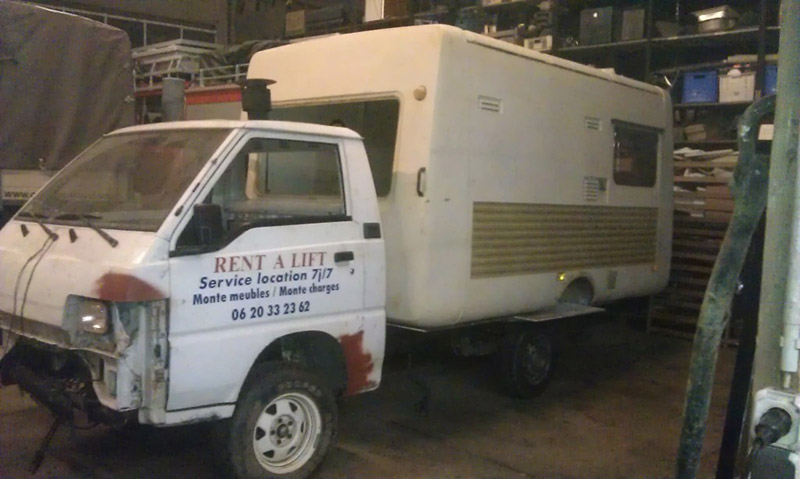

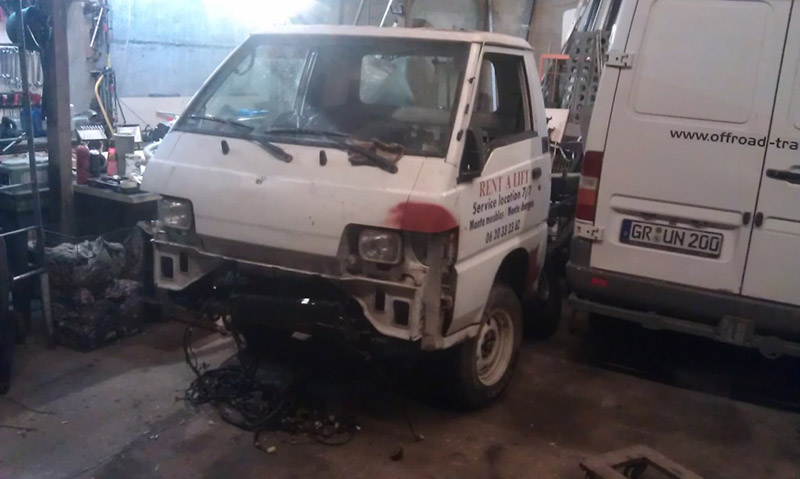

Jetzt wollte ich ein etwas größeres Auto, aber es musste wieder ein L300 sein. Also eine Pritsche + Wohnkoffer. Allrad war uns nie wichtig, deswegen haben wir uns aus Köln einen 99er Pritsche geholt. Recht schlecht im Zustand, aber das habe ich fast alles gerichtet. Nun habe ich zufällig einen L300 Allrad erstanden- also bekommt mein neuer doch einen Allrad Umbau, der bis Januar fertig sein soll ... :-)
Nun zum Koffer:

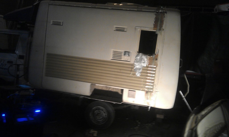

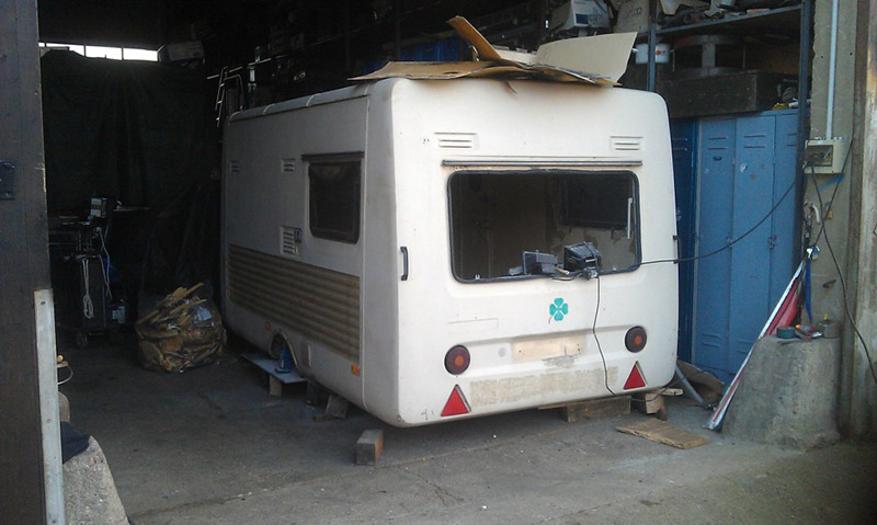

Habe ich bei Bad Elsterwerda geholt. Ein Intercamp 355 GFK Sandwich Wohnwagen der DDR.
Natürlich Boden aus Holz. Also alles neu ...

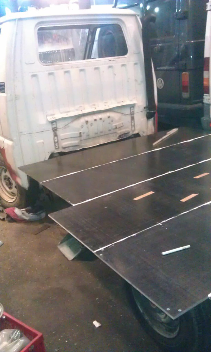

Habe einen Stahlrahmen gefertigt, der per 4 Punktlagerung (Punkte vorne gefedert) auf die Pritsche kommt.
Darauf wurden Kohlefaserwabenplatten geklebt. Ja, richtig gelesen - die hatten wir noch rumliegen :-)

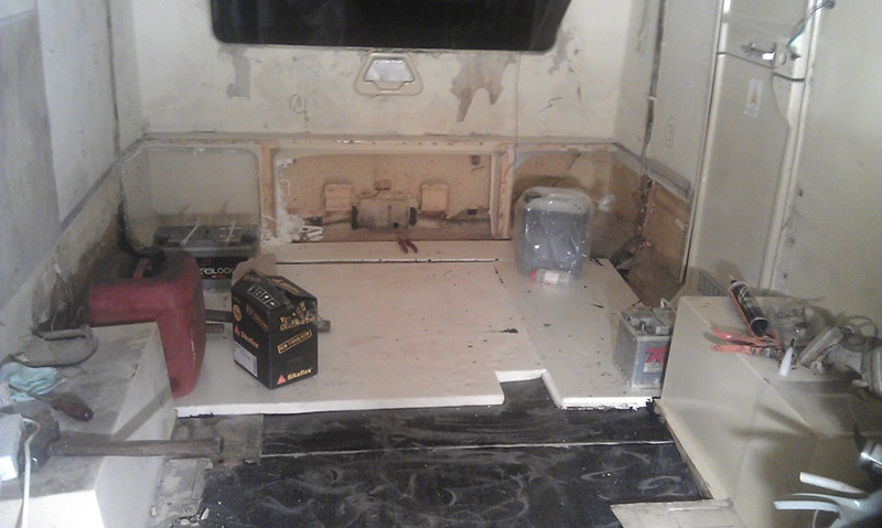

Dann Wohnwagen auf die Seite gelegt, stabilisiert und neuen Boden mit Stahlrahmen verklebt auf die äußere GFK Hülle verklebt. Durchärten lassen, wieder auf den Boden gedreht.

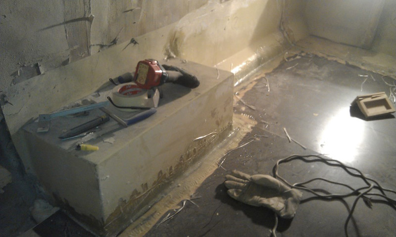

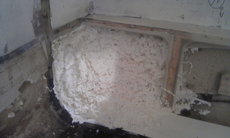

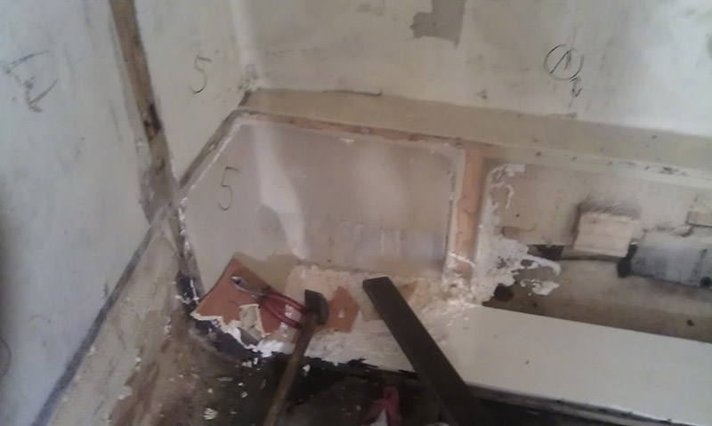

Dann die innere Lage GFK aufgeschnitten und klatschnassen Schaum und Holz entfernt. Kohlefaser mit GFK Außenhaut verlaminiert.
XPS Platten 3cm innnen verklebt und die Seiten verschäumt mit Perimeterkleber (keine Wasseraufnahmen, kaum Ausdehnung).
Multiplexplatten als inneren Fußboden verklebt mit dem XPS und dann wieder die innere GFK Schicht anlaminiert.

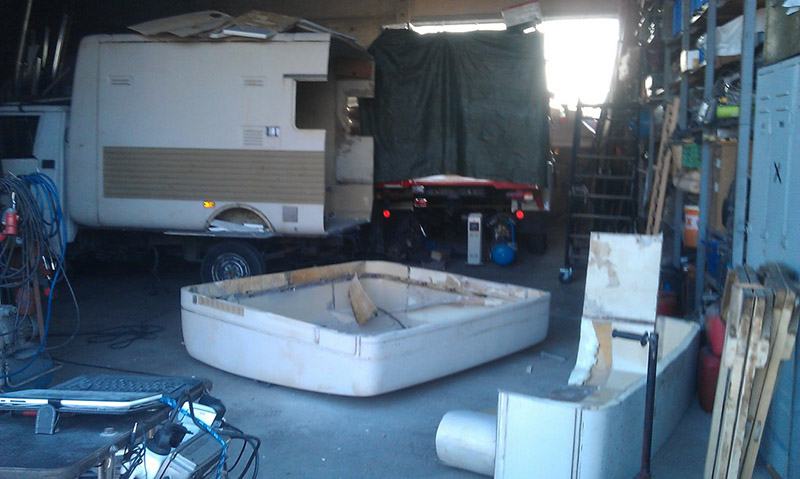

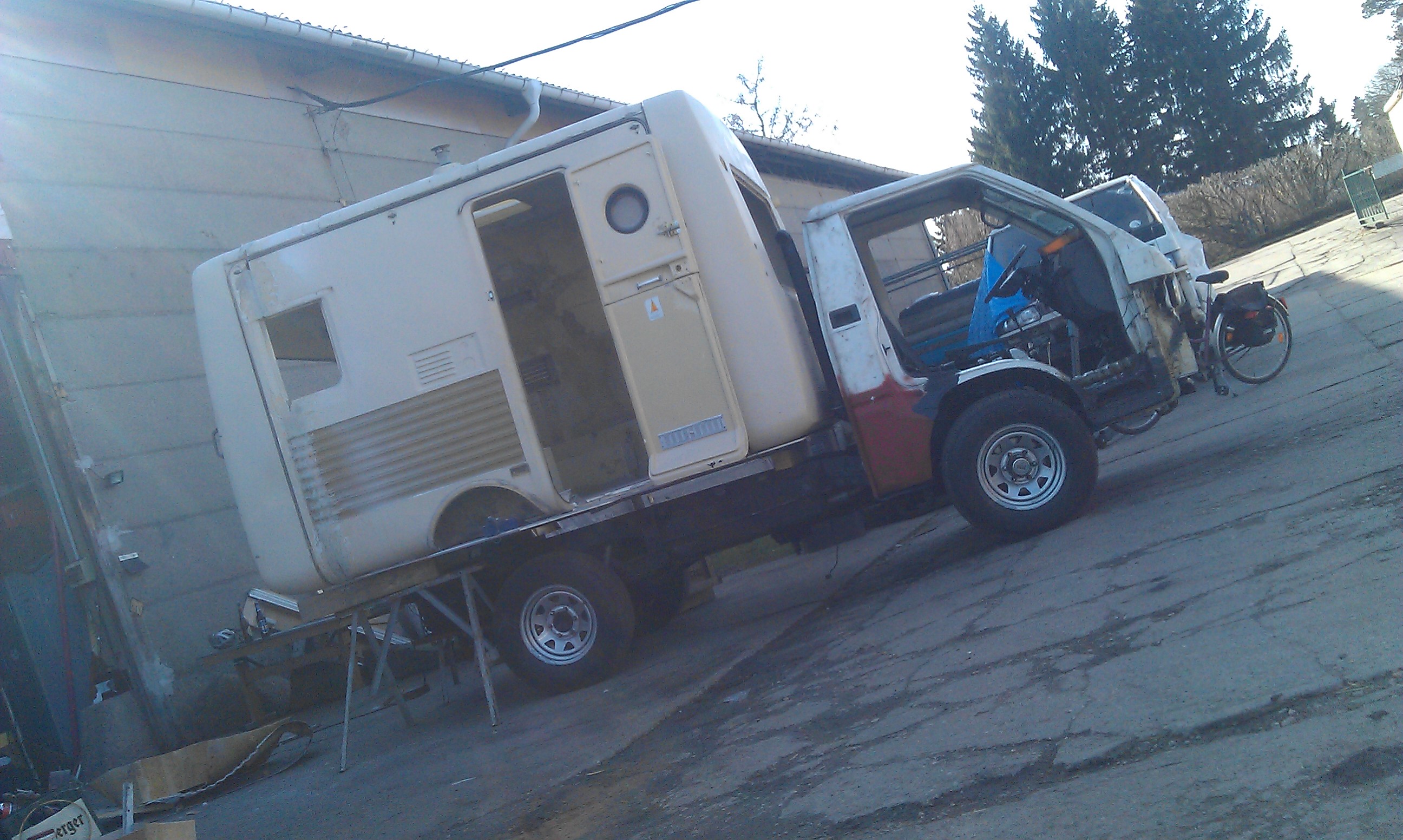

Wohnwagen aufs Auto gestellt und Überstand gemessen. Viel zu lang.
Also Flex angesetzt, Heck gekürzt und wieder die Außenhaut verlaminiert. Den Boden weiter bis nach hinten gedämmt, verlaminiert und dadurch fest gemacht.
Also ist die Karre erstmal wieder stabil und steht. Jetzt geht´s nächtes Jahr weiter mit Wände trocknen, teilweise neu schäumen und Innenausbau. Durchgang nach vorne fehlt noch, Fenster fehlen teilweise und Alkoven muss noch anlaminiert werden.

so sieht´s aus, wenn ein Allradumbau nach fast drei Monaten Arbeit läuft ;-) https://www.youtube.com/watch?v=rM4lPbMrKEk
Es war heftig viel Arbeit. Nur wenig passte wirklich einfach und selbst der Motortunnel musste verändert werden, damit die Sitzklappe zugeht. Seit Anfang Januar fahre ich sinngemäß eine Doppelschicht - bis Nachmittags arbeiten und dann bis abends in der Halle werkeln ... Ganz schön anstrengend, mache ich wohl so nicht wieder :-)
Der Zeitplan ist straff und noch gibt es viel zu tun:
Sportsitze einbauen, Innenraum aufhübschen und als allererstes die Kabine fest schrauben (Samstag geht´s los).
Wenn es wärmer ist wird an der Kabine weiter laminiert und geschäumt, bis das Teil wieder fest und dicht ist.
Ende April soll er auf die Straße!
