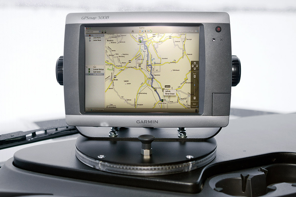

Die großen Marine-Plotter (GPSMAP 5008) lassen sich wohl hacken, so das dann normale MapSource-Karten drauf geladen werden können, aber a) ist´s teuer und b) kann´s dann auch nicht soviel mehr wie´n 278.

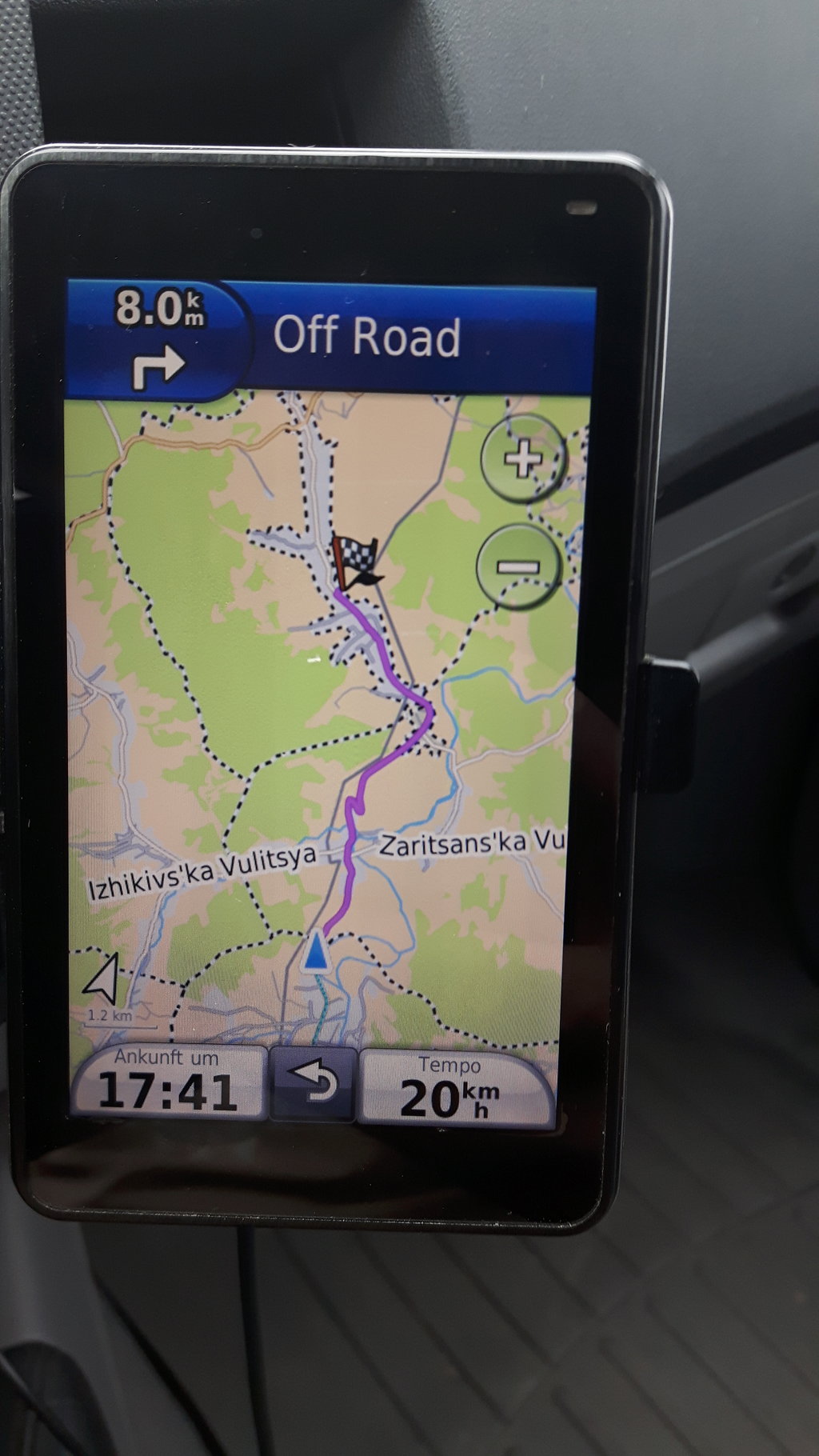

BeitragVerfasst am: 18.07.2016 10:07:14    Titel:
....ob die das wollen, stört mich wenig. Jetzt in der Ukraine sah das so aus:

BeitragVerfasst am: 19.07.2016 07:07:53    Titel:
Ja, so würde ich das haben wollen, cool.
Welches Gerät ist das genau?

sieht nach Smartphone aus rotfl

Diese Art von Darstellung, Navigation sowie diese Anzeige habe ich mit OSMand serienmässig auf jedem beliebigen Android-Gerät. Und ohne jedes Gefrickel mit Karten und Verzeichnissen.
Und das alles auf einem Tablet für nen Fuffi, die Software und die Karten sind gratis.
