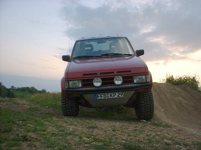

WD21 geht problemlos ohne Stabi vorne, hab ich selbst lange genug so gefahren:
Das waren 33er mit 3" Fahrwerk (inklusive härterer Drehstäbe, straffere Dämpfer und andere Querlenker) und 3" BL.
Wenn man sich an die etwas stärkere Seitenneigung gewöhnt hat, kann man das Ding auch auf der Landstraße durchaus beherzt bewegen.

BeitragVerfasst am: 17.07.2016 14:30:33    Titel:
Ja, härtere Federn vorne, SV und ordentliches FW, dann kannst Du das ohne weiteres machen. Hatte ich auch, geht prima und Du hast die Koppelstangenpest nicht mehr am Hals. Aber mit originalem Nissan FW wird es schwammig. Winke Winke
