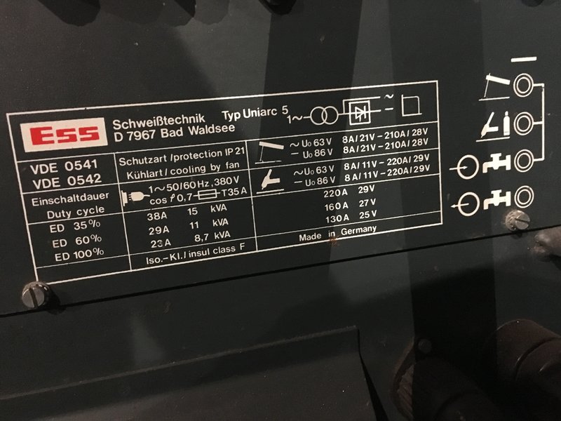

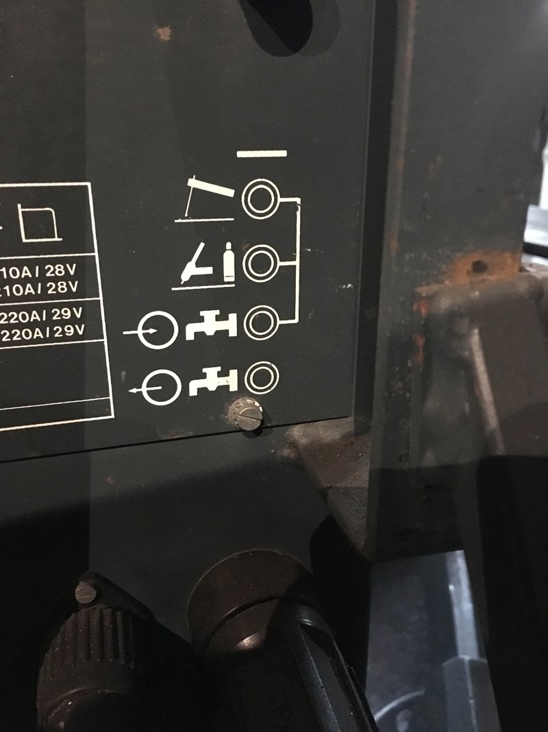

Servus zusammen,
folgendes Problem:
Bei meinem Wig Schweißgerät schmelzen die Elektroden extrem schnell. Selbst eine 4mm Elektroden bei 150A schmilzt nach ein paar cm Naht. Ich bin jetzt nicht der Profi Wig Schweisser, aber ich denke soviel kann man ja gar nicht falsch machen um das zu verbocken. Das Problem tritt sowohl bei AC als auch bei DC auf.
Ich hab das Gerät heute mal aufgeschraubt und wollte wissen ob da schon mal jemand gebastelt hat. Bis auf die Shunts ist mir aber nichts aufgefallen.

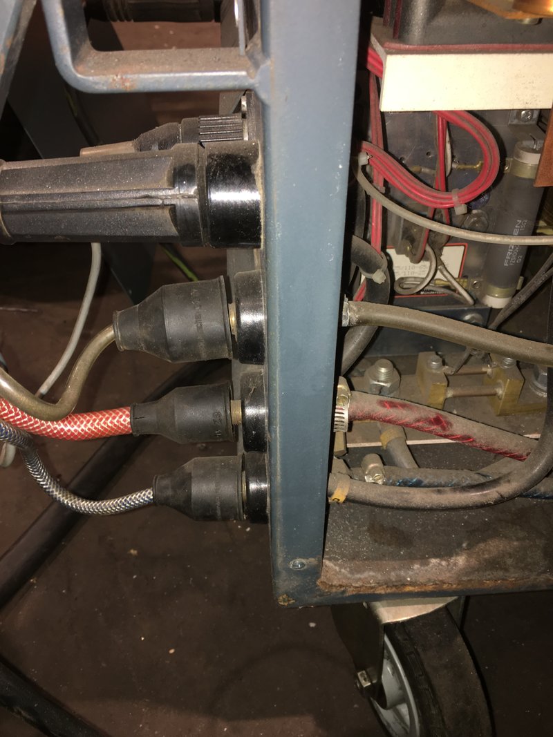

Kann mir jemand erklären wie der Strom zum Brenner kommt? Die obere Buchse ist nur für den Stabelektroden Halter, die hat mit dem Wig Brenner nichts zu tun...
Was mache ich falsch, oder was fehlt dem Gerät?

BeitragVerfasst am: 16.01.2017 09:09:16    Titel:
Servus
ein Bekannter (Schweißer von Beruf) ist auf das Thema gestoßen und bat mich folgendes zu posten:
Wenn das Massekabel nicht richtig angeschlossen ist, kommt es genau zum geschilderten Problem.
Das Massekabel gehört links in den Anschluss in den Pluspol
Vllt hilft dir das ja weiter. Winke Winke
