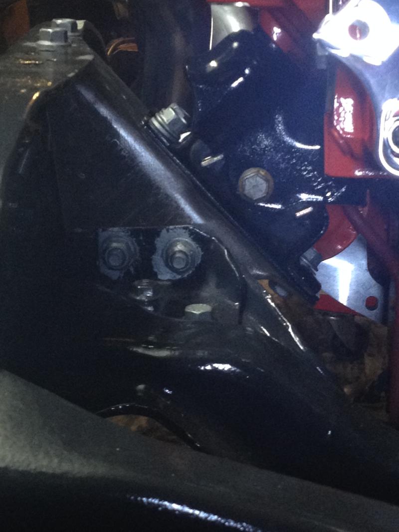

Wie wurde der Motor in dem C10 Rahmen befestigt? Originale Böcke im Rahmen und orignal Motorlager oder spezielle Böcke / Lager am Motor?
Rechter Lagerbock mit Puffer und Motorlager bei einem K30

Die Idee mit dem Motor nach vorne rutschen von BigBossi wäre auch nicht schlecht, könnte bei meinem nachmessen ob 9cm Platz nach vorne wären, ihr werdet ja sowieso einen E Lüfter verwenden...die einzige Problematik die ich sehe ist wieder mit dem Krümmern am Rahmen durch zu kommen da der nach vorne hin schmäler wird...die Motor Mounts gibt es für LS Swaps von Dirty Dingo die sind kein problem, oder man baut sie selbst um die 9cm nach vorne zu gewinnen...achos ja Manfred und der vordere Querträger muss bearbeitet werden sonst steht da die Ecke von der Ölwanne an und du ommst mit dem Motor nicht weit genug runter

Kann doch erstmal Gesamtlänge Motor bis Getroebende (ohne Verteilergetriebe) und dann zum Vergleich motorhalterung zum Ende Getriebe messen.
Bei meinem Umbau war das 4l80 zwar 9 cm länger, aber effektiv musste ich nur 6cm nach hinten.
