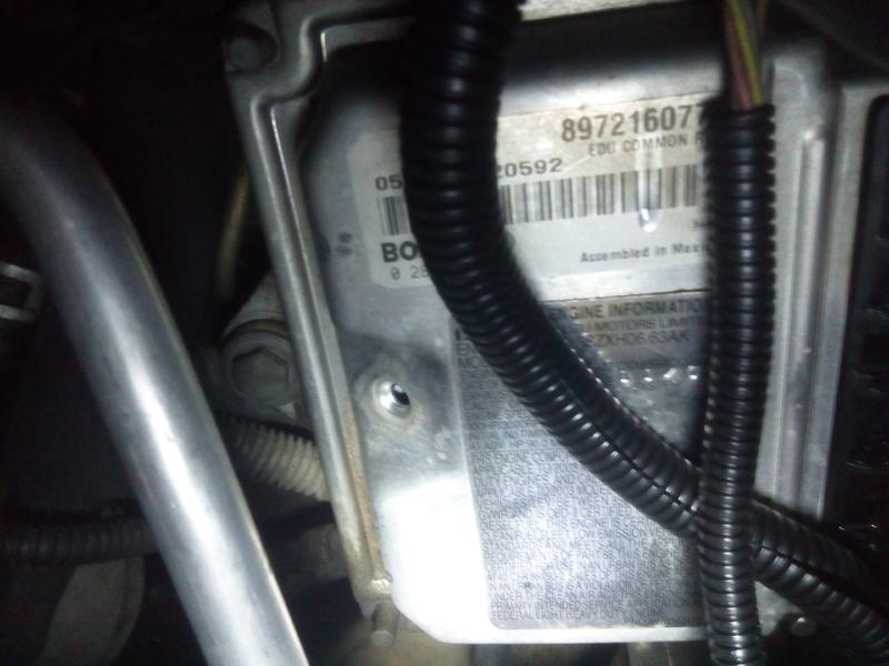

Da bei meinem Duramax ja diverse Arbeiten im Motorraum nötig werden ( Vacuumpumpe und unddichtes Servopumpensystem ) wollte ich gestern mal den Motorraum reinigen.Augenmerk lag hauptsächlich an besagten Stellen - jedoch lies sich offensichtlich nicht vermeiden dass ich scheinbar auch an hochgradig WASSEREMPFINDLICHE Stellen gekommen bin - den nun springt das gute Teil nicht mehr an..... wie gesagt-ich habe es vermieden irgentwelche Kabelverbindungen/ Stecker zu bewässern...
Hat jemand einen Tip welches Bauteil dafür verantwortlich sein könnte???

nachdem ich die Pins des ficm computers gereinigt habe und die Fehlercodes ( nur OBD 2 Gerät verfügbar ) gelöscht habe ,sprang er sofort an :top:
Nun eine abschliesende Frage - auf dem Bild kann man den Computer sehen ,allerdings auch die Öffnung mit Gewinde - muss diese mit einer Schraube verschlossen warden oder gehört da gar was anderes drauf/dran?

BeitragVerfasst am: 25.07.2016 09:13:20    Titel:
Google doch mal nach der Teilenummer.
Oftmals findet man Bilder von Gebrauchtteilen.
Dann siehst du ob da eine Schraube rein muss.
