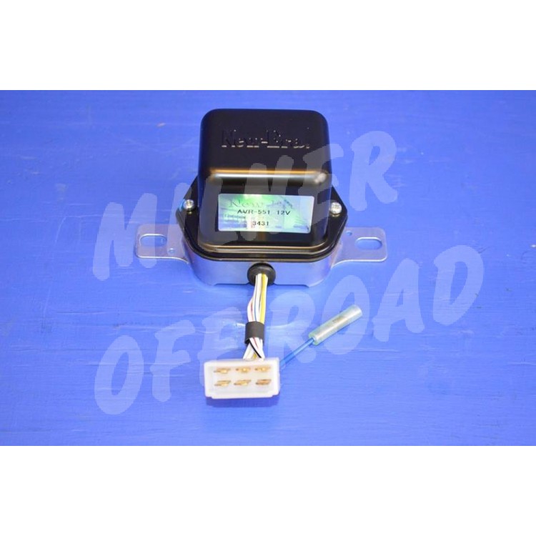

Das ist der Laderegler Motorraum Beifahrerseite , korrekt?

Das Bauteil, das Du gefunden hast passt, ist der Regler.
Schau mal nach, im Kabelbaum ist unmittelbar vor dem Regler noch eine Sicherung in einem zylindrischen Plastikgehäuse, sieht aus wie ein Zäpfchen.
Oft sind die Komtakte selbst vergammelt, oder die Sicherung ist durch. Zieh auch mal vorsichtig an den Metallkäppchen der Sicherung, die Glasrohrsicherugnen sind heimtückisch.

Problem gelöst, war der Laderegler. Wer auch nicht auf Plastik steht, dem kann ich diesen empfehlen: NEW ERA AVR-565

Ich hatte damals auch auf eletronischen Regler umgerüstet. Ist besser als das Uhrwerkgedöns.
