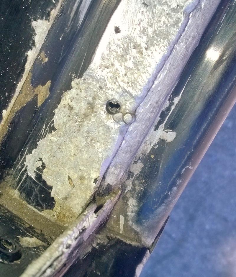

Ich bin gerade dabei den Inneraum auf Vordermann zu bringen und habe dazu alles rausgemacht, auch die Ladenkanten Leiste, darunter sieht es so aus:
unten beim Loch, sind deutlich noch zwei Schraubenreste zu erkennen, was meint Ihr, soll ich die vorher entfernen um Kontaktkorrosion zu vermeiden, oder einfach spachteln und lackieren, neue Leiste und gut ist?
Ich wollte die neue Leiste, sowieso mit Alunieten festtackern.

Lass die Schraube drinn. Macht den Kohl wirklich nicht mehr Fett
Wenn Du die Leiste nicht dauernt rein&rauss nimmst, kleb den Dreck doch fest! Würth K&D zB
Ansonsten bin ich ja ein grossverbraucher von Kupferpaste. Egal wo

Um den ALU Fras wirklich einigermaßen zu stoppen , würde ich die Fläche mit Ovatrol Öl versiegeln , anschließend eine Neue ALU Leiste ( gibts im Netz ) anpoppen , unter die Leiste dann noch ein in Mike Sander getränkter Stoffstreifen .
dann is zumindest einige Zeit Ruhe .

Neue Leiste ist schon bestellt.
Der Tipp mit dem Stoffstreinen finde ich gut!
