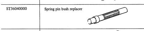

Die 4 neuen Buchsen mit den Stahlhülsen innen und außen müssen ja dann in die neuen Federn, bei den alten muss also nichts ausgepresst werden. Ich hoffe mal, dass die da gut reingehen, das WHB (ich hab nur das englische digital) spricht von einem Tool zum Einpressen, dessen genaue Form nicht richtig ersichtlich ist. Eine Werkstatt mit Presse werde ich schon finden hier in Berlin, das kann ja auch vorab schon gemacht werden, sobald ich alle Teile zusammen habe. Die hinteren Schäkelaufnahmen im Rahmen werden ja nur mit einfachen Gummi- oder Polybuchsen realisiert, da erwarte ich die wenigsten Probleme beim Aus- und anschließendem Eintreiben.
Was meint Ihr, passt das Szenario soweit oder übersehe ich was? Mache das ja zum ersten Mal und versuche, in Gedanken alle einzelnen Schritte durchzugehen um bestmöglich vorbereitet zu sein...
Gibt es was, auf das man beim Einbau besonders achten muss? Was mir nicht 100% klar ist, ist die Stellung der Federpakete zur Achse. So wie ichs verstanden habe, werden die ja durch den Herzbolzen eindeutig fixiert. Wie stellt man sicher, dass die Achse nachher zu beiden Federn genau im rechten Winkel stehen? Müssen Spur und Lenkung nach einem Komplettaustausch neu eingestellt werden?

Das mit dem Einziehdorn scheint mir etwa übertrieben, aber auch ziemlich profimäßig. Bin eher so der Hammer und Meißel Typ Nee, oder? Sicher nicht schlecht so ein Dorn......ich würde es ohne probieren. Fett, kanten anfasen, Hammer usw.

Der Press oder Schlagdorn ist eine sehr gute Idee, die ich unbedingt umsetzen würde!
Schlägst du auf die Messingbuchse ohne Werkzeug, ist sie schnell kaputt.

Den Dorn werde ich schon drehen lassen. Kost nicht viel und ist sicher nützlich. Würde es ja selber machen hab aber keine Drehbank im Keller. Im WHB findet sich ne Abbildung, den Rest kann man erahnen:
Das Gewinde ist wohl zum Einziehen gedacht. Das ist natürlich auch elegant.

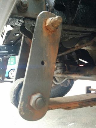

Einen Grossteil dieser Diskussion hatten wir doch schon mal in Deinem anderen Thread, warum das Ganze jetzt nochmal?
Aber gut ... die von Dir gezeigten Schäkel sind TOP, entrosten und weiterverwenden und gut ist. Von Schäkel, die einen Mittelsteg haben, musst Du unbedingt die Finger lassen, die reissen Dir beim W160 die Buchsenaufnahmen an den Rahmenenden raus (das sind bekannte Schwachpunkte beim 160/260).
Und wie man auf Deinem Pic sieht, wurde bei Deinem Auto da auch schon dran rumgeschweisst.

BeitragVerfasst am: 27.07.2016 13:53:23    Titel:
Hatte mir das ja schon live angesehen.
Die Aufnahmen oben am Rahmen sind noch original. Da wurde nichts repariert.
Die Schäkel wurden einfach nur mit Schrauben gegen die Augen geklemmt.
Ohne Innenhülse.
Einfach nur übelster Pfusch!
Vorsicht bei Ferndiagnosen!
Original sind abgesetzte Schrauben verbaut, die ein vorspannen der oberen und unteren Buchse verhindern.
Auch ist der obere Bolzen original abschmierbar.

Ah ok, auf den Fotos sieht das seltsam aus, aber danke für die Korrektur.
Ohne Innenhülse ist allerdings wirklich extrem übel. Und die abgesetzten Schrauben setze ich voraus, das ist doch klar, ebenso die die Innen- oder sonst nötigen Hülsen. Hatten wir aber im anderen Thread schon.
