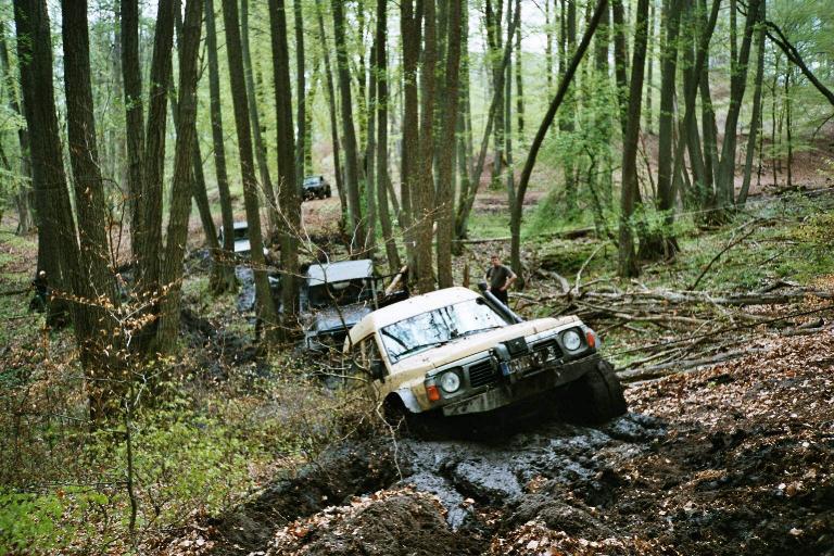

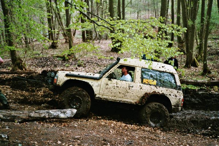

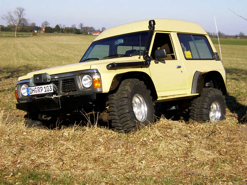

Das sind 35x16er Bogger mitm 4,2er Saugdiesel und 2,8er Achsen. Das einzige was wir uns tatsächlich mal auf ner Pomerania geschrottet haben war ne Spurstange. Das aber auch nur weil wir mit dem Ding auf nem Stein im Flussbett gelandet sind.
Mehr als 35er braucht kein kurzer Y60. Das allermeiste kann auch mit 33ern schon locker gefahren werden.
