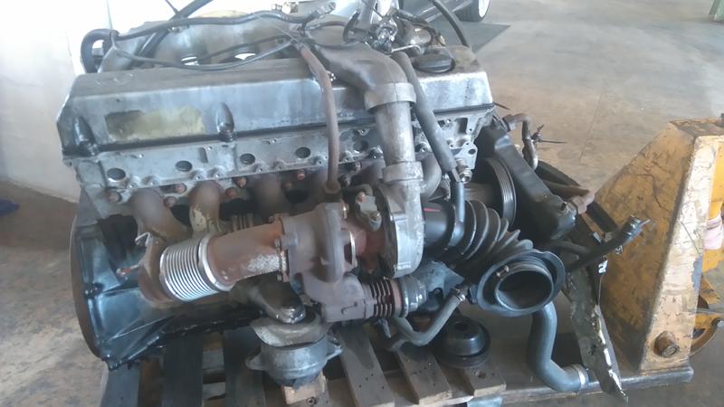

Hallo
Hab jetzt endlich meinen Motor ergattert :-)
Es ist ein OM603 D30A aus einem W124 4matik in super Zustand der statt meinem OM603 Sauger reinsoll.
Was muss ich beachten? Ölwanne und Ölpumpe übernehme ich Motorarme auch. Das Massenschwungrad übernehme ich auch da ich mein Schaltgetriebe erhalten will (ich weiß das es dann starker Belastung ausgesetzt ist) aber das wird riskiert und dann eben auf Automatik umgebaut.
Wie siehts denn mit dem Krümmer aus kann ich den verwenden der schaut noch sehr gut aus, muss ich da einen Zwischenflansch basteln oder gibts da was fertiges da ich so mit meinem jetzigen Rohr vom Sauger nicht zusammenkomme.
Luftfilterkasen muss ich dann auch schauen wo wie oder ob ich den unterbringe aber das ist das kleinste Problem.
Worauf sollte ich denn noch achten?
Bin für alle kreativen Tips dankbar :-)

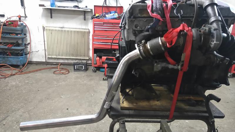

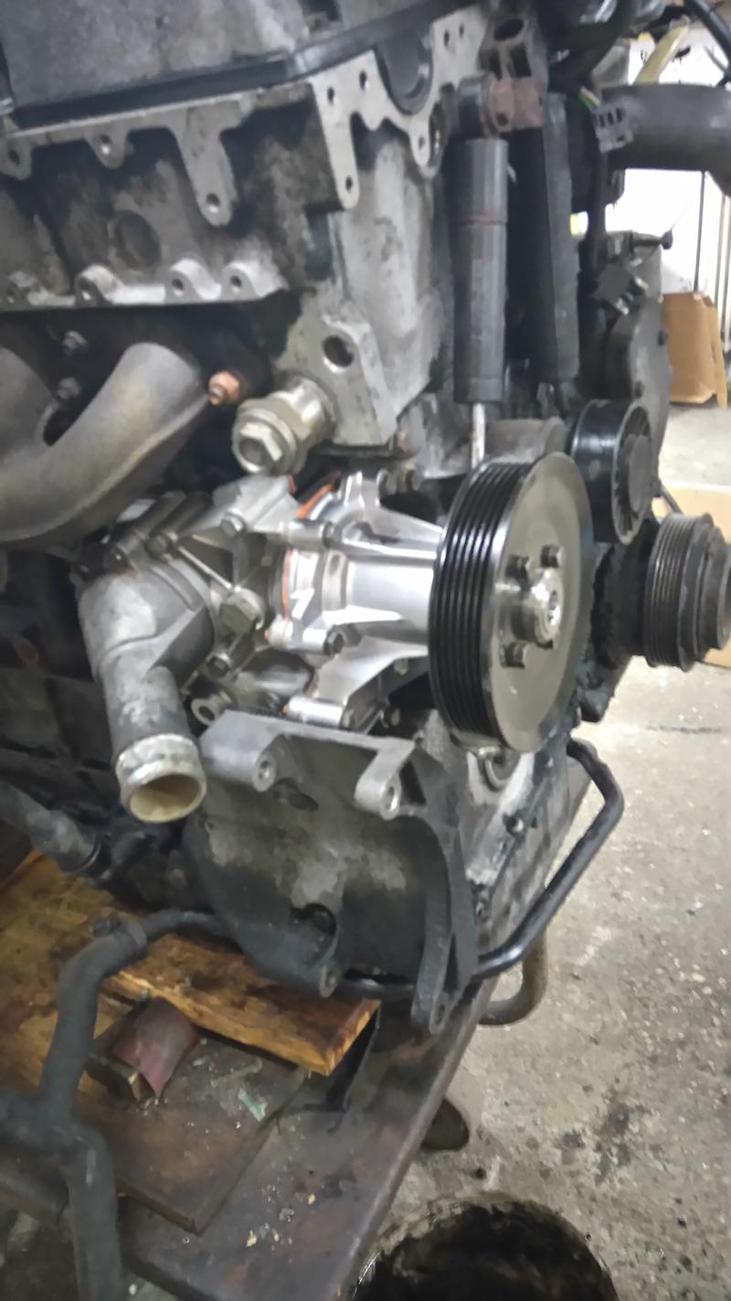

BeitragVerfasst am: 06.10.2016 15:59:47    Titel:
Hallo
Wieder etwas weiter gebastelt :-)
Das Hosenrohr passt vom 350TD 1992 wunderbar am Turboflansch.
Neuer Stirndeckel wurde verbaut da der alte beim Simmeringgehäuse einen Riss hatte. Wenigstens gleich mit Ölmeßstab :-)
Beide Motor Simmeringe wurden erneuert.
Ölpumpe verbaut
Die große Wasserpumpe wurde verbaut mit der etwas kleineren Riemenscheibe, wobei da habe ich gehört das die Viscokupplung Probleme machen könnte da der Riemen auf der kleineren Scheibe weniger Auflage hat und leichter durchrutschen soll, kann das wer bestätigen oder dementieren?
Der Schlauchstummel auf der Wapu kommt dann noch vom G da er ja eine andere Neigung hat.
Ansonsten halte ich euch, wenns euch interessiert, gerne am laufenden von dem Umbau, passiert halt alles gemütlich Step by Step
Lg Michi
