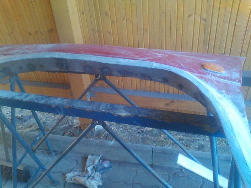

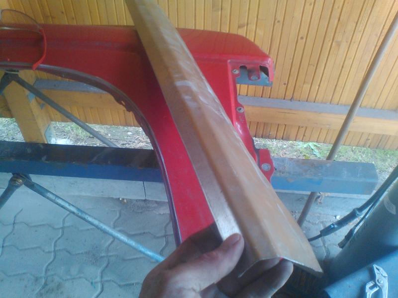

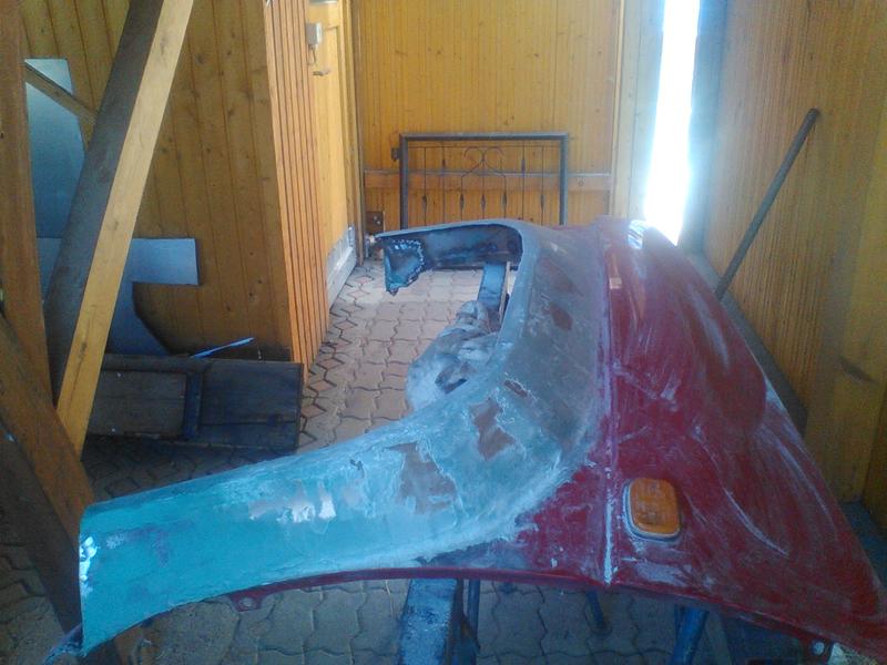

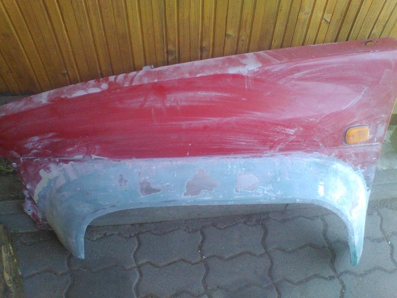

BeitragVerfasst am: 07.08.2016 14:23:52    Titel:
so mal Bilder
ok wenn nen Turbo ölen tut, dann muss das wohl Smile

BeitragVerfasst am: 07.08.2016 23:21:43    Titel:
Wer für 200€ einen Turbo überholen lässt ist selber schuld!
Ich würde dafür auch in jedem Falle 500€ einkalkulieren! Ist aber nix im Vergleich zu nem Turbo von Nissan...
Von der Form finde ich die Verbreiterungen recht gut passend.
Für meinen Geschmack fehlt aber eine umgebördelte Kante außen. Gibt ungemein Stabilität.
Und ob Du mit den paar Punktschweißungen rostmäßig glücklich wirst auf Dauer? Da musst Du schon höllisch konservieren,
wenn das länger gut gehen soll!

BeitragVerfasst am: 07.08.2016 23:26:38    Titel:
Die Verbreiterungen gefallen mir gut! YES
Wie konntest du die so schön formen?

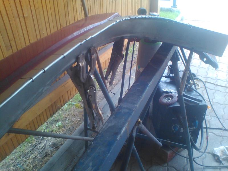

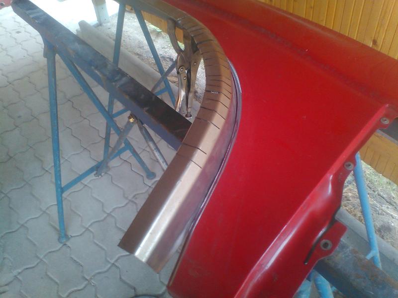

BeitragVerfasst am: 07.08.2016 23:28:57    Titel:
die sind umgebördelt, allerdings nach innen, wegen weniger spachteln.
das innere Blech ist insgesamt 3 mal gekantet, sieht man auf den Bildern schlecht.
Morgen mal von der leiste Bild machen.
Durchschweissen wollt ich nicht, da das Material der Kotflügel eher Trompetenblech ist und ich einen Verzug und oder Verformung verhindern wollte.
Hab ich mir schon gedacht, dass so nen Turbo kostenintensiv ist.
Aus der Bucht werde ich mir wenn, dann nur nen gebrauchten besorgen, oder halt überholen lassen.
Hab da schon ne Firma gefunden.
Allerdings steht das gute Stück dann so lang der Turbo unnerwegs ist. traurig
Schön dass sie dir gefallen.
Also zuerst hab ich Bleche für innen gekantet. dann dem Radausschnitt etlang geformt, ohne Druck, wegen der Form vom Kotflügel. Anschliessend habe ich eine Linie makiert, die die Enden der schrägen Bleche makieren. Dann Bleche zugeschnitten angepunktet, dann das nächste Blech geformt und so Stück für Stück die Verbreiterung geformt.
Zum Schluss Faserspachtel.
Hat alles etwa 8 stunden gedauert...für einen. Morgen ist der andere dran. Ich mach da mal Bilder Smile

BeitragVerfasst am: 08.08.2016 12:47:30    Titel:
Hinten wird dann spannender, bin mal auf Bilder gespannt Smile
Hast Du mal daran gedacht, das Ganze zu verzinnen ?
Spachtel ist so hmm, suboptimal bei so großen Bereichen, finde ich.

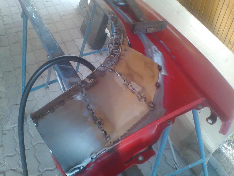

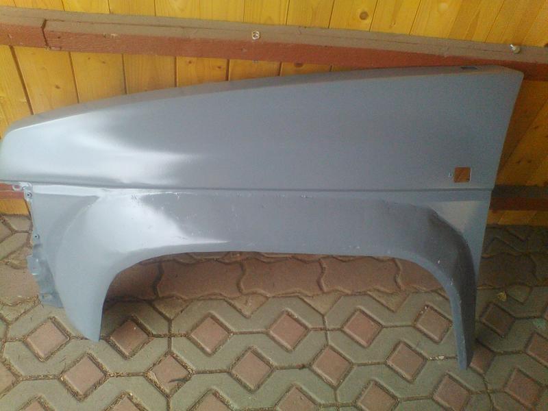

BeitragVerfasst am: 08.08.2016 19:07:46    Titel:
die beiden hinteren werd ich dann verzinnen, wenn mir die vorderen gefallen. Weil die kann ich wechseln und in die Tonne treten, wenns mir nicht gefällt. Bei den hinteren hängt ja noch nen Nissan dran Ätsch
so hier noch paar Bilder von heute
Einmal fast fertiger
und dann der zweite
Dirtrider
1. Nissan MD21
BeitragVerfasst am: 08.08.2016 19:32:01    Titel:
Obskur
Ganz ehrlich...?
Sei mir nicht böse ...
... aber, ich würde die jetzt schon in die Tonne treten. Ja
Gründe:
a) Radhaus-Ausschnitt (Freigängigkeit für's Rad) wird verkleinert
b) absoluter Friggelkram - halbwegs glatt gespachtelt
c) übelste Rostnester
d) ein Haufen sinnlose Arbeit
e) hast Du vermutlich recht ordentliche Kotflügel versaut (Neupreis bei Nissan glaube ich ~ 400,-Eur/Stk.)
... mußt Du aber selber wissen. Naja
Die Form der Verbreiterung ansich, sieht allerdings garnicht schlecht aus. Ja

BeitragVerfasst am: 08.08.2016 23:49:04    Titel:
Ah, jetzt sehe ich was Du gemacht hast und wieso. Ja
Möchte jetzt nicht so kategorisch werden wie Dirtrider, aber auch ich sehe so viele gestückelte Bleche und Schweißpunkte als
ein einziges Rostnest...
Klar ist Verzug bei der Blechstärke ein Thema. Deshalb gibt es ja den Pilgerschritt.
Optisch gefällt mir die Form auch recht gut, ist aber recht nah an Zubehörverbreiterungen, die ich schon gesehen habe.
Also warum selber zusammenpuzzeln, wenn es darunter dann genauso gärt wie unter den Kunststoffteilen? Grins
Aber der TÜV dürfte gegen die Teile vermutlich nix einzuwenden haben, meckern werden sie wohl nicht!
