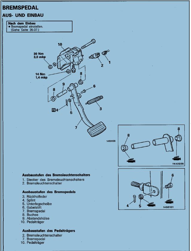

Bremslixht gänzlich ausgefallen.. Gibt 4 und 2polige Schalter zu kaufen...wo finde ich meinen...?

Such mal direkt über dem Bremspedal.

da ist schon was, aber ich sehe da keine Verkabelung weggehen...muß evtl doch nochmal weiter reinkriechen mit Lampe...

Der Schalter hat direkt einen Stecker.

Danke dir!!
So ne Taschenlampe bringt einiges zu Tage!! Der Hund ist 4polig...
Was hast du denn da für nette Dokumente??
