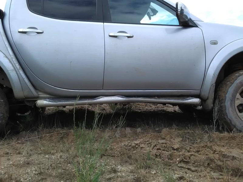

Patrol lang:
- Rücklicht rechts
- Schweller eingedrückt
- Wasser in den Scheinwerfern

Bisher bekannt:
Eingedrückte Regrinne am Patrol
Eingedrückter Schweller am Patrol
Wasser im linken Sch(w)einwerfer
Wasser in der Variomatic vom Quad
