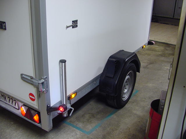

BeitragVerfasst am: 07.08.2016 02:40:30    Titel:
die ist nicht nur chemisch bewiesen Smile
weil ich nichts anderes da hatte und weil ich eh lieber mit VA arbeite hab ich hier ein VA Rohr genommen
die Schelle ist aber nur verzinkt
nach garnicht so langer Zeit war die Schelle total rostig
ich bin da vorsichtig geworden
außerdem ist VA härter und spröder, aber nicht zugfester oder biegefester,
ne gute verzinkte Schraube ist mir am Auto deshalb lieber
und der Kopf muß halt zur Sache passen
