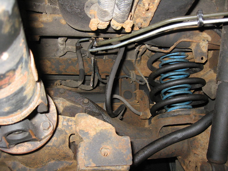

Dar ABS Block sitzt auf dem linken Radkasten.
Das blaue auf dem Bild hast du nicht.

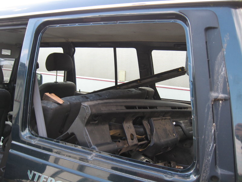

Die Scheibe ist leicht auszubauen und ja, es sollte das Schiebefenster vom L040 reinpassen.
Mir kommt es bekannt vor, ich frage bei meiner Finanzministerin nach Love it

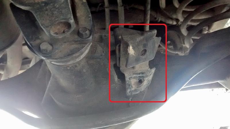

Blickrichtung von vorn nach hinten, fehlt rechts neben dem Diff an der HA offensichtlich etwas. Konnte mir nicht erklären, was das war und wozu es hätte gut sein sollen. Daher war es wohl in Vergessenheit geraten. Dass hier Bodenkontakt ne Rolle gespielt haben muss, sieht man deutlich.
Was gehört da hin und brauchen wir das? Hau mich, ich bin der Frühling

Hallo
Da gehört ein Gummiblock hin.
Soll Schwingungen dämpfen.
In Afrika braucht man den eher nicht.
Denke auf deutschen Autobahnen bei 120 Sachen schon eher mal für den Komfort.

Den fehlenden Schwingungsdämpfer für die HA findest du bei Teileverwertern.

MF hat folgendes geschrieben:
Hallo
Perfekt - Danke vielmals! Ich denke, auf den müssen wir nicht bestehen Smile

CaptnClepto hat folgendes geschrieben:
Hallo
Wenn du das Teil für ein paar Euro beim Teileverwerter (Schrottplatz) bekommst, würde ich es schon montieren. Die Konstrukteure haben sich j schliesslich etwas dabei gedacht als sie dort plazierten.
