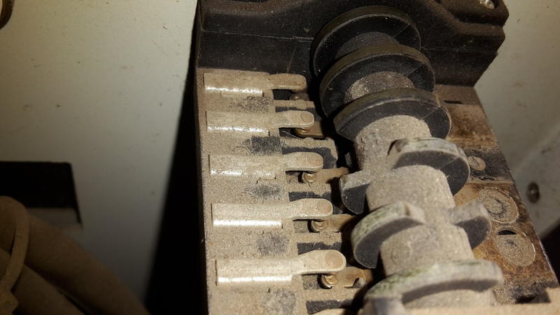

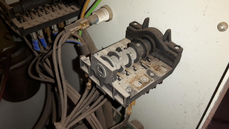

Schalter für Stromstärke von innen
Geschaltet auf Stufe 2
Danke für den Tipp, der Kontakt der 2.Stufe schließt auf jeden Fall.
Mehr ist mir bei der Sichtkontrolle jetzt nicht aufgefallen.
Werde ihn mal sauber machen und mit Kontaktspray behandeln
Wie gehe ich dann weiter vor?

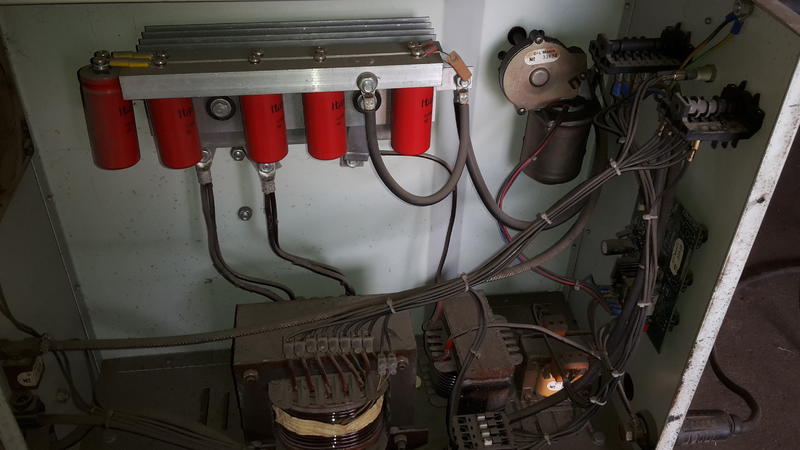

BeitragVerfasst am: 21.08.2016 17:20:57    Titel:
Auf dem Ersten Bild sieht man unten den Transformator.
Da, wo die vielen Leitungen rein gehen ist der Zugang vom Schalter, so werden die einzelnen Stromstärken umgeschaltet.
Schau, ob da überall Spannung anliegt, wenn Du alle Stufen durchschaltest. Wenn ja, ist der Trafo durch, wenn nein, den Stromweg verfolgen.
Elektronik oder Kondensatoren kannst Du eigentlich ausschließen, die arbeiten unabhängig von den Stufen.
Wurde schon erwähnt, Du hast mit Netzspannung zu tun, das ist lebensgefährlich.
Ganz ehrlich, ich würde da einen sachkundigen 'ran lassen. Kennst Du keinen Elektriker?
