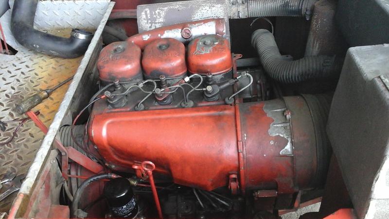

Ich habe im Moment einen Linde Gabelstapler bei mir. Er hat einen luftgekühlten 3-Zylinder- Deutz-Motor, scheint ein Wirbelkammermotor zu sein, er hat Glühkerzen in jedem Zylinder. Typenschild habe ich nicht gefunden. Er springt nicht an, Diesel ist drin, Batterie ist gut, Anlasser dreht gut, aber kein Tropfen Diesel an der Rücklaufleitung oder den Düsen. Ich würde gern erstmal von Hand vorpumpen und entlüften, habe aber keine Pumpe oder Entlüftungsschraube gefunden.

Sitzt der Tank über dem Motor damit der Diesel bis zur Förderpumpe kommt? Läuft da was raus wenn du die Schraube an der Pumpe aufdrehst? Dann Leitungen an den Einspritzdüsen lösen, den Motor mit Startpilot kitzeln bis dort Kraftstoff kommt, Leitungen anziehen. Ein richtiger Deutzmotor sollte dann kommen.
Darauf achten das die Förderpumpe nicht auf Nullförderung steht. Soll es ja geben Hau mich, ich bin der Frühling
(Kein kleines Hebelchen unter der Förderpumpe? Unsicher )

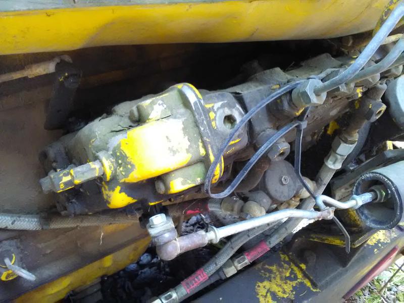

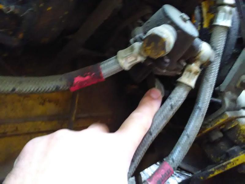

Morgen kann ich von meinen Deutz mal Fotos machen.

BeitragVerfasst am: 20.08.2016 21:01:48    Titel:
Danke, ich auch Winke Winke

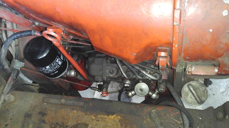

BeitragVerfasst am: 21.08.2016 11:30:52    Titel:
Auf dem Foto von oben sieht man den kleinen einen Deckel vor der esp
Das ist die förderpumpe
Unter dem Deckel sitzt der vorfilter, evtl reinigen
Drunter sitzt ein kleiner Hebel zum vorpumpen
Evtl den Motor ein Stück drehen wenn man nicht pumpen kann (nocken)

BeitragVerfasst am: 21.08.2016 12:15:02    Titel:
möp hat folgendes geschrieben:
YES (Da hat sich schon einer den Daumen wund gepumpt wenn der Nocken blöd stand! )
Die Pumpe steht auf Nullförderung! Der Hebel hinter der Pumpe. Hebel vorne ist auf Leerlauf.
Wenn im Vorfilter sehr viel Dreck ist die Zuleitung mit Pressluft zurück in den Tank durchblasen!!
Viel Spaß dabei. Heiligenschein
