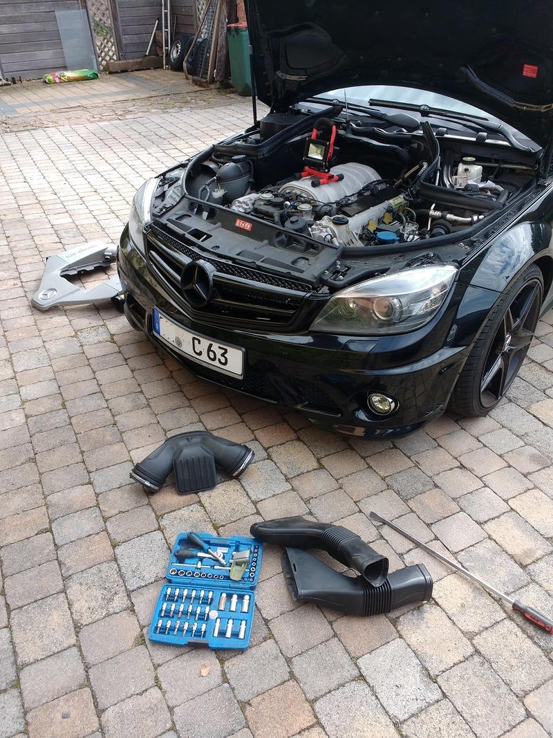

BeitragVerfasst am: 12.08.2016 18:05:38    Titel:
Um das mal abzuschließen:
1. wenn eines Eurer Fahrzeuge elektrische Macken hat, lest den Fehler selbst aus oder steht daneben. Warum, dazu gleich mehr.
2. der Ausbau ist eine Qual sondergleichen. Wie MB das löst, weiß ich nicht. Ich habs jedenfalls durch zusammenkleben von 3 Verlängerungen, einem flexiblen Stück und einer E6-Außentorxnuss mit Klebeband in 1/4", abbauen des Luftansaugtraktes, einem Montiereisen und einer komplett kaputtgeschrammten Hand von oben hinbekommen.

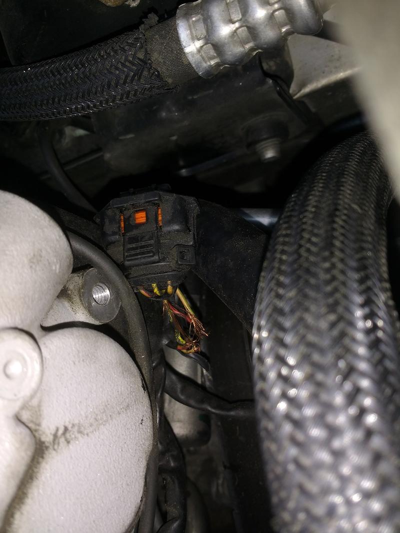

7. Nach einer weiteren Eskalation gedanklich auf einen Marderschaden am Kabelbaum eingeschossen (hab die Biester leider überall), und angefangen die Leitungen der Sensoren zu verfolgen.
8. diesen Stecker unmittelbar über dem Keilrippenriemen entdeckt Grins
Es scheiterte offenbar in der Herstellung an einem Kabelstraps für 20 Pfennig, und der Riemen hat das Kabel komplett ruiniert. Kontakte ausgepinnt, neue Kontakte mit 30cm Leitung eingesetzt, verlötet, Schrumpfschlauch drüber, alles gut.
