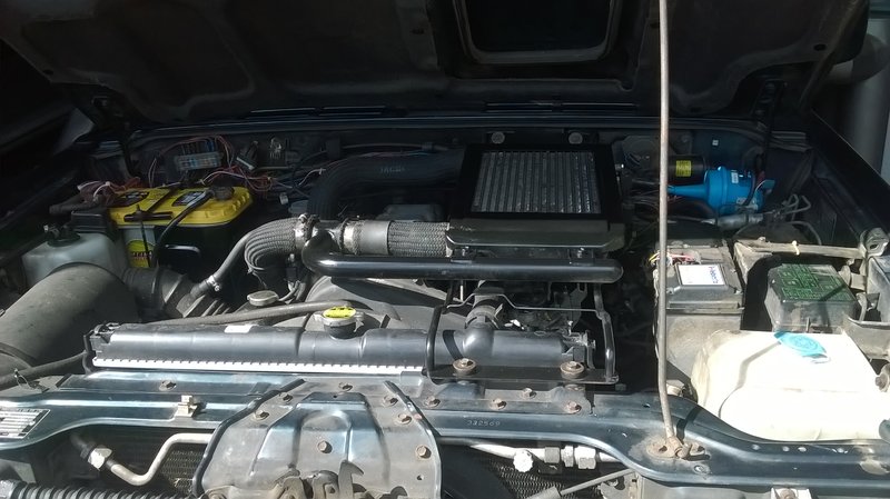

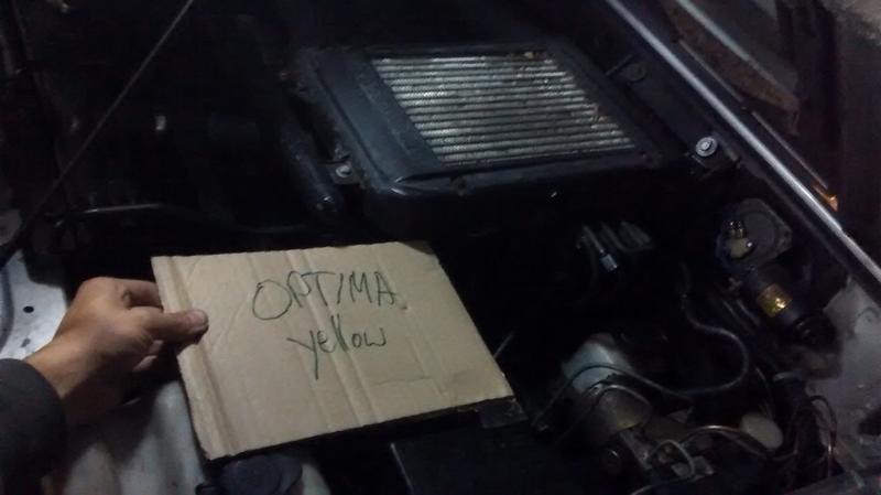

wir möchten in unserem Galloper auch gerne mit einer Versorgerbatterie reisen.
Leider konnte ich über die Suche, auch Foren übergreifend, noch nicht alle meine Fragen beantworten.
Variante A:
Am liebsten wäre mir die Batterie im Motorraum, doch da ist recht wenig Platz.
Bislang habe ich noch keine Lösung für Fahrzeuge mit ABS gefunden, dennoch kann ich mir vorstellen, dass sich das schon irgendwie ausgeht.
Die Position zw. Sicherungskasten / Wischwasserbehälter und LLK könnte ausreichen. Den Wischwasserbehälter kann ich getrost kleiner ausfallen lassen, den Sicherungskasten ggf. 90° drehen.
Im 4x4-travel Forum habe ich einen sehr schönen Halter in einem Thread entdeckt - leider übersteigt das deutlich unsere Fähigkeiten bei der Metallverarbeitung.
Was ist denn mit dem Batteriehalter vom V20? Die rechtsgelenkten Modelle haben doch alle die Batterie an der Stelle.
Würde der beim Galloper, ggf. mit kleinen Modifikationen, passen?
Variante B:
Erst durch diesen Thread wieder interessant - die Batterie im Innenraum, genauer gesagt unter dem Fahrersitz.
Das Gasen hat mich abgeschreckt, ebenso lange Kabel bis ggf. ans Fahrzeugheck. Das scheint mit der Optima als Versorgerbatterie in den Hintergrund zu geraten.
Variante C:
Ganz am Anfang dachte ich, dass es funktionieren könnte die Position der jetzigen Batterie zu nutzen. Erhöht man den Halter etwas, könnten evtl. zwei Batterien nebeneinander passen - längs zur Fahrtrichtung, nicht quer.
Platz nach oben scheint ja noch etwas zu sein.
Allerdings befürchte ich, dass das zu nah am Turbo ist und die Hitze ein Problem werden kann.
Falls jemand passende Teile für uns anfertigen kann oder sogar gebrauchte Teile zu verkaufen hat, wäre das wie ein Lottogewinn für uns.

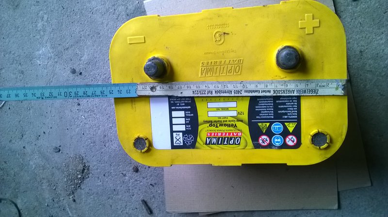

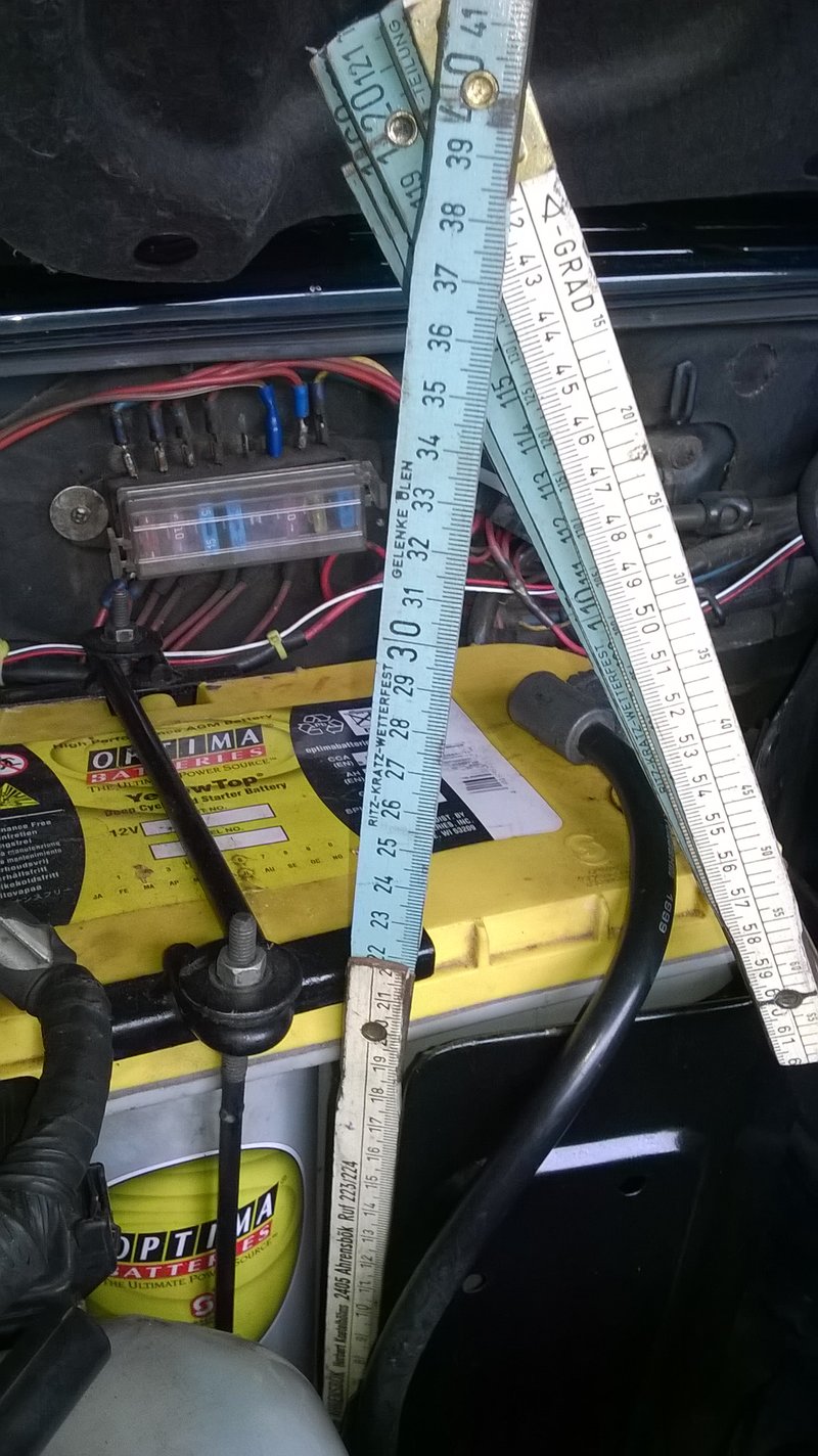

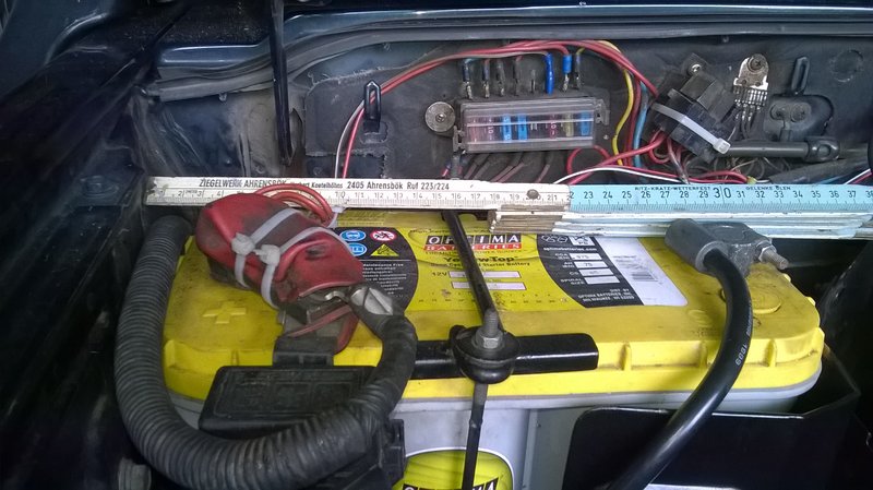

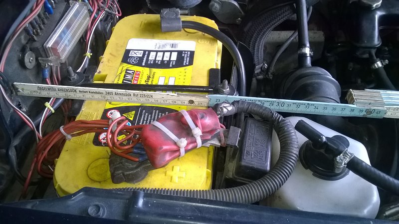

MF
Wohnort: Groß Sarau
BeitragVerfasst am: 12.08.2017 19:25:54    Titel:
Moin
Variante C würde gehen.
Dann mit zwei kleinen Optima.

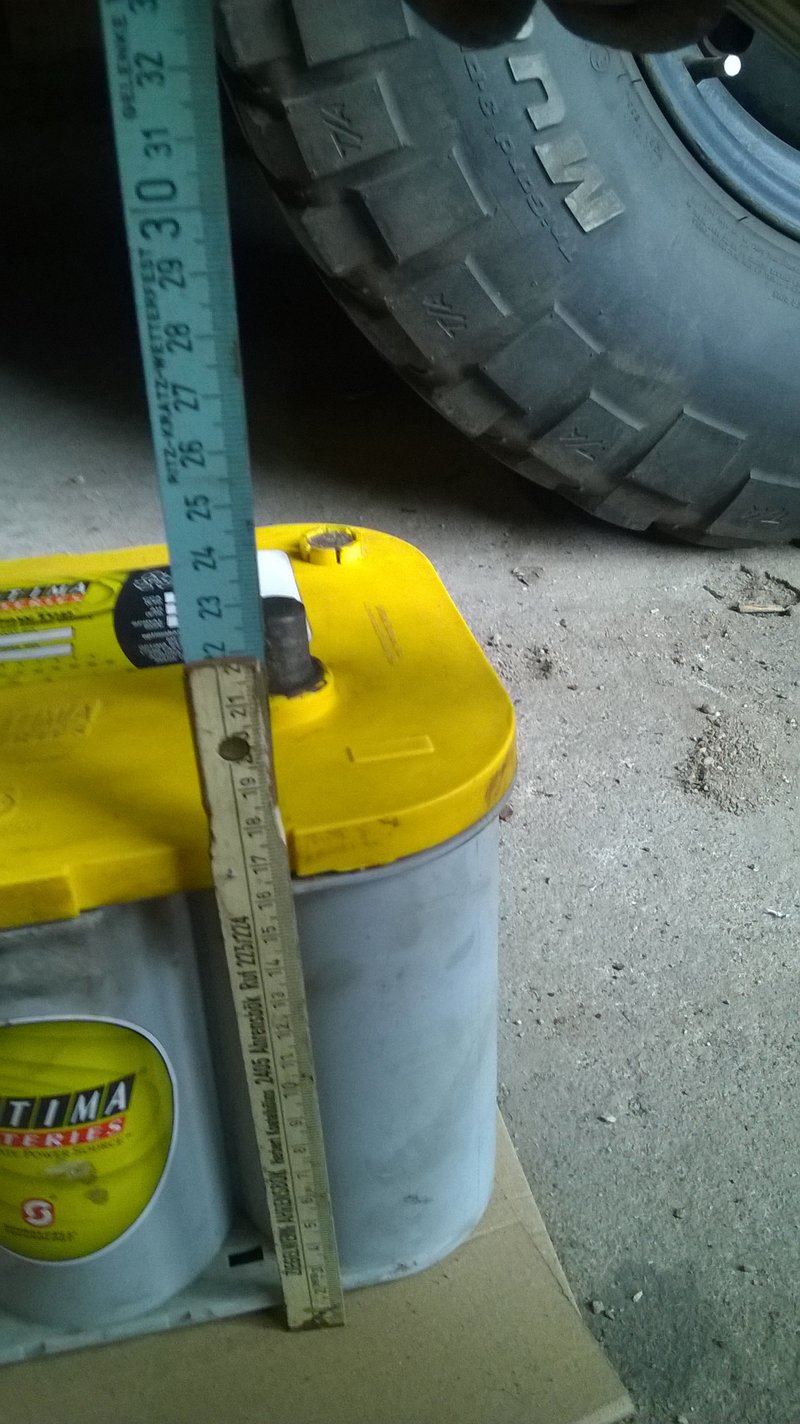

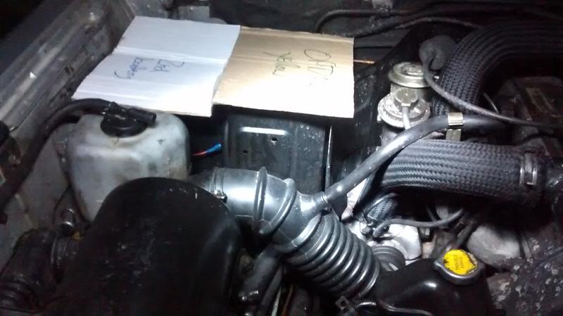

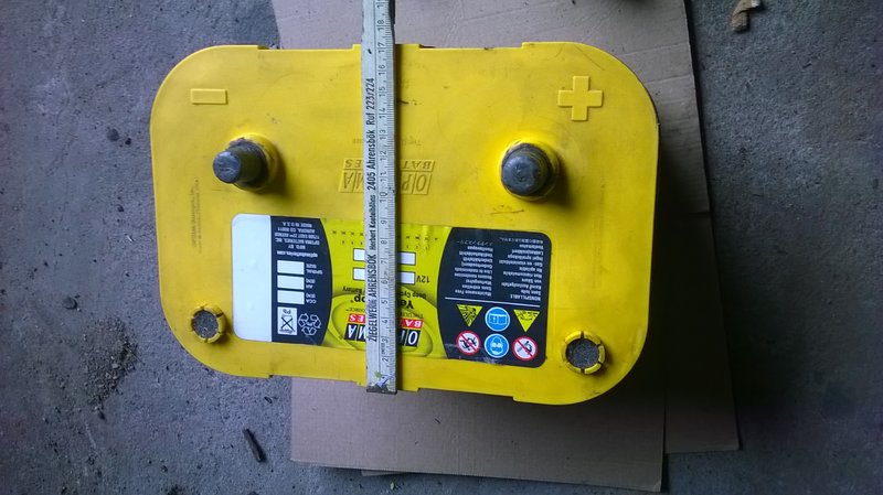

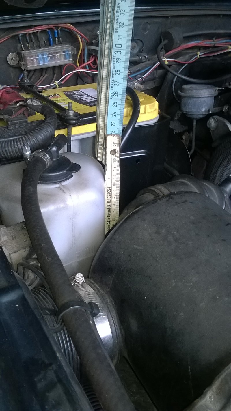

Hab das mal für dich vermessen.
Die Breite des Batterie Kastens ist 34cm.
Platz von Spritzwand bis zum Kühlflüssigkeitsausgleichbehälter gute 30cm.
Die kleinen Optima sind 25cm lang 17cm Breit und 17.5cm hoch.
Die Höhe vom Radkasten neben dem Kühlflüssigkeitsausgleichbehälter ist 18cm.
Du müßtest eine Platte von 35cmx28cm anfertigen die dann auf dem Radkasten auflegen
und beim Batteriekasten etwas auffüttern.
Die Batterien einfach mit Gurten fixieren.
Gruß Mario

CaptnClepto
Mit dabei seit Mitte 2017
Wohnort: Gera
BeitragVerfasst am: 17.08.2017 23:15:03    Titel:
Ahoj,
Mario mein Held! Blumen für Dich
Vielen vielen Dank für die Informationen und Bilder.

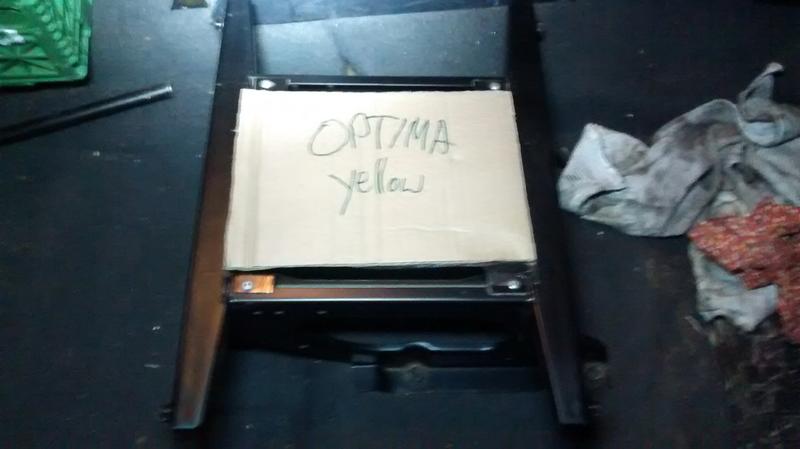

Habe mir dann zwei Optima-Batterien aus Pappe gebastelt und bin ums Auto.
- Die Optima passt nicht ohne Umbaumaßnahmen unter den Beifahrersitz (ganz knapp!)
- zwei Optimas können wir uns nicht leisten um diese nebeneinander zu betreiben Heiligenschein
- die Position neben dem WiWa-Behälter scheint sehr zeitaufwändig - scheidet also auch aus traurig
Letztlich bin ich doch zu dem Schluss gekommen, dass die Batterie entweder hinter den Fahrer- oder Beifahrersitz kommt. Uns wird entweder unsere jetzige Starterbatterie oder eine 55Ah Gel-Batterie aus Daddys Fundus dienen.
Nur wo führe ich die Kabel entlang?
Direkt hinter der Starterbatterie geht ein Kabelbaum durch die Spritzwand - eigentlich ideal. Doch vom Innenraum aus ist alles total verbaut und undurchsichtig.
Auf der Fahrerseite scheint mehr Platz zu sein, doch direkt ersichtlich ist es auch nicht. Außerdem schreckt mich die Verlegung im Motorraum ab. Wahrscheinlich unberechtigt.
Grüße,
Thommy + Anne
