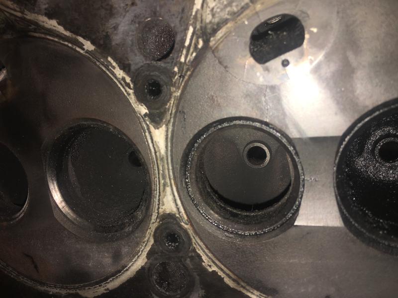

Hallo benötige dringend einen Zylinderkopf von einem td27t Motor aus einem Terrano 1 da alle drei Stück die ich da liegen habe von der Vorkammer hin zu den Ventilen gerissen sind Nee, oder? Wut
Am besten Nähe 88400

Mit diesen kleinen Rissen wirst Du bedenkenlos weiterfahren können, das Material dehnt sich ja auch noch aus...

Das dachte ich anfangs auch, dass es eventuell nichts aus macht, aber nach dem reinigen ist mir aufgefallen dass sich diese durch den kompletten Kopf ziehen bis nach oben zur Auflage der ventilfedern. Da ich den Kopf wegen Abgasen im Kühlkreislauf runter genommen hab, ist es mir zu heikel jetzt die Kopfdichtung zu tauschen und am Ende lag es an den Rissen im Kopf.
Die Risse in den Vorkammern sind weniger relevant bzw normal
