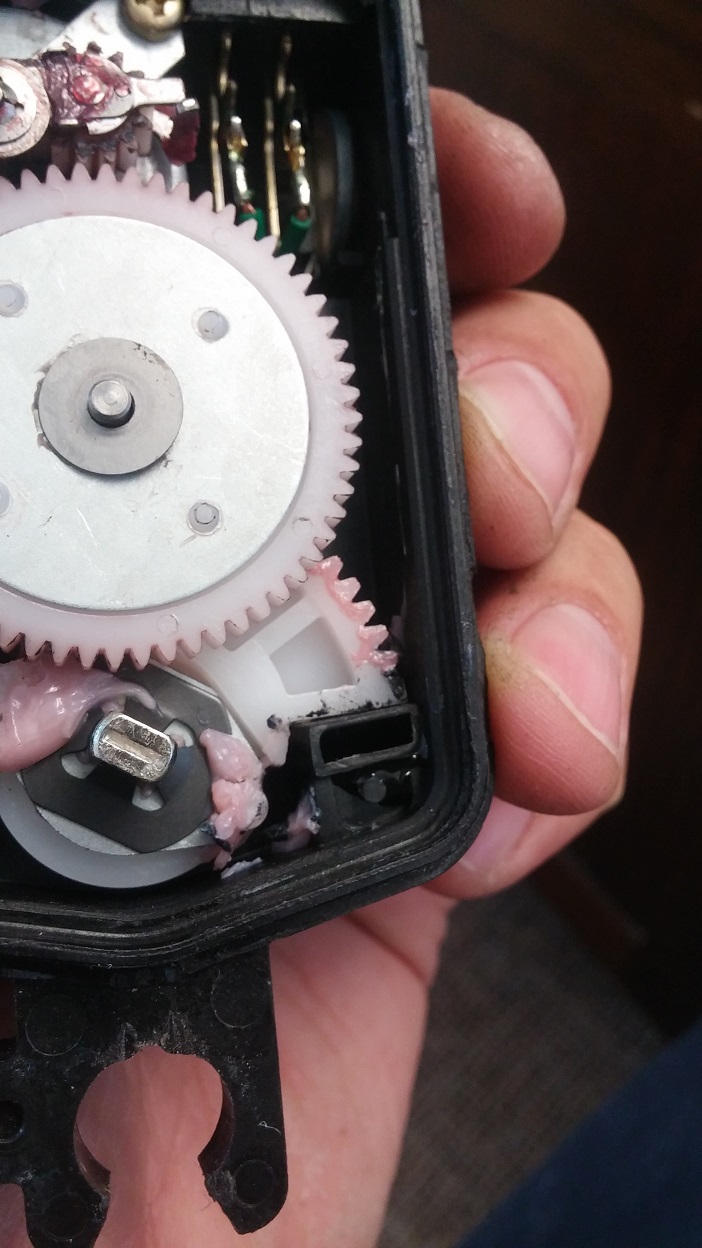

Moin.
Eines Morgens folgendes Phänomen, das bisher zwecks großer Nervigkeit durch ziehen der entsprechenden Sicherung erstmal lahmgelegt ist:
Sobald die eine der beiden vorderen Türen, per Sperrvorgang, per Knopfhochziehen oder per Zuschlagen mit gedrückten Knopf "aufgesperrt" wird, hört die komplette ZV nicht mehr auf, am Stück "auf" und "zu" und "auf>" und "zu" usw zu stellen.
Die hinteren Türen bzw die Kofferraumklappe haben als Slaves da keierlei Einfluß, Fahrer- und Beifahrertür verhalten sich identisch, weshalb ich einen plötzlich vorhandenen Sensorfehler mal ausschließe.
Was ist Probblähm??
sammy1600
Wohnort: Oldenburg
BeitragVerfasst am: 05.09.2016 09:48:49    Titel:
Hat meiner auch, seid ich den gekauft habe....
Der Endpunkt am Öffner ist kaputt. Deshalb weiss die ZV nicht ob nun offen oder zu ist und schleisst ständig ab.
rootoot
Mit dabei seit Ende 2014
Wohnort: MV mitte
...und hat diesen Thread vor 3582 Tagen gestartet!
1. Vito 2011, Freelander 2009
BeitragVerfasst am: 07.09.2016 20:09:04    Titel:
hat geholfen...läuft wieder!!
ca 4mm starke Anschläge einkleben...isser wieder zufrieden...
