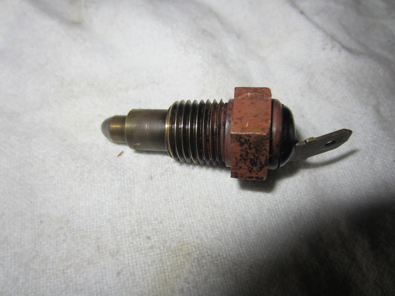

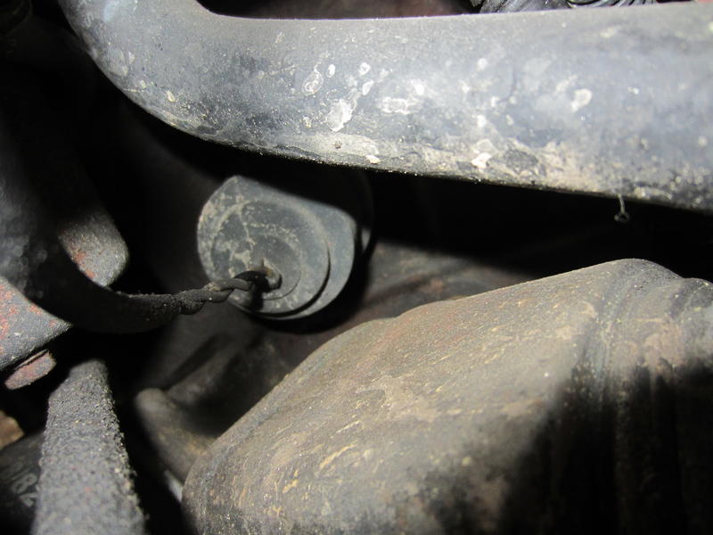

Es soll 2 Öldruckschalter beim 2,8 lit.geben.
Der dicke unter dem Anlasser. Der ist für die Ölkontrollleuchte. OK.
Und für die Druckanzeige in bar. Wo finde ich den?
Am Ölfilter sitzt ja noch ein Sensor. Den hab ich mal ausgebaut um zu kucken
[img]
Das ist aber eine Temperatursensor - Ich hab aber keine Anzeige dafür. Ist vieleicht was falsche drin?
[/img]
Hier der Sensor für die Lampe - klever gelöst. Beim Abstecken geht die Lampe aus. Nee, oder?
Ich habe ein Beitrag über das Thema gefunden aber Leider ohne genaue Angaben der Position.

Die Dose ist auch für die Bar Anzeige.
http://www.ebay.de/itm/FAE-Sensor-Oldruck-NISSAN-SUNNY-PRIMERA-PATROL-14130-/201539547797?hash=item2eecb17295:g:ppYAAOSwyjBW4qPN
Den Sensor oben hat eventuell mal jemand nachgerüstet.
Öltemperaturanzeige hat er nicht.
Schein ja kein Stecker drauf gewesen zu sein.

der Sensor ist für die Lampe wenns Öl zu heiß ist
Öldrucklampe hat er ja nicht

Doch Stecker war dran.
.Dann werde ich mal den Drucksensor prüfen. Wenn der geht ist die Armatur def. Danke
