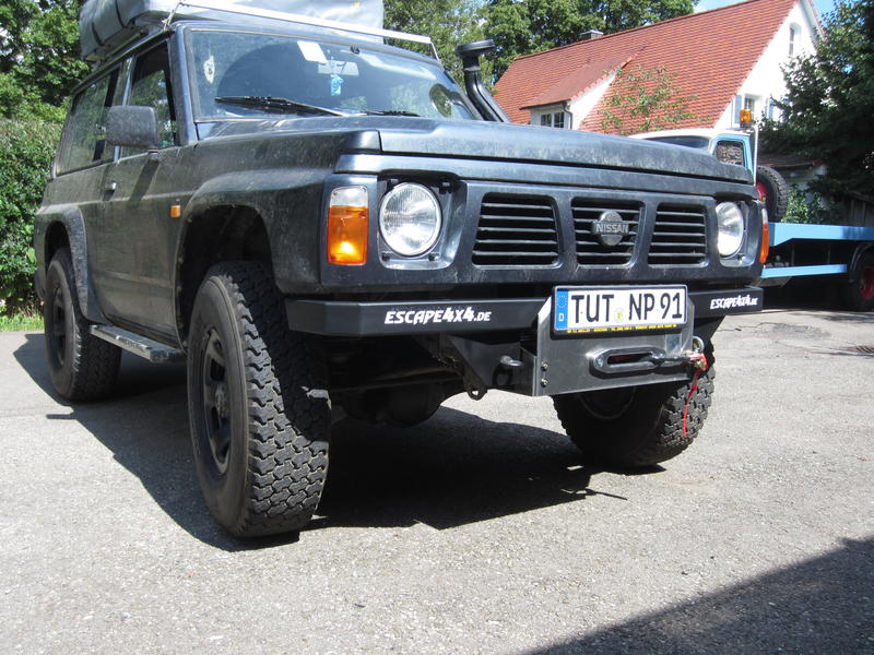

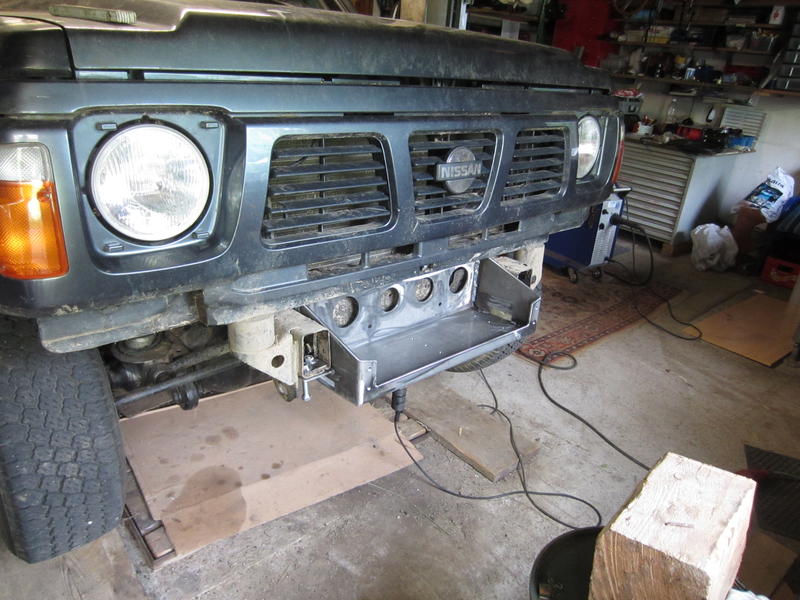

nicht ganz aktuell aber was soll´s.
Ziel war möglicht wenig zu verändern und orginal zu lassen.

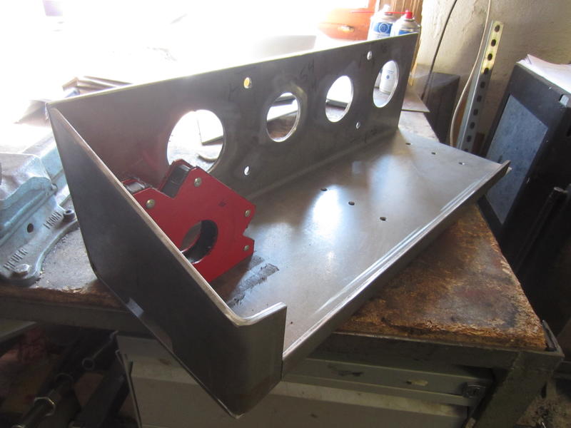

Zunächst einen Kasten aus 6 mm Stahl zusammen gebraten.
[img]

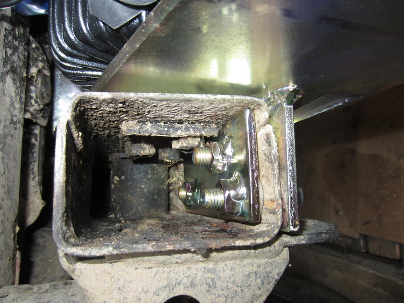

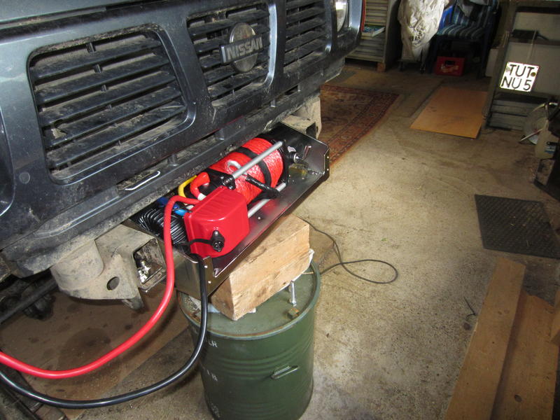

Noch ein zusätzliches Loch gebohrt und dann mit 6 M12 Schrauben befestigt
Das ganze Verzinken lassen.

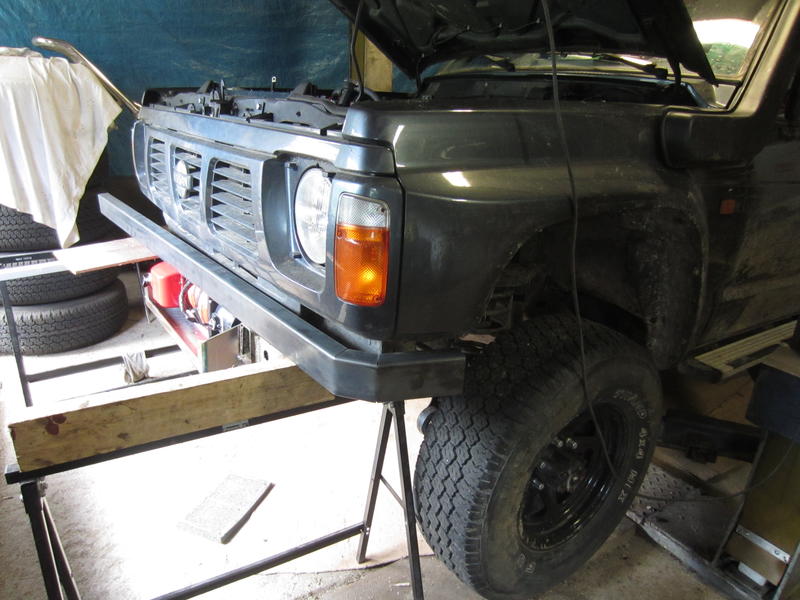

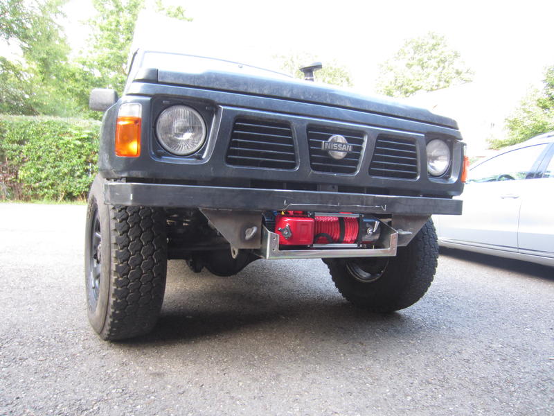

Die neue Stossstange auch an den Orginal Gewinden befestigt. Winde hält ja extra.
[/img]
Das Alublech passt optisch nicht ganz - musste aber schnell gehn.
Wenn alles so bleiben soll wie es ist muss sich einiges ändern.

BeitragVerfasst am: 12.09.2016 23:15:04    Titel:
Technisch sauber, aber optisch gefällt mir das gar nicht. Nee, oder?
Dicker Kasten und die spillerige Stoßstange passt so nicht wirklich an den Y60.

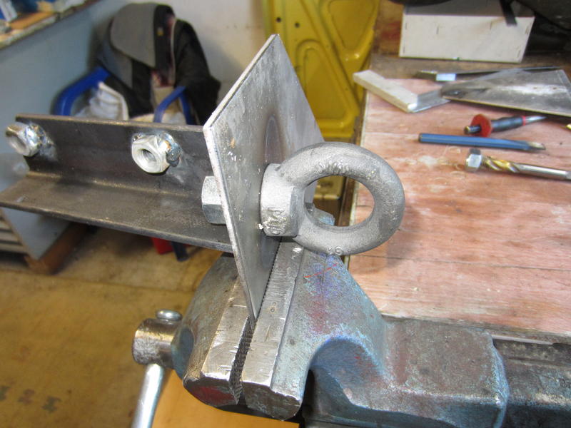

Ach ja, die Ringschrauben... Die werden vermutlich alles aushalten, was Du ihnen zumuten willst, aber eigentlich
können die Dinger gar nix! Gewerblich genutzt darf ich mit entsprechenden Sicherheiten so gut wie nix da
dranhängen. Es gibt bessere Lösungen.
