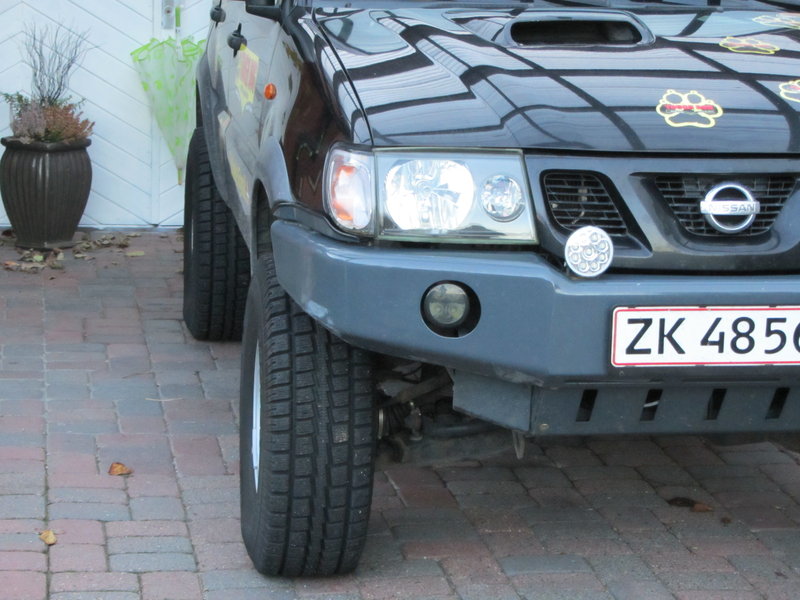

Tom G. hat diese Radkombination und ich weiss, dass die Eintragung problematisch war. Ausserdem sind die Reifenpreise abgehoben. Er musste leider die Erfahrung machen, als er auf der Heimfahrt von DK war.
Achs- & Diffbruch!

235 / 85 R 16: ohne anderes FW und BL hast Du keine Reifenfreigängigkeit. 31 / 10,5 R 15: ohne verstärkte DS und SV keine Reifenfreigängigkeit. Nur die originalen DS vorspannen ist auf die Dauer Murks, da die Fahreigenschaften bescheidener werden und auch die Knickwinkel der vorderen Antriebswellen erbärmlich werden. Spur und Sturz sind nur begrenzt korrigierbar, da ist schnell mit "Höherdrehen" schluss. Eine Veränderung zieht immer mehrere nach sich. Bei nur halben Sachen hält es nicht auf die Dauer.
Die Themen bei der Eintragung von 235 / 85 R 16: Freigängigkeit, Bremsverhalten, Abgasverhalten.
PN oder mail doch den Tom G. mal direkt an. Da bekommst Du die Infos aus erster Hand Winke Winke

SV, ja Spurverbreiterungen. Ich habe SV, Traggelenkspacer und ein anderes FW mit verstärkten Federn eingebaut. Funktioniert schon 180 tkm sehr gut. Allerdings habe ich nur 265/70 R16 montiert.

Meine TGS sind 26mm aus Edelstahl. ET0 15" Felgen gehen nur mit SV, da sonst der Bremssattel nicht reinpasst. Hatte ich als Winterräder, sieht richtig fett aus.
