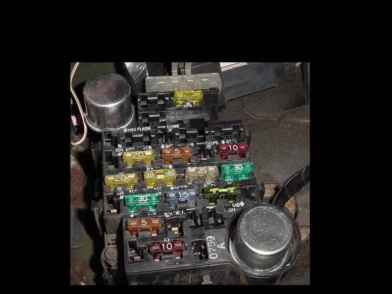

So, Fehler gefunden. Natürlich wie immer nur eine Kleinigkeit. Hau mich, ich bin der Frühling
Für die, für die nur das Ergebnis zählt, es war diese 30A Sicherung, direkt über der 5A Sicherung unten links.
Die anderen, die mehr interessiert, können weiterlesen. Supi
Wie gesagt, es war nur eine Sicherung, aber da gibt es ja noch das "Aaaaber".
Als der Blinker nicht mehr ging, habe ich natürlich die Sicherung geprüft (die 30A rechts unter der 10A).
Die war aber ok. Diese Sicherung ist für die komplette Beleuchtung außer Tarnlicht zuständig. Die anderen Sicherungen habe ich vorsorglich auch kontrolliert, waren aber augenscheinlich ok.
Deshalb lag meine Vermutung im Defekt eines Schalters oder Kabelbruch oder ähnlichem. Mir war nur nicht klar, warum auch die Rückfahrscheinwerfer nicht gehen.
In den letzten Tagen habe ich deshalb das halbe Auto auseinandergenommen und durchgemessen. War aber eigentlich alles ok.
Wie es der Zufall so wollte, habe ich mich nach der ganzen Aktion etwas mürrisch nochmal in den Fußraum gelegt und ein wenig meine Gedanken etwas arbeiten lassen, woran das denn nun liegen könnte. Dabei schaute ich mir den Sicherungskasten an und dachte, die Sicherungen, bei denen die Zahl auf dem Kopf steht, stecke ich der Ordnung halber einfach richtig herum rein. Dabei hatte ich meine Lesebrille auf.
Als ich die 30A Sicherung unten links zog, dachte ich , die muß ich etwas genauer betrachten, weil sie zwar ok aber doch etwas komisch aussah. Also mit Durchlicht der Taschenlampe betrachtet. Und siehe da, die war durchgebrannt, aber der Abstand betrug nur etwa 0.5mm. Beim normalen Betrachten fällt einem das sogut wie nicht auf. Die Bezeichnung auf dem Sicherungskasten kann man nicht mehr lesen.
Als ich dann eine neue Sicherung eingesteckt habe, ging der Warnblinker (ich hatte nämlich den Blinkerschalter ausgebaut und dafür muß man den Warnblinkknopf eindrücken). Blinker ging natürlich auch und die Rückfahrscheinwerfer auch. Natürlich habe ich mich ziemlich geärgert.
Also, Blinker, Warnblinker und Rückfahrscheinwerfer laufen über diese Sicherung. Aaaaber, wenn die andere Komplettlichtsicherung durch ist, geht auch der Blinker nicht mehr. Was ist das denn für ein Mist?
Bei Ausfall der Beleuchtung muß im Notfall ja zumindest noch der Warnblinker funktionieren.
Die ganzen Kabel sehen augenscheinlich noch original aus. Ich bin kein Elektriker, deshalb kann ich auf dem Schaltpan keinen Zusammenhang zwischen der Blinkersicherung und der Beleuchtungssicherung erkennen.
Man kann aber sehen, das diese Sicherung für Blinker ist.
Im Prinzip heißt das ja, daß 2 Sicherungen in Reihe geschaltet sind. Brennt aber die erste durch, nutzt die zweite ja nichts mehr, da ja der Hauptstrom über die erste geht.
Naja, irgendwie ist alles für irgendwas gut. Durch diese Aktion weiß ich jetzt, wo der Fernlichtschalter und das (die) Zündrelais sitzt, wo der Rückwärtsgangschalter sitzt und das man ihn einstellen kann, wie die Betätigung selbiger funktioniert (amerikanische Ingenieurskunst), wie man das Lenkrad und Zündschloß demontiert, habe mir einen Lenkradabzieher und Lenkradschloßplatteneindrücker gebaut und nebenbei auch noch eine Mokkerstelle am hinteren linken Stecker für das Rücklicht entdeckt.
Das mit der Sicherung werde ich mal bei Gelegenheit ändern, ist mir jetzt zu kalt dafür.
Fraglich ist auch, ob die Blinkersicherung 30A betragen muß. Ich habe noch nirgends gefunden, wie das im Original war.
Sollte jemand interesse an Abzieher und Eindrückwerkzeug haben, kann ich das ja noch hier hereinstellen.

BeitragVerfasst am: 12.02.2017 13:37:25    Titel:
im Eingangsposting schreibst Du
Sicherungen alle ganz
2 Tage später schreibst du
Natürlich habe ich alles was man messen kann (wo man halt drankommt) gemessen
und nun 5 Monate später findest durch Zufall ne kaputte Sicherung, da tut sich mir die Frage auf, mit was und wie hast Du vorher gemessen?
kleiner Tipp, beim nächsten Mal, die Prüfspitze immer abwechselnd auf beide Seiten der Sicherung halten
eine Seite hat auch Spannung wenn sie durch ist, so ein Fehler sollte eigentlich in 1 Minute gefunden sein, vor allem wenn eh nur ne Handvoll Sicherungen da sind
und zu der Frage ob die 30A richtig sind
mußt ja nur rechnen, 6 x 21W Blinker (mit Anhänger) eventuell Seitenblinker, und deine Rückfahrscheinwerfer und was sonst noch alles auf der Sicherung hängt , die gesamte Wattzahl geteilt durch 12 ergibt den Strom
da könnte die 30A noch zu wenig sein, deshalb ist sie ja auch geflogen

BeitragVerfasst am: 12.02.2017 14:56:14    Titel:
Augenscheinlich, vielleicht hätte ich die Brille aufsetzen sollen. Zwinker
So wie man halt als Nichtelektriker misst. Vielleicht habe ich auch was übersehen. Ich hatte grad keinen Profielektriker zur Hand. Smile
Ich kann nicht jeden Tag wie andere am Auto schrauben, deshalb erst etwas später. Und das habe ich halt mit der Brille auf der Nase gesehen. Smile
Tja, hättest Du mir damals den Tipp gegeben, vielleicht hätte ich das dann gleich entdeckt. Zwinker
Das kann ich selbst als Nichtelektriker und bin da schon vor Dir auf 6x21W Blinker + 2x21W Rückfahrscheinwerfer + 2x5W Seitenblinker = ca. 15Ampere gekommen. Mehr werden es auch nicht, da sonst nichts über diese Sicherung läuft.
Woher weißt Du das denn? Obskur
Die Sicherung, die vor der Blinker/Rückfahrsicherung ist, hat auch nur 30Ampere. Wenn die durch ist, geht gar kein Licht mehr. Auch nicht Warnblinker, wie ich oben schon schrieb. Und wenn man die Beleuchtung zusammenzählt, kommt man auf etwas mehr als 30Ampere.
Kann das sein, daß ich bei Dir einen leicht agressiven Unterton ob meiner offensichtlichen Unfähigkeit herauslese? Obskur Smile

BeitragVerfasst am: 12.02.2017 15:29:23    Titel:
ne is ned böse gemeint
per Auge ne Sicherung bewerten kann schief gehen, selbst mit Brille
die brennen manchmal auch nicht oben an dem U durch, sondern direkt unten am Anfang
also in so nem Fall immer ne Prüflampe benutzen, oder Multimeter
ich hab schon oft Sicherungen gesehen denen man es nicht angesehen hat das sie durch sind, da hilft nur messen
wenn Du dir was gutes tun willst, kauf dir sowas
http://www.knoll-wakon.de/catalog/category/list/id/17193/browseMode/dataset/page/21
aber achte darauf das es so eins ist wie das hier, die haben nen eingebauten Sicherungsautomat
damit kannst auf jedes Kabel auch mal nen Plus oder Minus drauf geben, zum testen ob der Verbraucher dann geht
es gibt da auch so billigdinger in der Bucht ohne Sicherung, die können dir auch mal was kaputt machen
also unbedingt auf den eingebauten Sicherungsautomat achten
ich liebe dieses Teil und nehme nur ganz selten mal ein Multimeter wenn ich nen Fehler suche
auf dem frei hängenden kurzen Kabel hast Masse, auf der Spitze wahlweise Plus oder Minus, somit kann man damit auch wunderbar Teile auf Durchgang oder Funktion prüfen
DerGlonntaler
BeitragVerfasst am: 12.02.2017 15:41:29    Titel:
und zu den Sicherungen nochmal
zwei mal 30 A hintereinander ist unfug, wenn eine als Hauptsicherung dient dann müssen die nachgeschalteten deutlich weniger Ampere haben
grundsätzlich sollte man sowas im Auto aber vermeiden, weil sonst kann es eben sein das plötzlich mal Alles dunkel ist
und wen dann nichtmal der Warnblinker mehr geht ist das je nach Stelle wo dir das passiert mehr als gefährlich
aber grad bei den Amikisten wird oft nachträglich so viel gebastelt um sie fürn deutschen TÜV umzurüsten das dann oft sowas rauskommt wie oben einer sagte, das eine Sicherung hinter der andern sitzt statt nebeneinander
diese Fehler passieren oft beim umrüsten, wegen den getrennt abgesicherten Rücklichtern die bei uns gefordert sind
an deiner Stelle würde ich mir das mal genau anschaun was da alles auf den Sicherungen hängt und das eventuell dann trennen
Warnblinker sollte immer alleine abgesichert sein, genauso wie Standlicht links rechts, ich weiß die Amis haben das nicht, eine Sicherung fliegt und das ganze Auto ist dunkel, als ob Sicherungen soooo teuer wären, naja Amis halt
