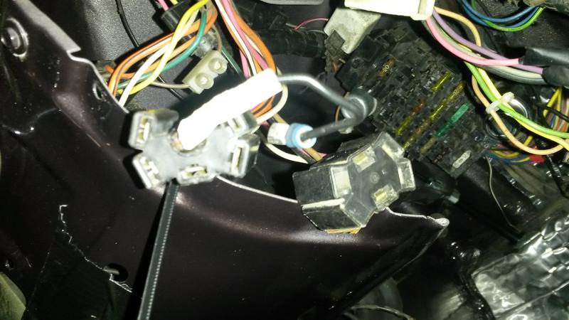

Hallo wüsste mal gerne wofür diese beiden Stecker da sind ?

An welcher Stelle sitzen die denn? Habe ich bei meinem K30 noch nicht gesehen.

Linke Seite vom Lenkrad.

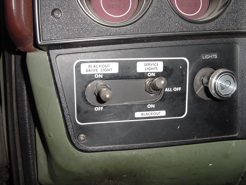

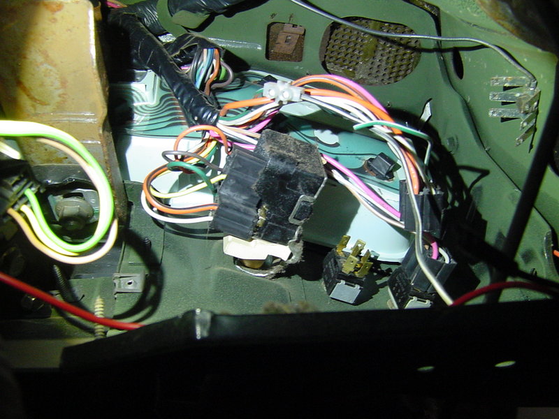

So, hat ein bißchen gedauert, weil ChevyPU nicht auf meinem Hof wohnt, sondern ein bißchen außerhalb und da komme ich nicht jeden Tag vorbei.
Die Stecker kannte ich noch nicht, weil noch nie abgezogen.
Also, bei Dir müßten das auch die Stecker für Sevicelights on/off und Tarnlicht/Blackout Drivelight on/off sein. Also links neben dem Zug-Lichtschalter.
Von hinten sieht das so aus. Ist von Fußraum richtung Sitzbank fotografiert. Links das dicke schwarze Teil ist der Lichtschalter, in der Mitte (Stecker ab) Servicelights, rechter Schalter mit Stecker Blackout Drivelight.
Vielleicht hilft es etwas.
Gruß aus Middlhesssn,
Holgi Winke Winke
