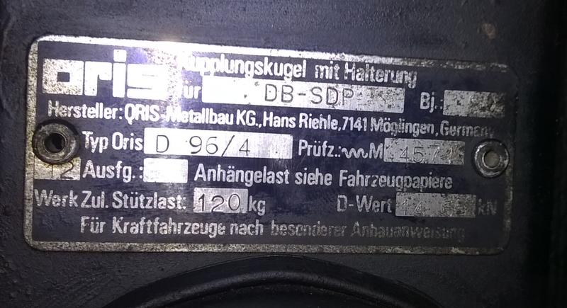

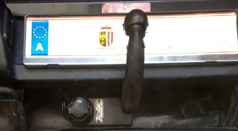

Ich habe eine Frage zur Stützlast der Anhangkupplung meines Puch G 300GE 1991.
Lt Zulassung beträgt diese 75kg. Auf dem Typenschild der AHK sind jedoch 120kg angeführt, ebenso auf dem roten Schild über der Anhangkupplung.
Wie kommt es dazu? Sind die eingetragenen 75kg bei allen Modellen gleich? Liegt vielleicht ein Fehler bei der Zulassung vor? Oder muss ich eine Typisierung machen um auf die 120kg zu kommen?
Danke vorab für Eure Mithilfe!
Freundliche Grüße - Thomas

Zur Präzisierung:
Warum ich mich fuer die Stuetzlast interessiere? Ich moechte gerne mein Trialmotorrad auf der AHK auf einem Hecktraeger transportieren. Und in diesem Fall zaehlt eben die Stuetzlast.
Mir ist schon klar, dass das der G leicht aushaelt, im Falle einer Ueberpruefung oder eines Versicherungsfalles zaehlt halt nur das geschriebene Wort.
Bei meinem G handelt sich um eine kurze Version.
Die AHK stammt von Oris, Type 96/4, siehe Foto.
Gibt es unter den Forumskollegen einen vergleichbaren Puch G mit 120kg?

BeitragVerfasst am: 27.09.2016 08:52:03    Titel:
Hmm, ist schon die /4. Dann sollte das Problem bei der Zulassungstelle liegen. Hier hat wohl der PKW- Sachbearbeiter Deine Papierchen ausgestellt und standardmäßig 75kg eingetippt. Hast du die Möglichkeit, einen Brief eines vergleichbaren Baujahres zu kopieren?
Das mit dem Motorrad halte ich nicht für eine gute Sache. Es ist ja nicht nur die Stützlast sondern der Hebel zu berücksichtigen, der sich dadurch ergibt, dass die Karre ja nicht direkt mit dem Schwerpunkt über der Kugel platziert werden kann. Und das ist durch die Prüfung seinerzeit bestimmt nicht abgedeckt worden- zumindest auf dem Oris- Prüfstand, den ich vor ettlichen Jahren kennenlernen durfte.
Schönen Gruß
René
