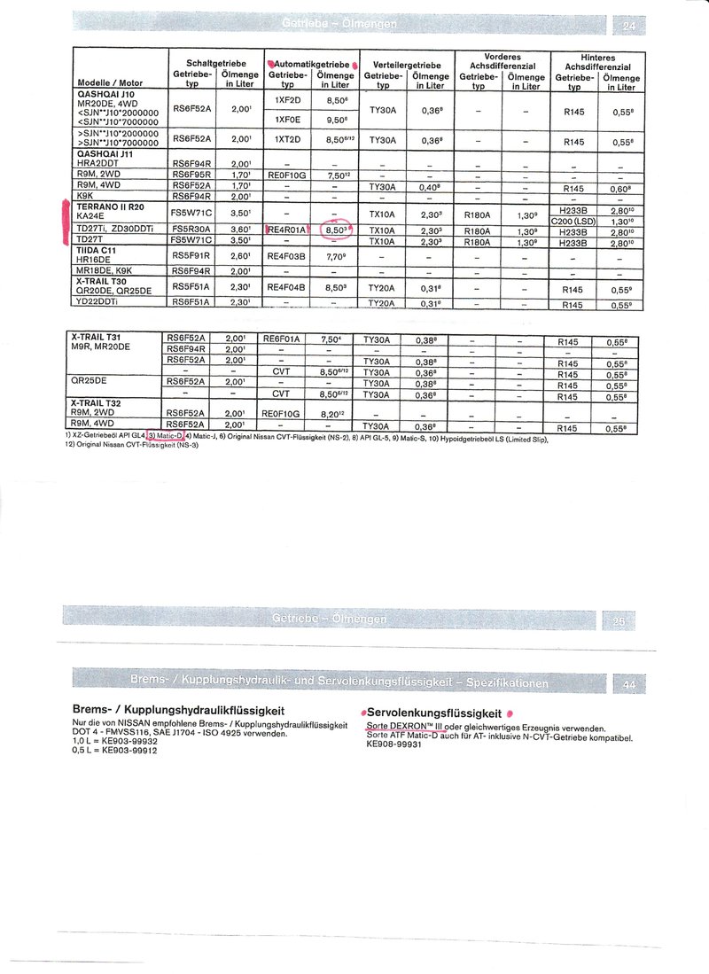

habe eine kleine Frage
und zwar steht in meinem schlauen Ordner drinnen, dass der Maverick Terrano2
für das
Schaltgetriebe ein SAE WSD - M2c20D - C Öl benötigt... wo gibt es eine Alternative dafür? Auf Google erhalte ich nur 3 Treffer auf Polnisch
So weit ich weiß müsste das ein GL 4 bzw ein GL 4+ Öl sein, weiß bloß nicht welches
Außerdem wollte ich die Servo auch noch einmal neu Befüllen, finde dort auch nichts unter dem Namen
ESP - M2C 166 - H
ist nur ein Automatik Öl
das Diff Öl habe ich aber noch Korrekt hier rum liegen müsste ein 80w 90 sein

Hier hast Du alles was Du brauchst.
Achs- & Diffbruch!
