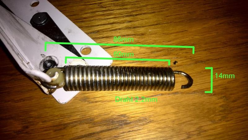

Die Federn an den Klappschanieren meiner Küche sind ausgeleihert. Ich finde einfach keine passenden Neuen.
Nun habe ich irgendwann mal gehört, dass man die Spannung wiederherstellen könnte durch Erhitzen und schnelles Abkühlen. Aber auch: wenn man das nicht richtig macht, brechen die Federn.
Kennt sich da jemand aus?

Ich halte die Wahrscheinlichkeit, die Federn dabei komplett zu schrotten für weitaus größer, als das das funktioniert. Ich würde versuchen, einen der Ankerpunkte etwas zu verlagern, so dass die Feder etwas stärker gespannt ist.

Du brauchst Länge, Art der Ösen, Drahtstärke Anzahl der Wicklungen innen aussen durchmesser Drahtstärke ......
damit kann man im Federngeschäft oder Online Federn kaufen. Man nimmt das was der vorhandenen Feder am nächsten kommt.

tja, es wurde viel geschrieben, aber nicht das richtige bisher.
Bisher habe ich Angebote für neue Federn eingeholt, die sollten dann 100-200 Euro kosten.
Im Obi habe ich geschaut und probeweise verschiedene Typen gekauft, passte aber rein geometrisch nicht.
In Ebay Federn gefunden, die zumindest die alten von der Form ersetzen konnten, aber die waren so fest, dass eine Tür beim Hochschnellen ausgebrochen ist.
