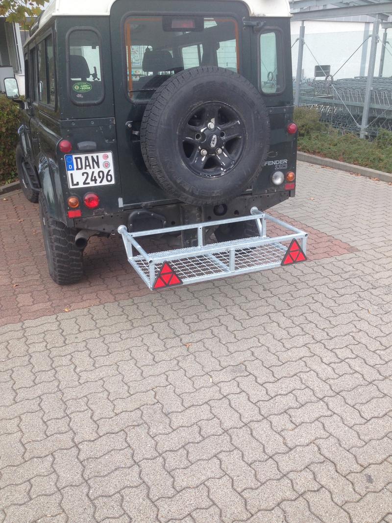

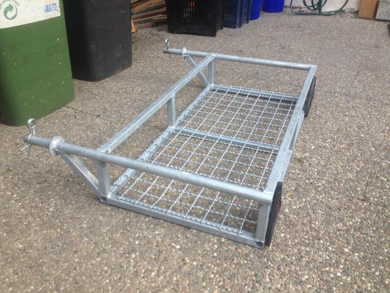

ich wollte euch mal meinen selbstgebauten Wildträger vorstellen.
Vll. interessiert es den ein oder anderen Jäger. Mir war es wichtig das der Träger über 100kg hält und vor allem Kostengünstig ist.
Materialeinsatz: ca.25€
Verzinken:20€

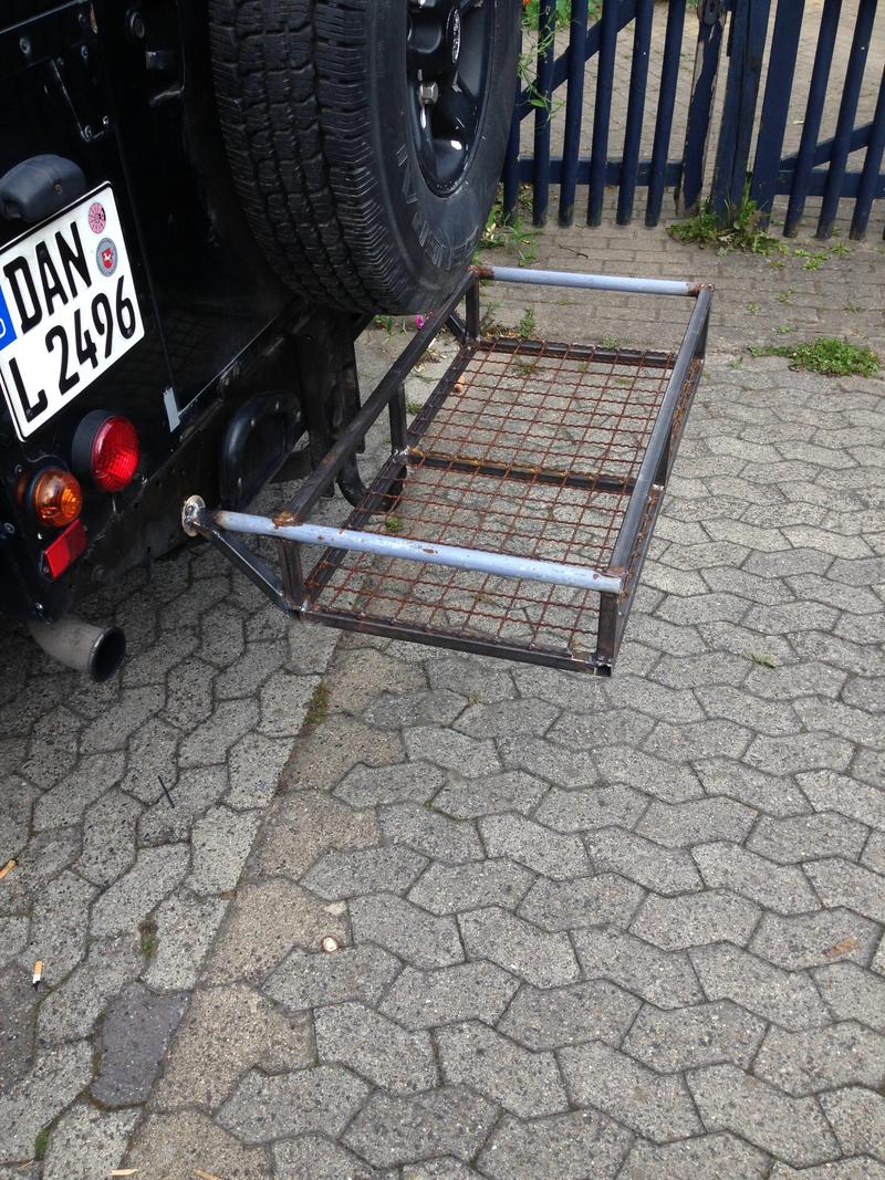

Du fuddelst die Splinte hinter der Hecktraverse ein?
louis121
...und hat diesen Thread vor 3509 Tagen gestartet!
BeitragVerfasst am: 27.09.2016 20:44:14    Titel:
Ja steck sie einfach von unten schräg rein. Auf dem 2 Bild sind sie falsch herum drin

Ich hätte das mit nem Spanngurt gegen die Anhängerkupplung angespannt. Muss man nich jedesmal in den Dreck liegen und es scheppert nix. Ansonsten fein gemacht.

Dreieckige Rückstrahler Kennzeichnen einen Anhänger.
Wenn der Abstand zwischen den Rohraufnahmen und dem höchsten Punkt zur Kupplung etwas Übermaß aufweist, scheppert da genau nix! Und falls du mal wieder vergessen haben solltest, die Wildpfanne beizeiten eingehängt zu haben, dann liegste halt zur Strafe im Dreck. Hat auch was! YES
Ich irre mich gern, jedoch gehören dreieckige Rückstrahler an Anhänger, nicht jedoch an das Zugfahrzeug!
ps: ich esse mein road kill an Ort und Stelle rotfl
pps: Caruso war schneller! YES
Tschüß

würde aber ein geschlitztes Rohr für die AHK Abstützung machen.
Weiters währe ein Rad(wie beim Anhänger) und Halterohre/Griffe super.

Der Träger liegt nicht auf der AHK auf, der hängt nur in den Wagenheberaufnahmen.
Mach den Träger auch eigentlich immer ran bevor ich losfahre und wenn nicht muss man halt kriechen Hau mich, ich bin der Frühling Warte aber noch auf den ersten Praxiseinsatz, mit einer dicken Sau.
Das mit den Rückstrahlern werde ich dann wohl nochmal überarbeiten, wir wollen ja keinen Stress Knuddel
