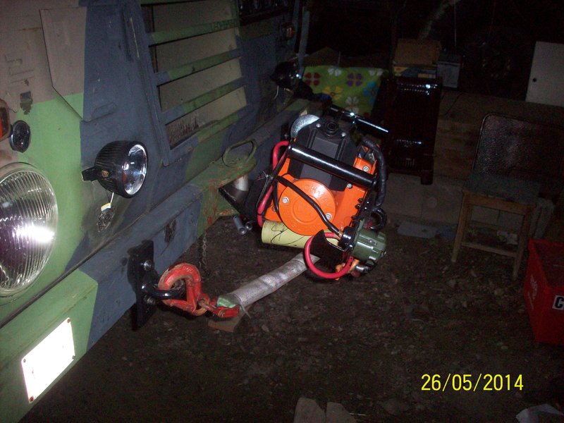

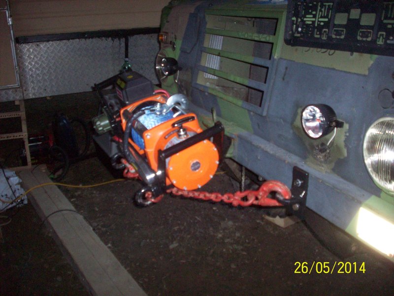

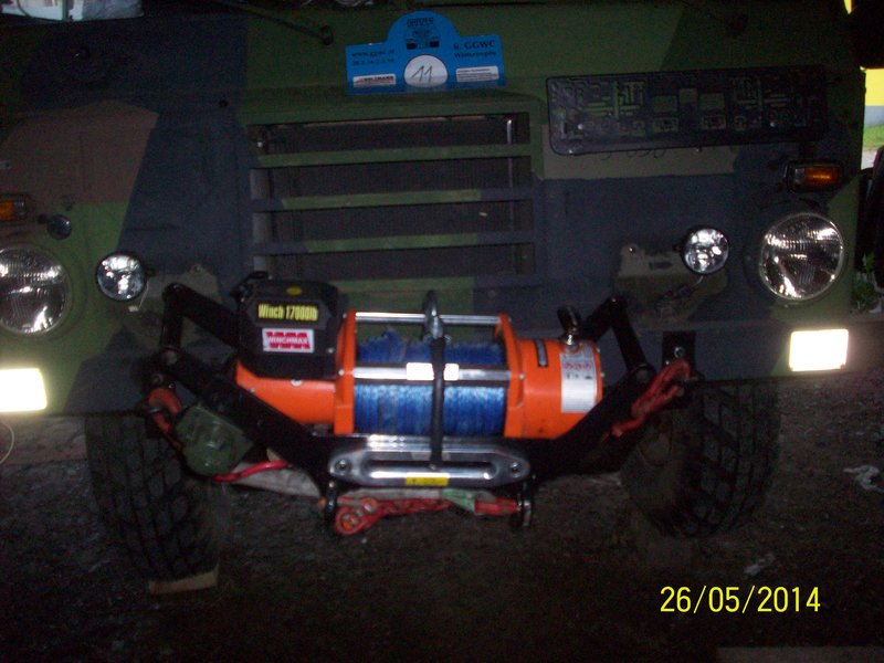

Ich hatte das schon einmal am Volvo C304 (1314) realisiert. Die Winde konnte vorne, hinten und auch frei an mind. 2 Anschlagpunkten verwendet werden, solande das Stromkabel (10m) lange genug war Heiligenschein
Eine Halterung für die Winde an sich muss angefertigt werden, da die (zusätzliche) Versteifung durch die Verschraubung am Fahrzeugrahmen wegfällt, muss sie alleine alle Verwindungs- und Zugkräfte aufnehmen können.
An 2 Verbindungen zum Längsträger führt kein Weg vorbei, es reichen aber massive Platten aus Flachstahl mit einer entsprechend großen Bohrung, um dann einen Schäkel oder Haken anbringen zu können. Wichtig ist, dass die Abstüzung der Träger zueinander ausreichend ist, damit sie unter Zug nicht nach innen verformt werden, hier ggf. einen Querträger vorsehen.
Die in den Bildern gezeigte Verbindung in der Mitte kann entfallen, sie erleichtert zwar die Handhabe, ist aber nicht Voraussetzung.
Wichtig ist die Möglichkeit, die Winde in Zugrichtung möglichst rechtwinklig einzustellen, sonst stellt sich die Winde schief und das Seil wickelt sich nur an einer Flanke der Trommel auf -> = nur sehr kurze Zuglänge möglich. In Abänderung der gezeigten Anordnung habe ich dann anstelle der Gurten Ketten mit Fixierhaken verwendet, damit ich die Winde dem Zug entsprechend ausrichten konnte (Rückekette und Fixierhaken von Fa. Pewag - nicht gerade geschenkt Tröst )
Als Tipp würde ich noch geben, eine möglichst leichte Winde mit Kunsstoffseil zu verwenden, meine gezeigte Winde hatte mit Konsole und Kunststoffseil knapp 100 kg Obskur

Wegen der Unhandlichkeit des Equipments habe ich die Lösung dann wieder verworfen Grins

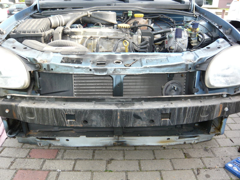

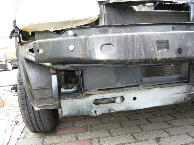

Bei mir siehts vorn so aus. Nicht sonderlich dickes Blech.
