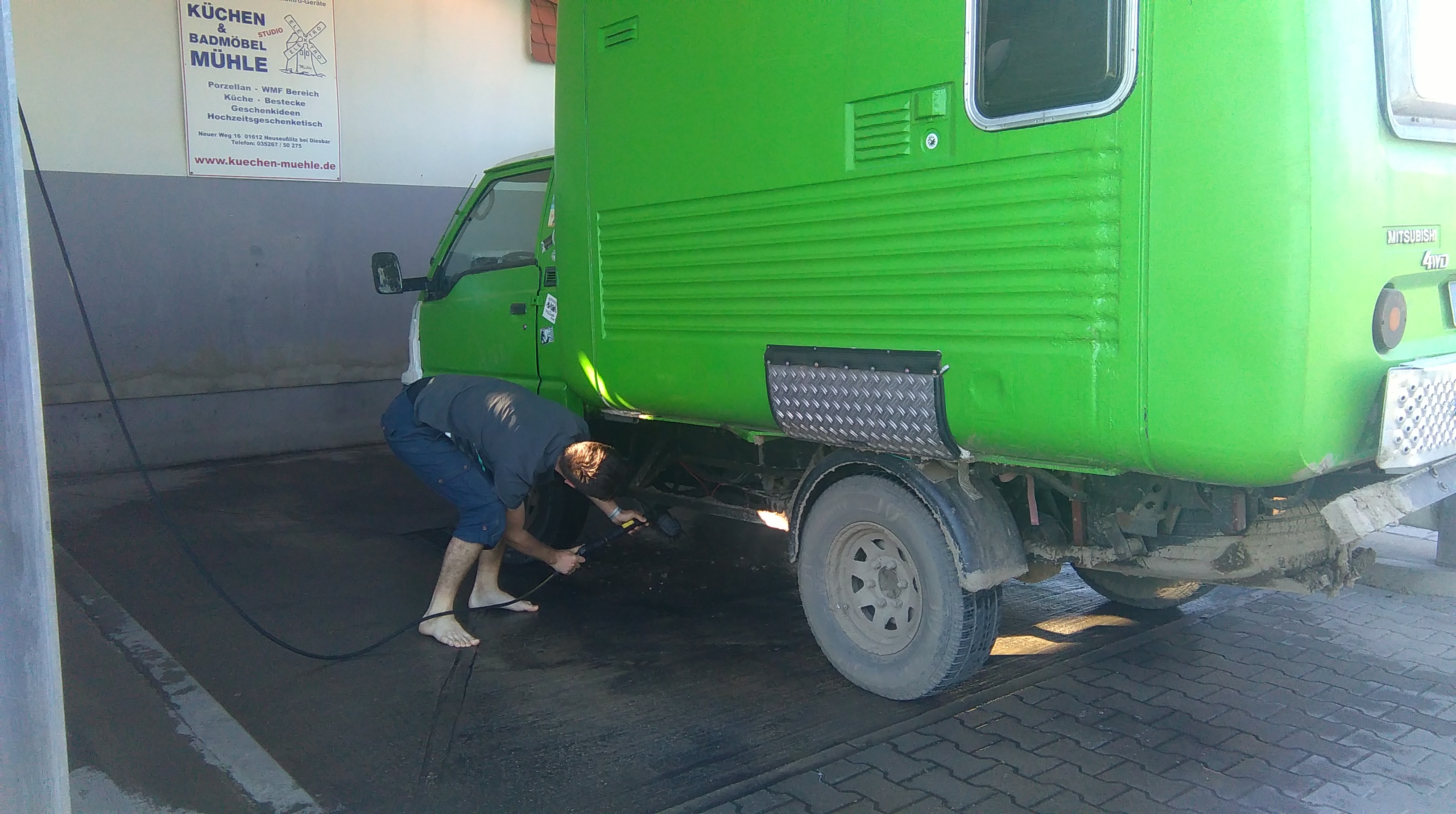

schweren Herzens trenne ich mich von meiner Wohnkabine. Ich will ehrlich sein: sie hat mich seeeeehr viel Nerven gekostet, doch ist ein absolutes Unikat. War ein Intercamp 355l voll gedämmter GFK Sandwich Wohnwagen, den ich um 40cm gekürzt habe. Neue Maße = 3x1,9m. Die Außenhaut ist komplett verschlossen und neu laminiert, von außen dicht, von unten mit kleiner Reparatur wieder dicht. Hilfsrahmen aus Stahl ist verklebt.
Der Wohnwagen war komplett nass und ich habe mir die Mühe gemacht, ihn wieder aufzubauen (2015). Der Fußboden existierte nicht mehr, heute besteht er aus Kohlefaserwabenplatten mit Dämmaufbau und Holzboden.
Nach dem Fußboden schaute ich mir die Wände an: Alles nass. Der gesamte Schaum war bis unter die Decke vollgesogen. In stundenlanger Arbeit habe ich die Wand und das Dach Stück für Stück aufgeschnitten, neu geschäumt und wieder zu laminiert. Eine Hundsarbeit, doch wenn man es dicht und perfekt haben will, tut man was dafür.
Nun ist er fast kältebrückenfrei, hat Doppelglasfenster, ist perfekt gedämmt und selbst im Winter ist das Raumklima wunderbar - wurde schon getestet ... kein Kondenswasser.
Die Kabine ist ein Gewichtswunder: Nur knapp über 200kg bringt sie mit Innenausbau auf die Wage
Nun ist er auf meinem kleinen L300 montiert, alle Wände sind trocken und dicht. Am Fußboden hatte ich ein, zwei kleine Macken, deshalb musste ich diesen wieder auftrennen. Nun ist der Fußboden zur Hälfte fertig, im vorderen Bereich muss aber noch laminiert werden. Dann ist das Teil wieder startklar! Genaue Arbeitsanweisung gibt´s dazu. Ich bin halt Perfektionist und wollte eine Wohnkabine "aus einem Stück" bauen, die nie wieder Wasser zieht, aber bei so einem Experiment passieren natürlich auch kleine Fehler ...
Ich will mir aber einfach die Arbeit nicht mehr machen und mich vergrößern Es ist alles vorbereitet und dauert vielleicht vier, fünf Tage Arbeit um die Kabine wieder zu komplettieren. Ich habe mich dagegen entschieden und baue eine neue Kabine mit Alkoven.
Der hintere Teil ist ein Bett (bleibt drin) und vorne ist eine Küchenzeile. Was ich genau übernehme, weiß ich noch nicht, verhandelbar.
Ich möchte einfach, dass sie in gute Hände kommt. Vielleicht wieder auf ein Auto, vielleicht als Gartenhäuschen zum kuscheln. Egal.
