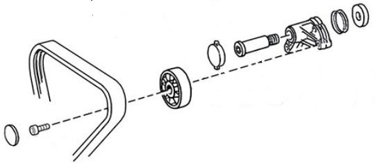

seit geraumer Zeit quiekt der Rippenriemen und ich habe mich überwunden die Ursache zu ergründen:
Die Spannrolle läuft nicht in der Flucht weil das Lager des Spannbocks ausgeschlagen ist.
Man muß den Bock ausbauen um anschließend das Lager erneuern zu können. Bekommt man diesen Lagerbock demontiert ohne Maske, Kühler und umliegende Teile zu entfernen?
Bevor ich mich daran mache die Lagerschraube (mit 19mm Innensechskant) zu lösen und mich fürchterlich zu ärgern, daß es doch nicht klappt stelle ich lieber die Frage hier in's Forum, in der Hoffnung, daß irgendjemand beim 290er 5-Zylinder diese Reparatur schon einmal ausgeführt hat.

Den Riemen hab' ich letztes Jahr mit viel Gefummel und Gefluche erneuert. Das kenn' ich bereits.
Was ich nur wissen möchte, ob man die Innensechskantschraube (die ist bei meinem Motor deutlich größer als 14mm, denn den Inbusschlüssel hab' ich) ohne das Lüfterrad ausbauen zu müssen aus dem Motorblock herausschrauben kann. Das allein ist schon ein arges Gefummel, denn man kommt mit einer Nuß nicht heran, das Lüfterrad ist dafür im Weg.

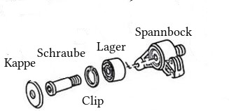

So, der Spanner (ab Motornummer) ist erneuert. Dazu muß man den Kühler ziehen und das Lüfterrad abbauen. Das Gefummel (und Gefluche) ist erheblich. Was mich enttäuscht ist die Tatsache, daß der Spannerarm auf einer „Mickey-Mouse“-dünnen Plastikbuchse gelagert ist. Das ist wirklich Müll!
Das ganze ist ab Mot.-Nr. etwas anders als im Eröffnugsbeitrag:
