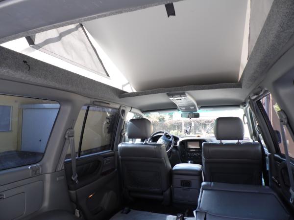

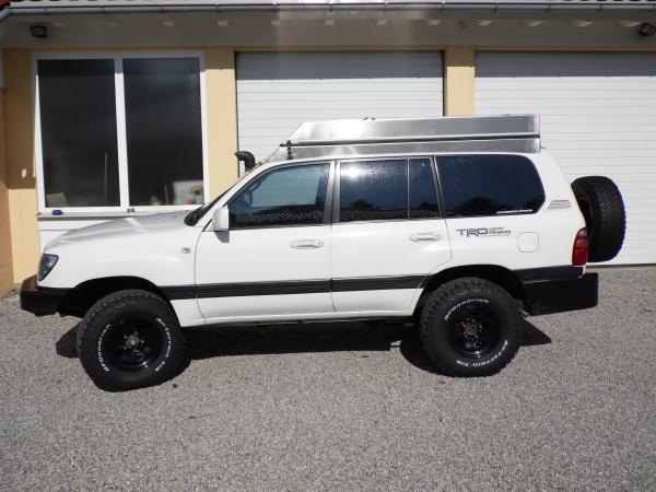

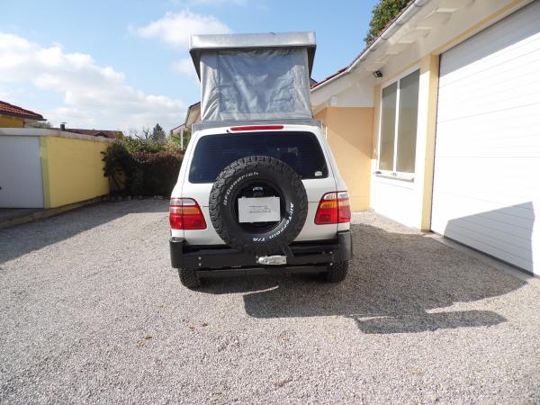

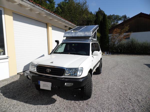

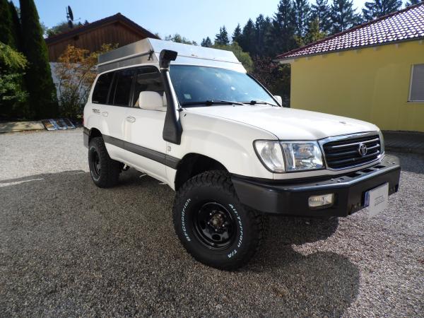

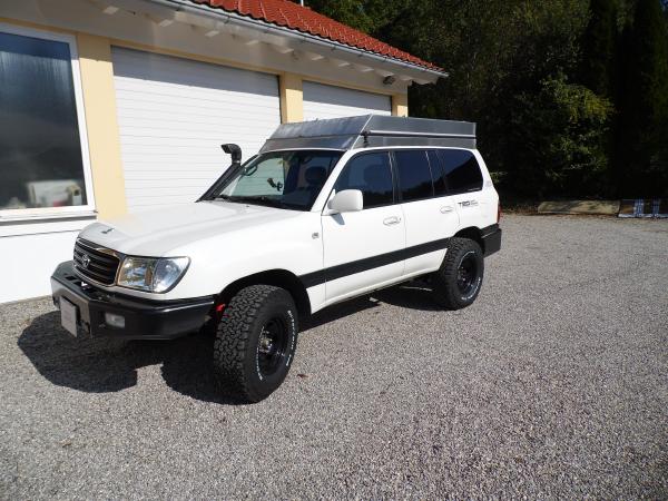

Ich werde immer wieder gefragt, ob auch auf andere Toyotas ein Schlafdach aufgebaut werden kann. Aus diesem Grund möchte ich hier einmal Bilder eines Schlafdach /Aufstelldach auf einem HDJ 100 zeigen.
Durch die Verwendung der Scheren-Gelenke am Fußende ist eine real nutzbare Bettlänge von 195 cm machbar. Die Bettbreite hat ca. 115 cm, also ungefähr das Maß, das auch ein VW-Bus bietet.
Im gezeigten Beispiel ist das Dach noch unlackiert, da der Wagen in Kürze komplett lackiert wird.
