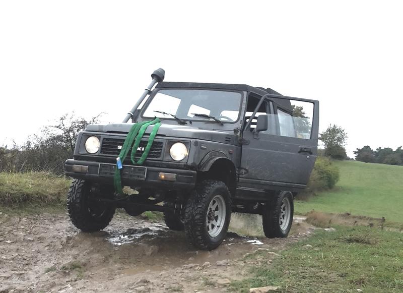

Hallo Leute,
derzeit sind auf meiner KiesgrubenSuze 205/75R15 verbaut. Dies ist nicht so viel größer als die Serienbereifung. Leider musste ich feststellen, dass ich in der Untersetzung deutlich zu schnell bin? Sprich es wird nicht so untersetzt, dass ich ohne Schwung/Kupplungseinsatz Steilpassagen meistern kann. Runter zu schnell, Rauf nur mit Schwung. Da ich die Fahrzeughistorie nicht kenne, vermute ich, dass einer der Vorbesitzer ein anderes/unpassendes Getriebe verbaut hat oder ist das beim Norm-Samurai möglicherweise so? Ich vergleiche das Fahrverhalten mit meinem Landy, wo ich im 1. Gang Untersetzung "krieche"? Im schweren Gelände geht das so nicht. Welche Normgetriebe (Vitara?) schaffen da Abhilfe?
