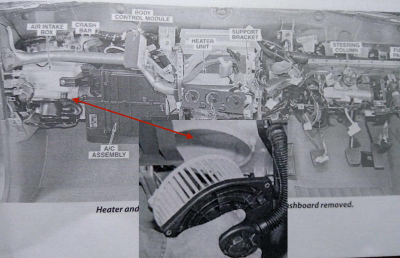

Nun dachte ich mir das eine Grundreinigung des Belüftungssystems und ein Wechsel der/des Filter(s) Abhilfe schaffen sollte.
Die Frage ist nun aber: Wo ist der verdammte Filter? Im Service & Repair Manual wird keiner erwähnt geschweige den gezeigt:
Hat jemand von Euch schon mal die Innenbelüftung gereinigt und wenn überhaupt existent den verantwortlichen Filter gewechselt?
Danke für sachdienliche Hinweise.

Hi,
Kann mir nur vom 3l berichten. Da sind die Filter hinterm handschuhfach drinnen. Dort wo bei dir a/c Assembly steht.
Viel Erfolg!

Oha, und danke für den Tip

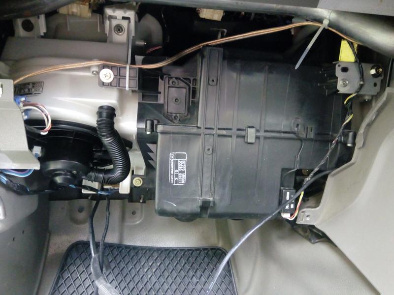

So, wie sich herausstellte hatte mein Patrol noch NIE einen Filter und die in einer PM vorgeschlagene eher radikale Änderung am Gesamtsystem war zwar lieb gemeint mir aber zu risky.

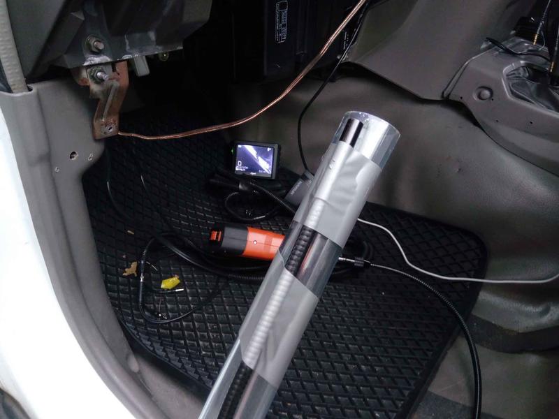

Also machte ich eine Inspection mit einer Camera...
... und fand ein eher verdrecktes Kühl-/Heizelement:
Offensichtlich hatten dort unter anderem einige mehrbeinige, mit Chinin-Exo-Skelett versehene Lebewesen ihre excrementalen Spuren hinterlassen.

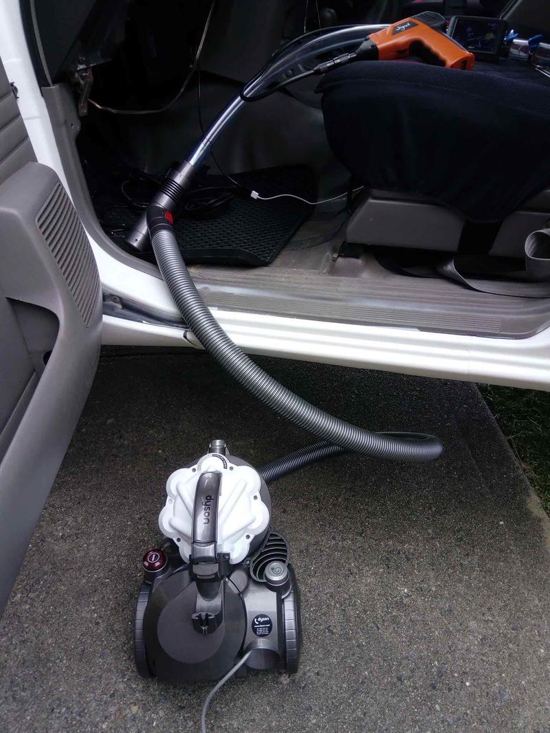

Dies machte es erforderlich Mr Dyson...
... mit einem biegsamen Saugrüssel inclusive Überwachungsauge auszurüsten:
Es bedurfte erheblicher artistischer Verrenkungen um den ganzen Plunder abzusaugen. In Ermangelung zusätzlicher Arme und Hände zur Bedienung der Wireless-Monitor-Control-Unit habe ich auf das Photographieren des Vorgangs verzichtet. 😜
