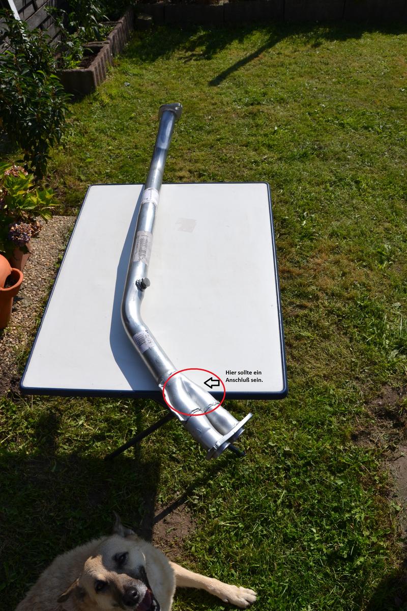

Vielleicht habt Ihr ne Idee.
Ich finde einfach kein passendes Hosenrohr für meinen Hobel.
Hatte zwar eins bestellt (150 € neu), passt aber leider nicht obwohl es für mein Fahrzeug passen sollte, Werkstatt hatte auch noch mal bestellt (300 €), war aber selbe Auführung wie das was ich hatte. Unsicher
Das nicht passende Hosenrohr.
Werkstatt sucht auch schon.

Was für ein Anschluss muss da hin? Wenn die Form passt, kann man die nicht selbst was dran schweißen?
Auch schon dran gedacht , ist aber ne Heidenarbeit. Ich versuch die Tage mal ein Bild zu stricken.

ist doch der anschluss der lambdasonde? dürfte doch eigentlich egal sein, wo die hängt. einfach vom alten abflexen und auf den neuen drauf- (vorher loch bohren Nee, oder? )schweissen. ist keine heidenarbeit, finde ich.
aber die britische alternative sieht doch auch ok aus.

Bin eben nicht sicher ob es der Lambda anschluß ist. Ok, was sollte es sonst sein. Blöde nur das das Teil an nem Stahlgestänge hängt. Noch Blöder, ich kann (noch) nicht schweissen.

Das Hosenrohr was Du jetzt hast ist von einem vor-93er KA24, da ist die Sonde im Krümmer.
Das britische Teil sollte für Dich passen.
