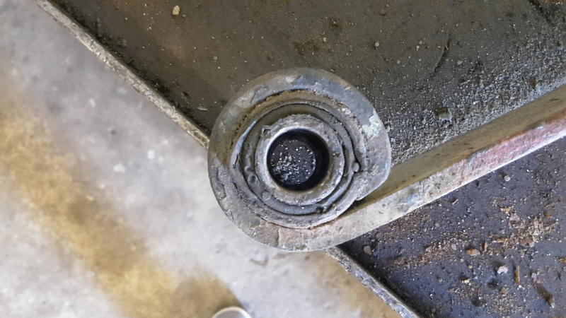

ich widme mich gerade der Überholung meiner Blattfedern am Patrol 160 und bin mir bezüglich der Metallbuchsen etwas unsicher
Zunächst wäre da einmal die Gummiumantelung der Buchsen, die sehr danach aussehen, als würden sie beim Ausbau der Buchsen zerstört. Als Ersatz habe ich aber nur die reinen Metallhülsen und das Gummi lässt sich nach meinen Infos nicht einzeln bestellen. Was tun?
Zudem sind in den Schäkelaufnahmen des Rahmens ja auch solche Buchsen eingepresst.
Sind das dieselben wie im Blattfederauge (kann gerade nicht nachschauen da der Rahmen beim Strahlen ist)
Und falls ja wie bekomme ich die aus dem Rahmen?

Rahmenseitig waren bei meinem 160iger Messingbuchsen eingepresst.
Bei Kurven knacken die gerne mal, durch die seitliche Bewegung der Schäkel.
Du kannst bei Blattfedern auch PU Buchsen nehmen.
Halten recht lange und sind in dem Fall eine gute Alternative.
Die original Buchsen sind einteilig.
Innen und außen Stahlbuchsen mit Gummi vulkanisiert.
Mit zunehmendem Alter trennt sich die Verbindung gerne mal.

Ich hatte die Gummis vor Jahren mal einzeln bei Nissan nachbekommen allerdings ohne Metallhülse im Gummi, waren laut Microfice die passenden Hau mich, ich bin der Frühling
Die Schäkel hab ich in dem Zuge mehr oder weniger zeitgleich mitersetzt, da es leider die Hülsen nicht mehr einzeln gibt, musste ich die kompletten Schäkelaufnahmen vom Rahmen neu nehmen, gabs nur so und die alten abflexen und die neuen anschweissen. Die Hülsen waren schon fertig eingepresst, waren gehärtete Stahlhülsen.
Sind nicht mehr nachzubekommen, weder die Schäkel noch irgendwelche Hülsen, die Schäkelaufnahmen am Rahmen soll es noch geben.
Inzwischen bin ich der Ansicht, daß in den Blattfederaugen trotzdem auch Metallhülsen hineinkommen, bei meinem waren aber bei Wechsel nichtmal Fragmente einer Metallhülse zu finden.....schon skurill
Knacken in Kurven und im Gelände kann ich bestätigen.
Messinghülsen wurde mir damals auch mal gesagt, hab versucht dann hartes Messingrohr im passenden leider damals unbekanntem korrekten Durchmesser zu bekommen, Aussendurchmesser war bekannt.
Als das dann zwar klappte aber nicht passte, hab ich mir welche drehen lassen aus Messing, als die dann fertig waren erfuhr ich das es bei meinem scheinbar Stahlhülsen wären was sich in der Schäkelaufnahme original von Nissan auch bestätigte.
Die Messinghülsen weiss ich nimmer wo die sind, kann sein das die noch wo liegen kann aber auch sein das die verschütt sind.
Denke mir das ich mir das was anfertigen muss wenn irgendwann mal die Blattfedern neu kommen.......
Ach ja, bau eine gummiummantelte Hülse mal aus und versuche Dein Glück bei einem Teilehändler bzw. den diversen Autofirmen die ähnliche Fahrzeuge im Programm haben. Landmaschinenhandel waren immer gold wert bei den seltsamsten Teilen schon.
Dann nimmst halt welche die soweit passen, reicht allemahl, ist eh ein Verschleißbereich die Teile müssen alle 10-15 Jahre eh neu, meine Erfahrung.

Ok danke erstmal,
aber nochmal zum Verständnis, auf dem Foto ist das hintere Blattfederauge zu sehen, am vorderen Auge, welches am Schäkel hängt waren bei mir auch nur 2 Gummibuchsen ohne Metall-/Messinghülse.
Bei der Ersatzhülse die ich für das hintere Auge hab ist aber kein Gummi aufvulkanisiert. Ich mache da morgen mal ein Foto von.

Die Buchsen in den Federn sind aus Gummi, die Innenhülsen aus gehärtetem Stahl. Die sind auch nicht (ein)vulkanisiert, sondern schlicht eingepresst. Bekommt man auch bei guten Federschmieden.
Die Buchsen in den Schäkelaufnahmen am Rahmen könnten meiner Erinnerung nach diesselben sein. Auch da muss nichts vulkanisiert sein/werden.
Sollte man die Bolzen ohne die Hülsen in die Gummis setzen, ist das ein vorprogammierter Schaden, denn der Gummi alleine bietet nicht genug Führung für die Bolzen.
Die Nachrüstbuchsen aus PU haben keine Innenhülsen, aber ich finde die völlig mistig, weil die Wasser/Sand-Pampe das Innenloch ganz schnell zu einem Lang/Schräg/Sonstwasloch macht und auch da die Führung der Bolzen über den Jordan geht.

Als ich meine neuen Federn eingebaut habe, habe ich die PU Buchsen aufgebohrt und dann die Metallbuchsen eingeklebt, bis jetzt funktioniert das wunderbar. Die Buchsen aus dem Euro 4x4 Shop sind echt klasse, dir haben Schmierkanäle und alles.
Außerdem hab ich noch ein paar Gleitlagerscheiben zwischen den Schäkel und den Rahmen gelegt, das der Schäkel nicht außen am Rahmen schleifen kann.

Gut ich halte fest:
Vorn nur Gummis ist korrekt, PU geht auch ist laut allgemeinem Tenor eher suboptimal, das Einbringen einer Hülse kann erfolgen und kann eine Verbesserung erbringen, ist aber auch nicht schädlich, wenn Hülsen dann die aus dem Shop aus Messing ?
Hinten nur Gummis mit einvulkanisierter Hülse, Hülse hier aus Stahl
Messinghülsen kann man nehmen, muss man aber nicht, Stahl ist vielleicht besser ?
Schäkelaufnahmen am Rahmen mit eingepresster Stahlhülse

Nicht so ganz.
Alle Hülsen bitte aus dem gleichen Material, damit auch der Verschleiss gleichmässig erfolgt.
Wenn ich wählen sollte, würde ich (eingepresste) Messinghülsen wählen, denn besser die Hülsen zeigen (sichtbaren) Verschleiss und können/müssen aufgrund eben des sichtbaren Verschleiss' wegen ausgewechselt werden als dass die Gummilager (weitaus weniger sichtbar) überraschend die Flügel strecken.
Ausserdem ist es besser, wenn die Hülsen verschleissen und nicht die Bolzen, deshalb Messinghülsen.

Der 160iger hat sehr viele Schmierpunkte.
Die sind ab Werk mit einer Blindschraube verschlossen.
Man sollte unbedingt überall Schmiernippel nachrüsten und regelmäßig mit Gefühl abdrücken!
Das Knacken kommt vom Bolzen, der seitlich rutscht.
Da er mit der Zeit einläuft, rutscht er bei seitlichen Belastungen über einen Grad und schlägt dann an.
Daher kommt das Geräusch.
Schmiert man die regelmäßig ab, hat man halbwegs Ruhe.
Wie der Schlicki schon gesagt hat.
Besser eine Messingbuchse nachrüsten und die bei Bedarf ersetzen.
So wird das im Maschinenbau auch gemacht, um die Wartungskosten zu reduzieren.
Falls der obere Bolzen verschlissen ist, so sollte man den Schäkel ausbauen und den Bolzen wenn möglich aus der Platte pressen.
Ich würde 4 neue in 42 crmo anfertigen lassen.
Das ist alle mal günstiger als komplette zu kaufen.
Vorausgesetzt der untere Bolzen ist noch gut.
Für die Fahrstabilität macht der Zustand der Buchsen einen gewaltigen Unterschied.
