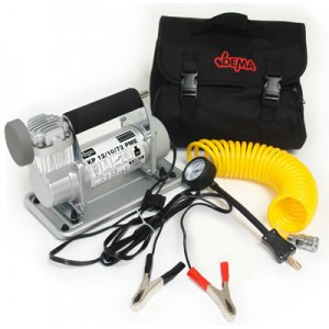

hat jemand solchen rumliegen? Der Spiralschlauch eines normalen, großen Kompressors passt nicht. Es muss einer von einem mobilen 12V Kompressor sein.
Quelle: http://www.dema-handel.de/12v-kompressor-off-road.html

Haben die Dinger andere Anschlüsse?
Sorry, hab sowas noch nie in natura gesehen. Unsicher
BeitragVerfasst am: 24.10.2016 16:43:51    Titel:
Haben sie.
So gesehen wäre es sowieso sinnvoller, alle Anschlüsse gegen Standard-Druckluftkupplungen auszutauschen.

Die Anschlüsse sind bei den 12V einiges kleiner.

Und deswegen kann man sie nicht tauschen?

Moin,
vermutlich hat der Kompi so n amerikanischen Anschluß (1/4 Zoll NPT oder sowas?)... könnte man umfrickeln (Druckluftfachhandel) oder halt den Spiralschlauch (z.B. von Viair) einzeln kaufen, feddich. Oder hab ich was falsch verstanden? Unsicher

Ersatzteile für die 12V Kompressoren scheint es leider nicht zu geben. traurig

Wenn Du unbedingt bei den Anschlüssen plug n play bleiben möchtest, warum kaufst Du dann den Schlauch nicht einzeln? Unsicher

Da ist dann das Problem. Habe einfach nichts finden können. Unsicher
Der jetzige Schlauch hat den Druckprüfer integriert, kann ich nicht extra abnehmen. Wichtig ist mir vorallem der Druckprüfer, da bei meinem ein kleines Stück vom Einsatz ausgebrochen ist, somit misst er die Luft nicht mehr richtig.

Kuck mal - am Kompressor eine Standard-Schnellkupplung montieren, einen Standard-Spiralschlauch aus dem Baumarkt sowie einen Reifenfüller mit Manometer (alles mit Standard-Schnellkupplung versehen) für schmalen Taler kaufen und der Fisch ist geputzt.
Aber warum einfach wenn's umständlich auch geht? Grins

... Achtung, diese mobilen 12V Kompis haben oft keinen Druckschalter, wenn Du da nen Standardschlauch/ Reifenfüller drauftüdeltst ist das keine gute Idee..

Hi Justin,
darum schrieb ich weiter oben den Hinweis mit Viair, da gibt es nen Schlauch mit Manometer einzeln... schätze mal, daß das ist was Du suchst Unsicher Und was ist mit den Angeboten von weiter oben? Passen nicht? Unsicher
