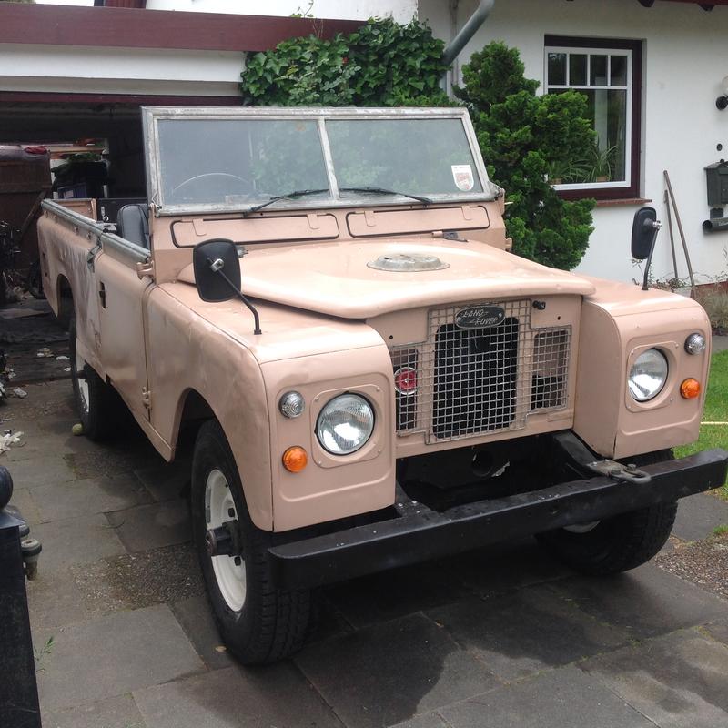

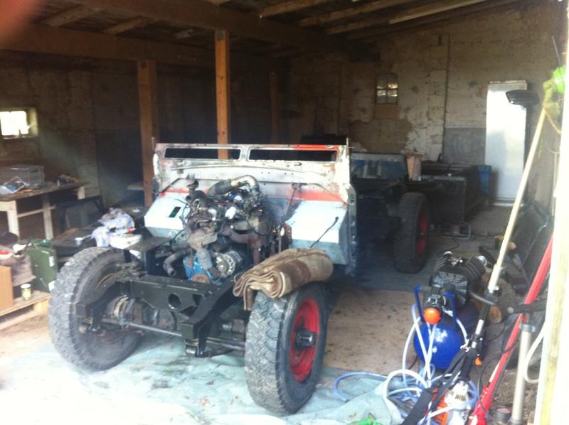

Auf Grund der Nachfrage kommt hier jetzt was zur Entstehungsgeschichte der alten Ziege.

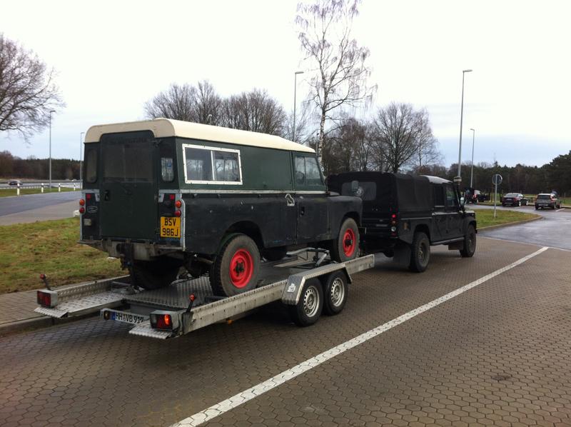

Geholt habe ich sie mit Vadda vor knapp 3 Jahren aus England. Klassischer Blindkauf. rotfl
Mal n paar Daten:
S2a 109er
2.25l Petrol
Overdrive
verzinkter Rahmen
und n bisschen Arbeit. ;)

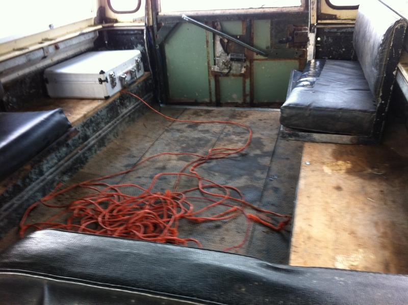

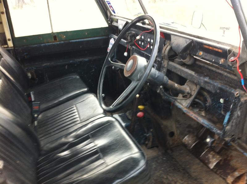

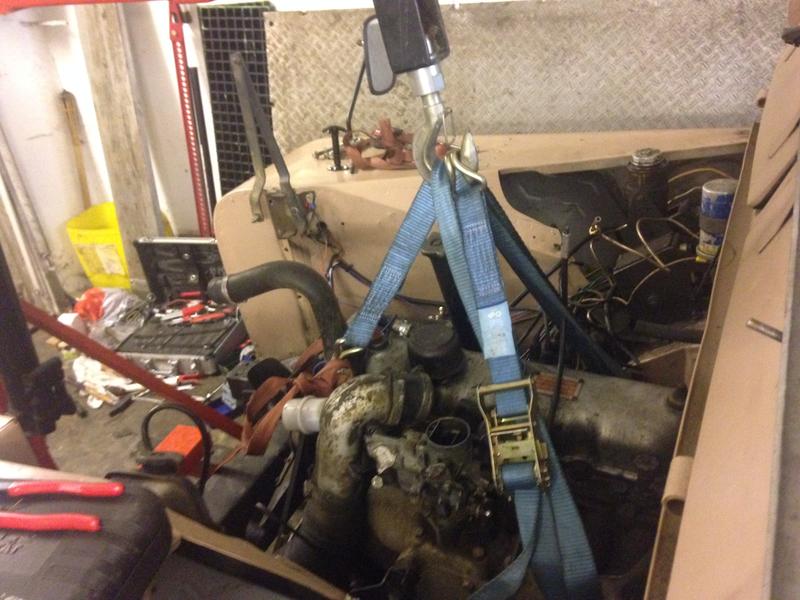

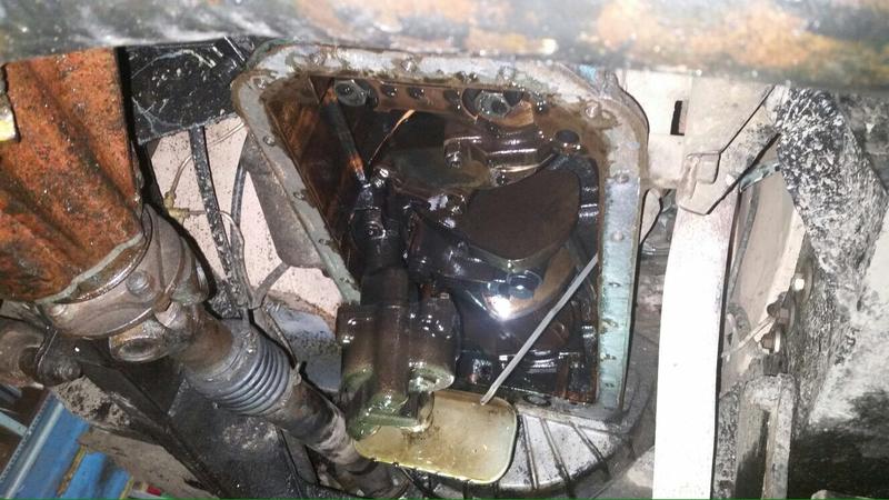

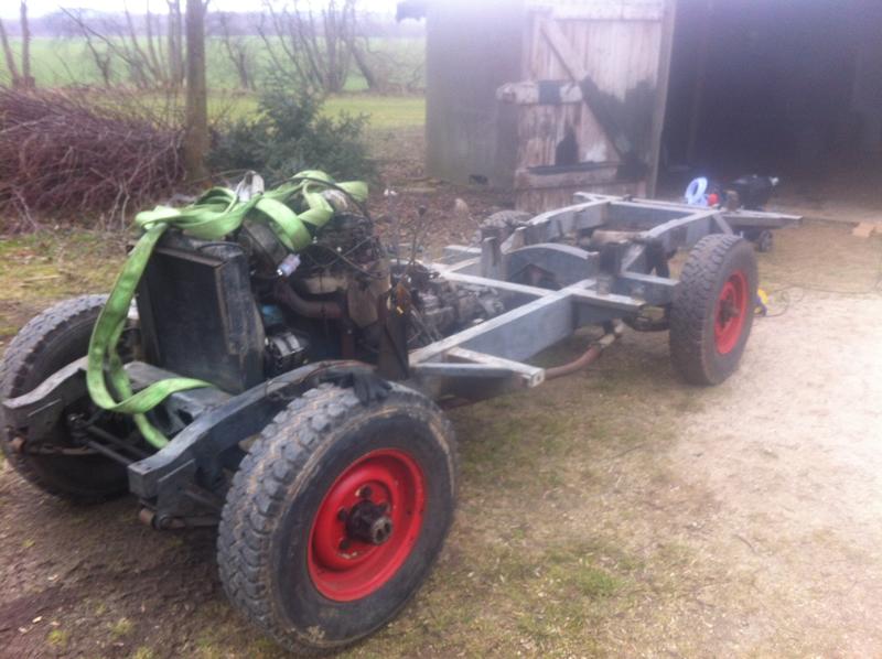

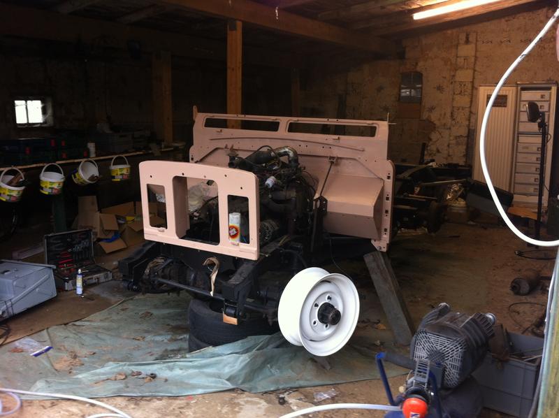

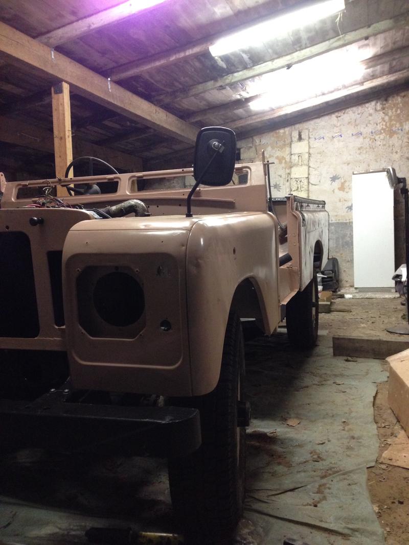

Erstmal auseinander genommen:
Sah dann ziemlich schnell so aus:
Das ganze mit jungen 16 Jahren und eigentlich keine Ahnung (hat sich aber auch noch nicht groß geändert rotfl ). Im direkten Umfeld irgendwie auch keiner mit Ahnung, also einfach losgelegt.
Learning by doing war das Motto.

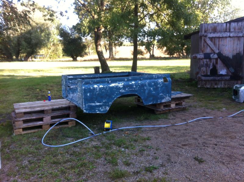

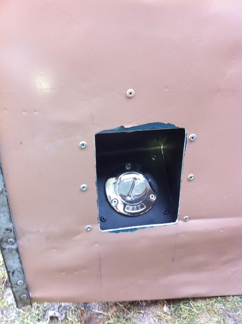

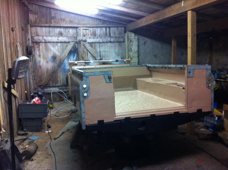

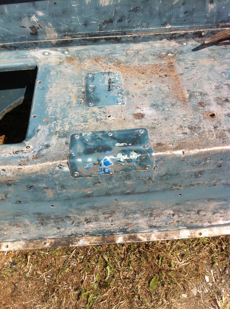

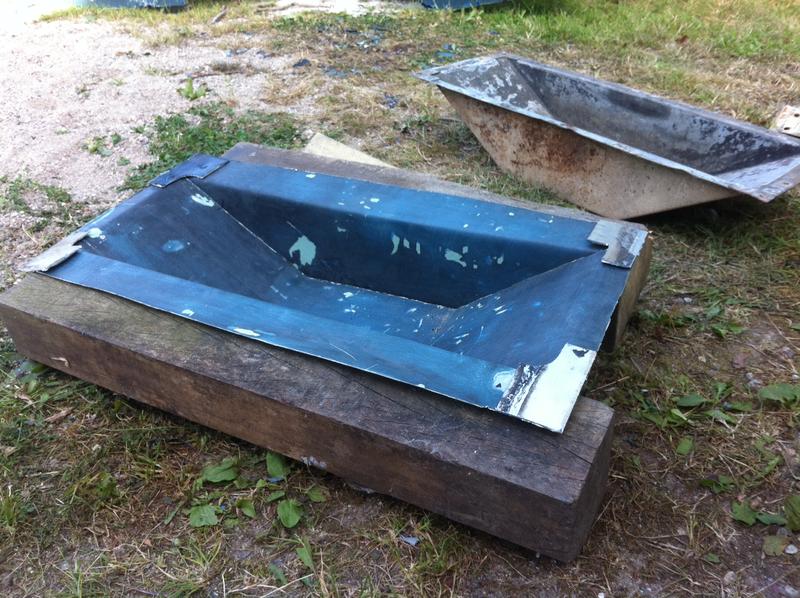

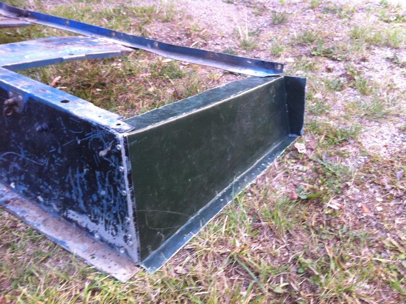

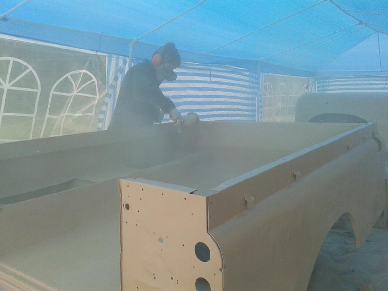

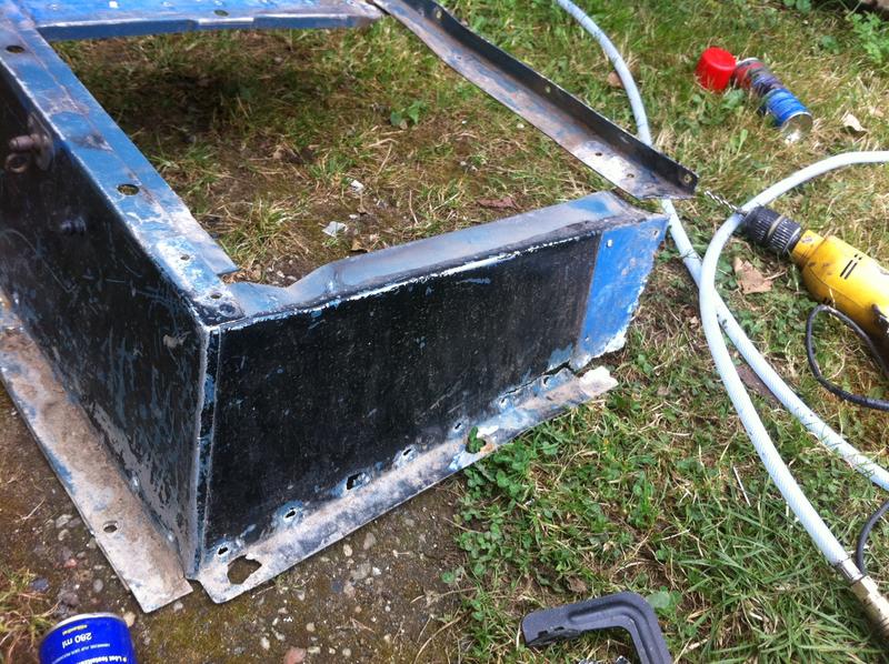

Mit Hammer, Flex, Kanthölzern und Kraft dann mal so ne kleine Box gebaut aus den alten Alutürhäuten.

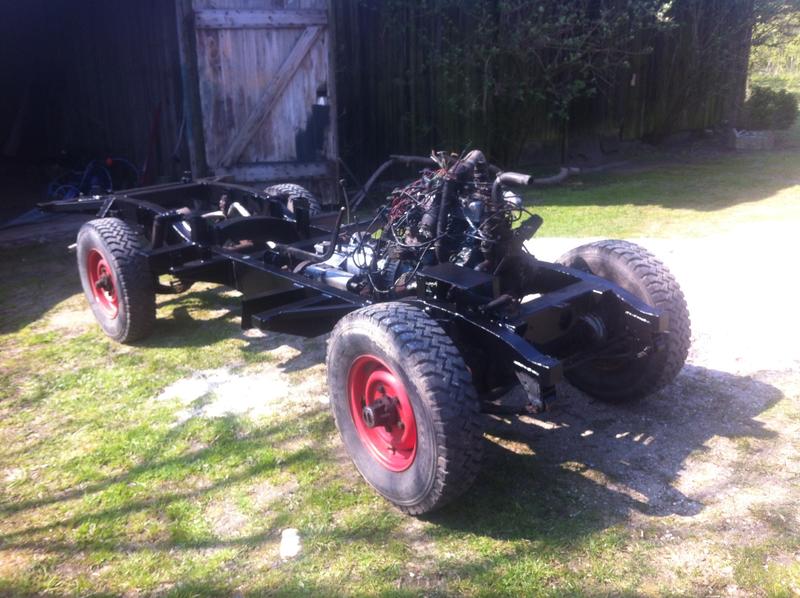

Und irgendwann war es dann soweit, dass lackiert werden konnte.

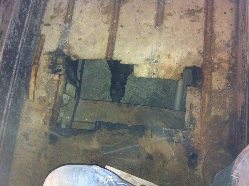

Nachdem alle Bleche instand gesetzt waren (Spritzwand hab ich schweißen lassen, damals keine gute Möglichkeit zum selber machen gehabt), die Bremsleitung neu waren, der Kabelbaum auch komplett neu und selfmade war und noch die ganzen anderen Kleinigkeiten getan waren, sah sie dann so aus.
Das ganze hat etwa 18 Monate gedauert.

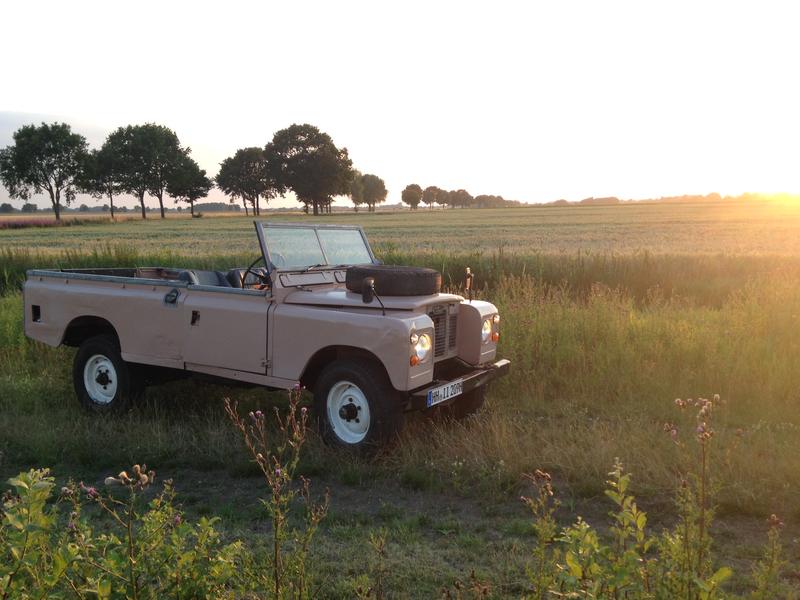

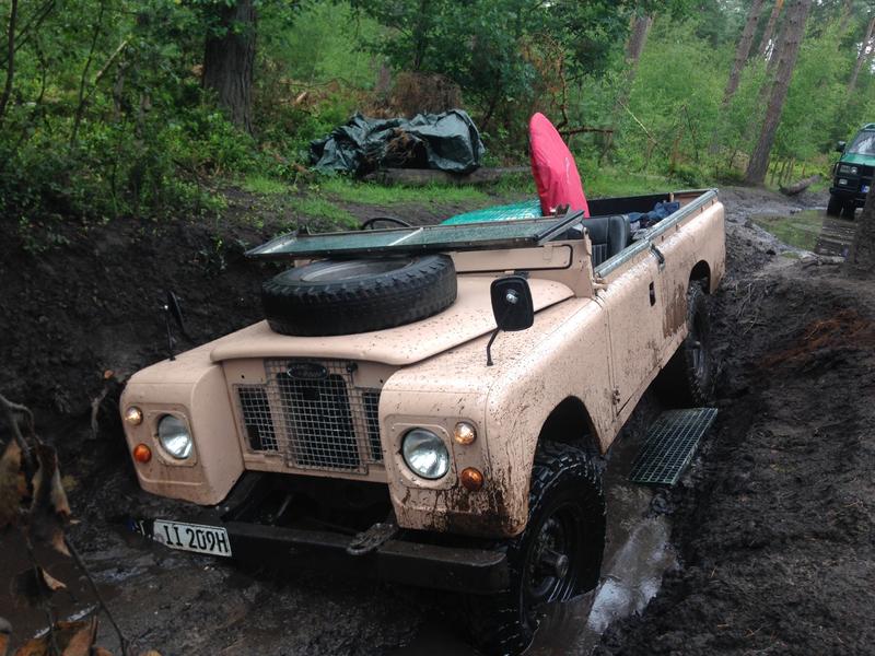

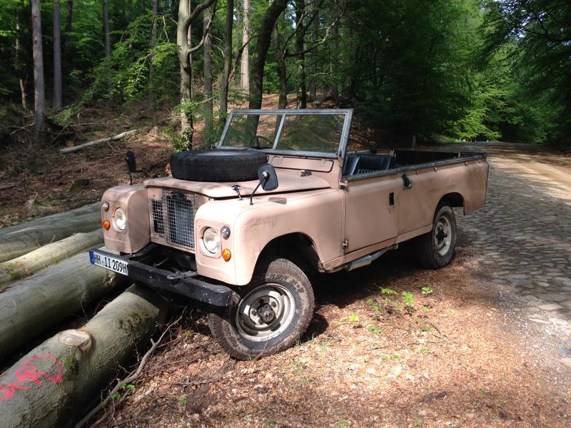

Bin die Kiste dann noch 3 Monate offen gefahren als Daily mit Ausweichmöglichkeit, falls das Wetter nicht nur kalt, sondern auch richtig besch...eiden war. Hau mich, ich bin der Frühling
Die Einweihung nicht zu vergessen. rotfl Hau mich, ich bin der Frühling Hau mich, ich bin der Frühling
Bei der Aktion auch die ganze rechte Seite vergnabbelt.
Auch so ein typisches Bild. ;)
Und Scheibe umklappen sowieso immer, wenns irgendwie nur ertragbar ist. YES
Mal die andere Szene aufmischen. :D

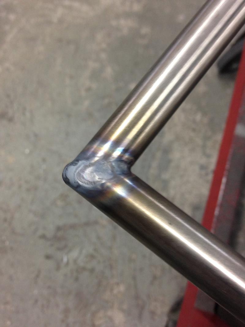

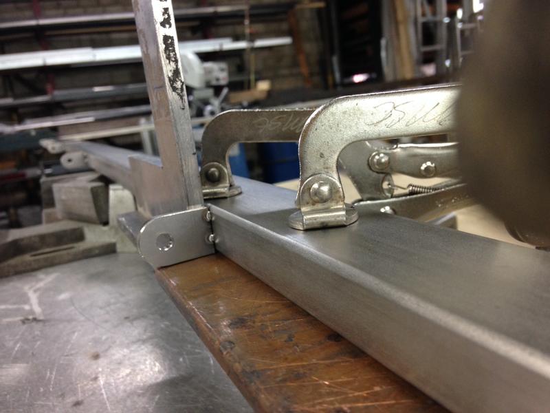

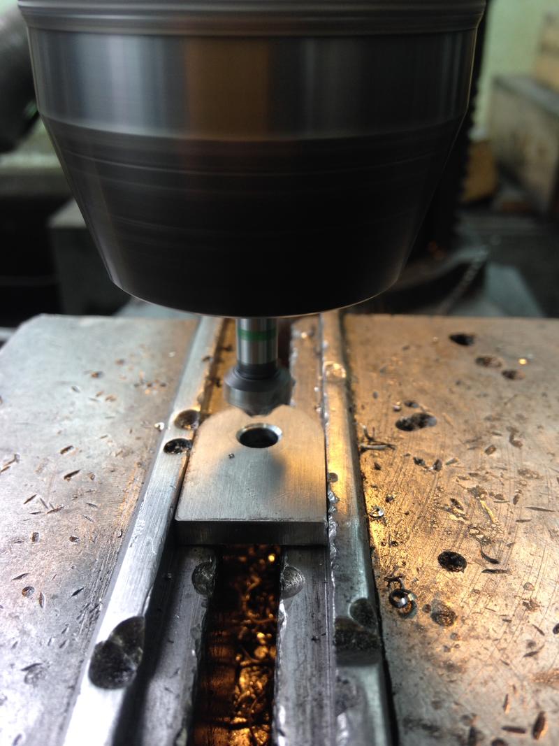

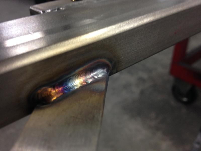

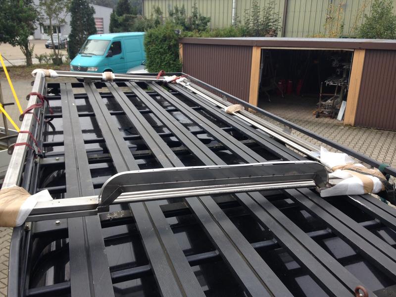

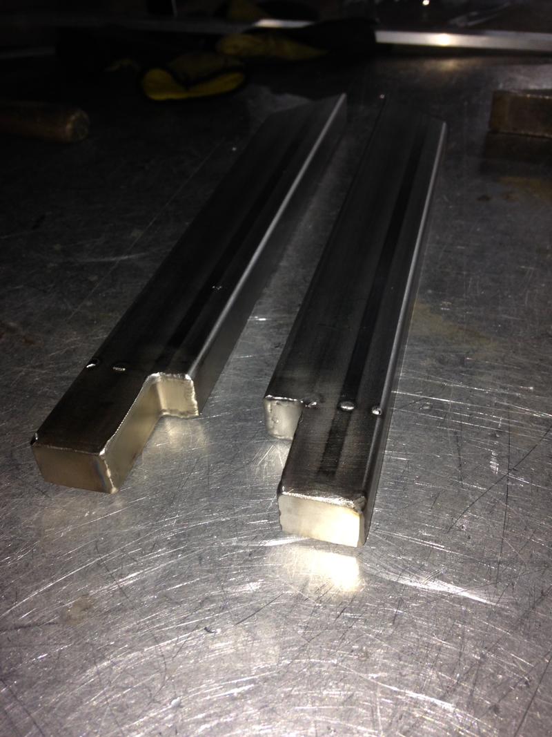

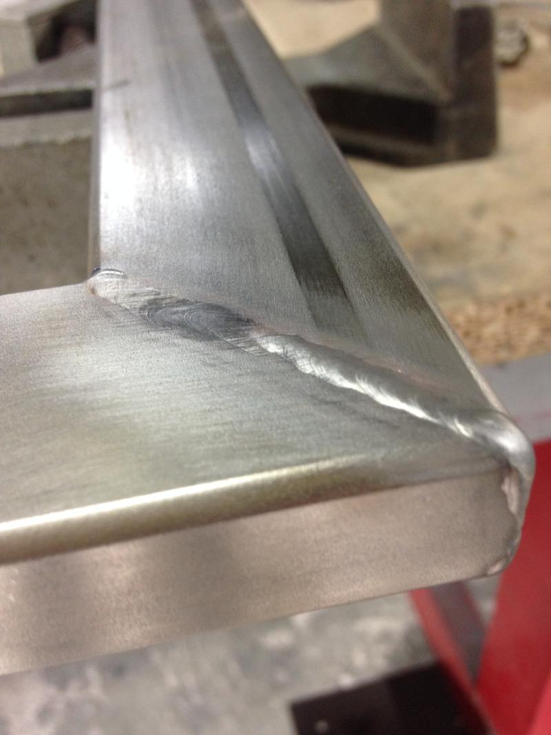

Und beim Metallbauer hatte ich dann die Möglichkeit nach einem Praktikum selber noch n bisschen was zu machen. Bot sich an bei dieser Idee die mir da im Kopf schwebte. Nicht alle Nähte sind von mir aber einige...
Das ist so eine Naht, die müsste von mir sein.

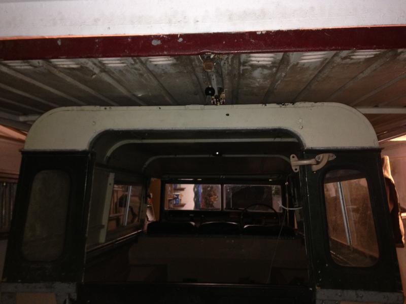

Schnell nochmal das Dach lackiert.
So bin ich sie dann weitere 3 Monate als Daily mit regelmäßigen Strecken, die über 500km lang waren, gefahren.
PS: Falls jemand Lust hätte aus dem Dach eine kleine serie zu machen... Den einen oder anderen Tipp hätte ich ja auch noch.
cheers Paul[/img]

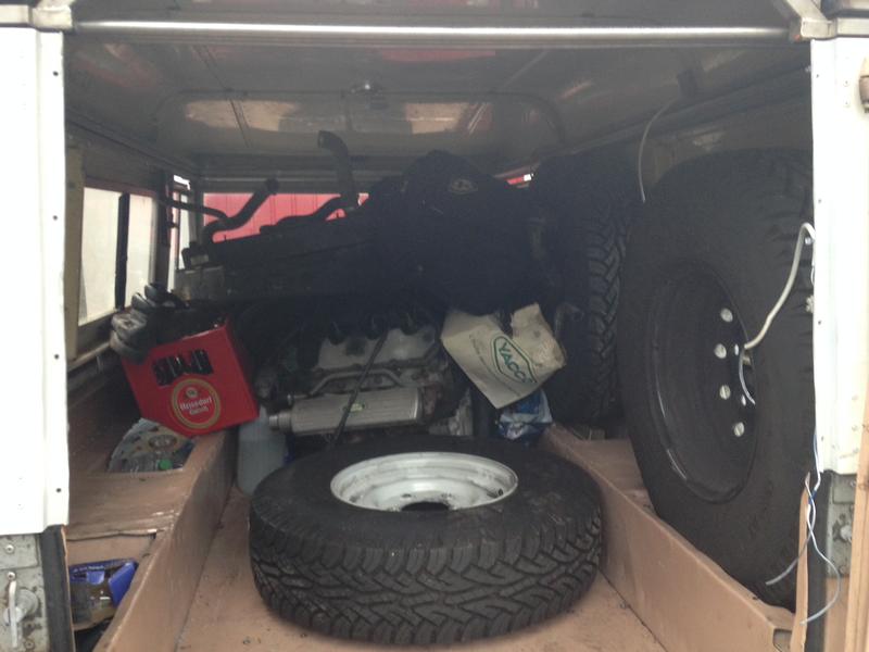

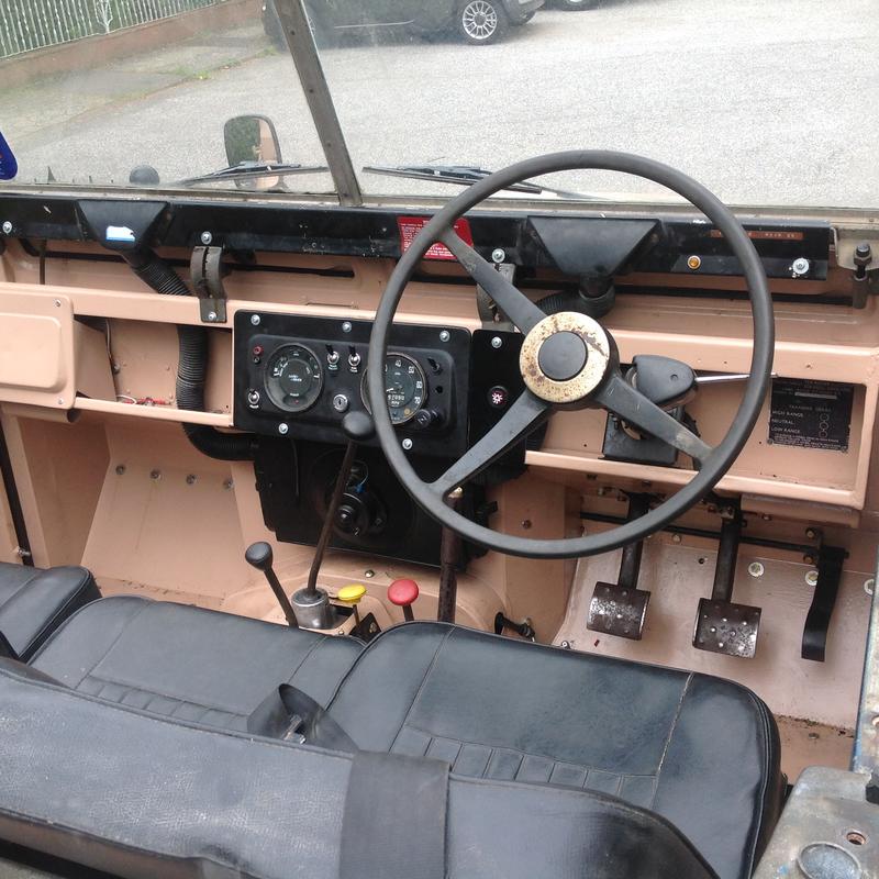

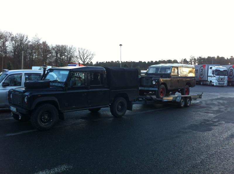

Der Kauf war auch ne geile Aktion. Da hat mein Vadda ziemlich gut mitgespielt. Ich, damals noch 16 und kein Führerschein hab ihm nach der Sichtung bei ebay.co.uk gesagt "Das ist sie!". Verzinkter Rahmen und wohl irgendwie fahrbereit.
Ich hab dann also den Anhänger organisiert und dann los mit dem 130er. In Belgien raucht der CD Spieler ab. In England, als wir pennen wollten, hab ich dann direkt erstmal festgestellt, dass die Rückenlehne genau gar nicht nach hinten geht. rotfl
Auto abgeholt. Da bin ich dann auch selber zum ersten Mal eine serie gefahren. Mein Vadda auch, aber RHD und teilsynchronisiertes Getriebe waren ihm irgendwie zu viel. Hau mich, ich bin der Frühling Der Engländer ist weitergefahren. rotfl
Und dann die 1300km wieder zurück gejuckelt.
Die Resto ist auch eher so ne Bauernresto gewesen, aber gut. Wie gesagt, keine Ahnung von nichts. Dafür glaube ich trotzdem ganz ordentlich geworden.

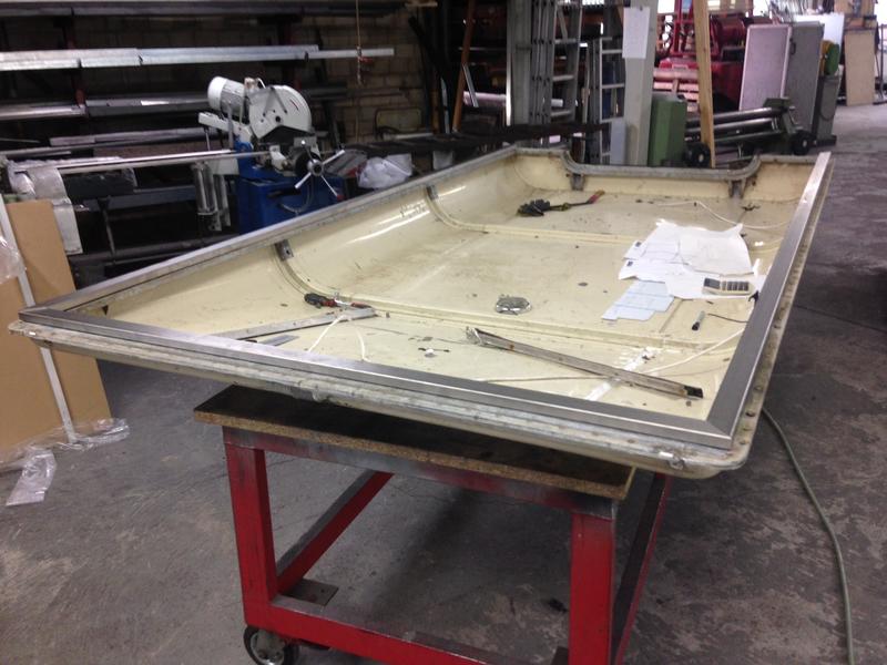

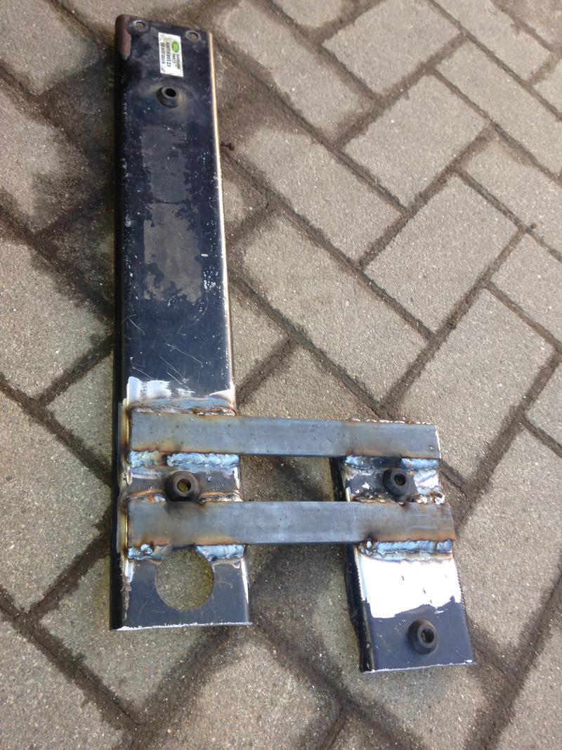

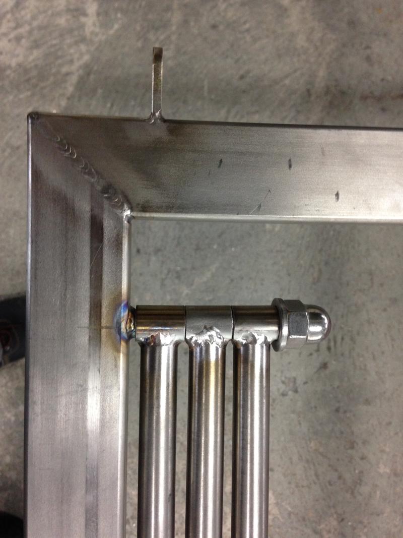

So, 3 Monate gefahren und mir schwebten blöde Ideen im Kopf.
Hat noch keiner dokumentiert gemacht...
Eher komplex in der Umsetzung...

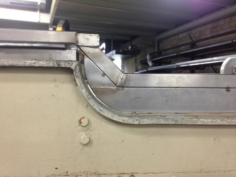

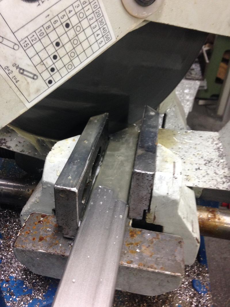

Klingt doch nach einem Projekt, welches man im Anschluss an ein 6 Wöchiges Praktikum beim Schlosser machen könnte.
Joa, gefragt und gemacht. :D
Fertig wurde das ganze ungefähr 2 Tage vor der ersten großen Tour. Montage war ganz easy...
...NIIIIICHT ;)
Naja, aber haben wir einigermaßen hinbekommen und dann 500km in der Nacht gefroren trotz mega dicken Jacken. Da bringt die beste Heizung (und auch Duct Tape) nichts, wenn die warme Luft rauszieht.
Strecken über 500km bin ich dann die nächsten 3 Monate regelmäßiger gefahren. Der Motor hat n bisschen geklongt, war aber kein wichtiges Lager. Auch geil, die Kurbelwelle sieht aus wie mit der Flex gewuchtet.
cheers Paul
PS: Die ganz feinen/fummeligen Nähte sind eher nicht von mir.

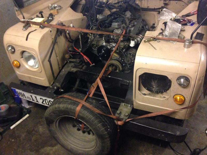

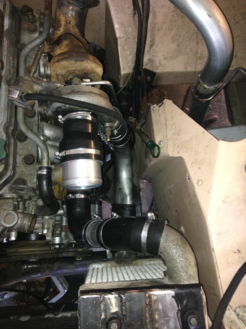

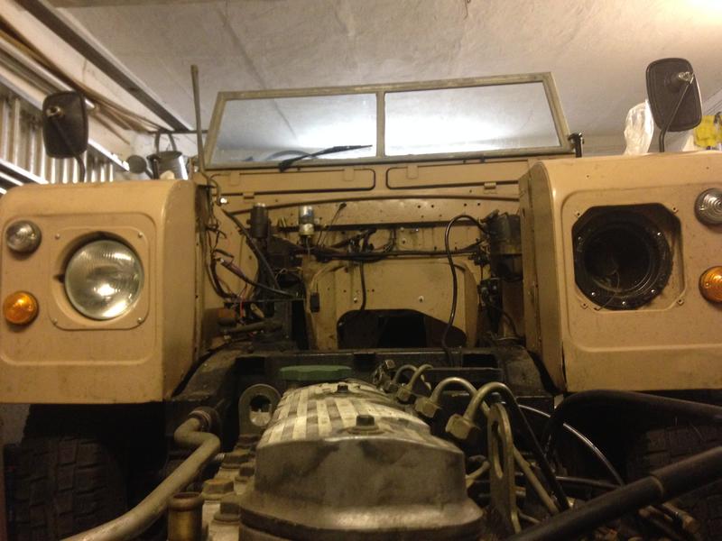

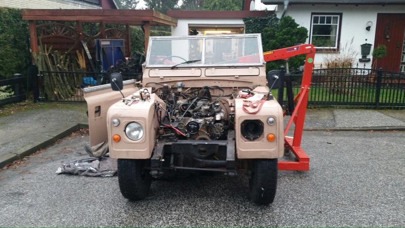

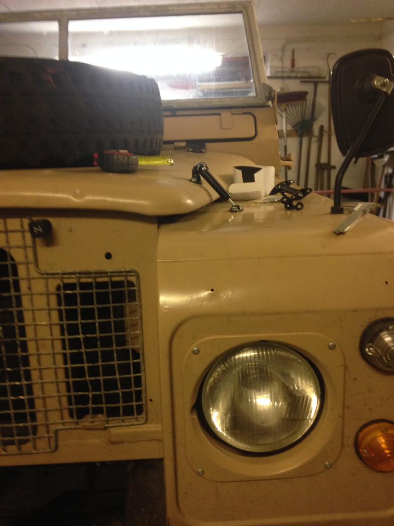

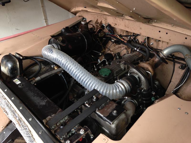

Es geht weiter. Und da kündigt sich auch schon das nächste Projekt an. In der Zeit bin ich dann übrigens doch hin und wieder mal voll unters Dach beladen rumgegurkt.
Vorher noch den neuen Haubenverschluss montieren, solange alles noch schön zentriert ist.
Und raus!
Mehr raus! ;)
Da sieht er sein neues Zuhause.

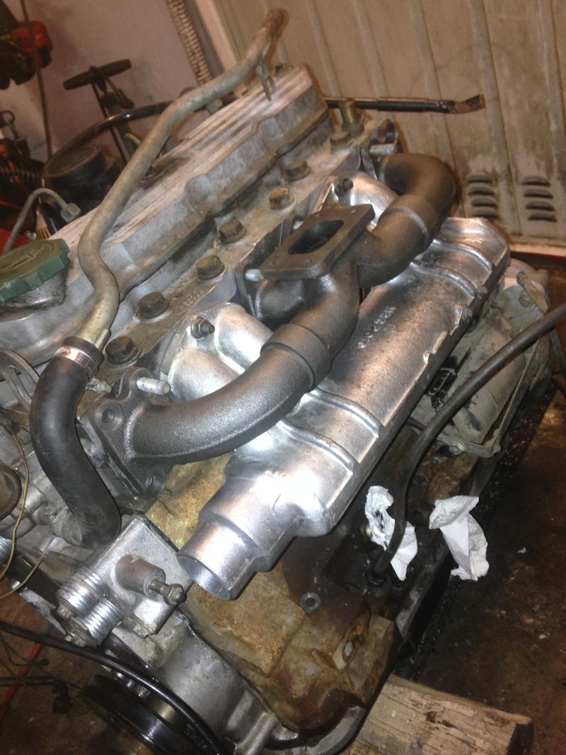

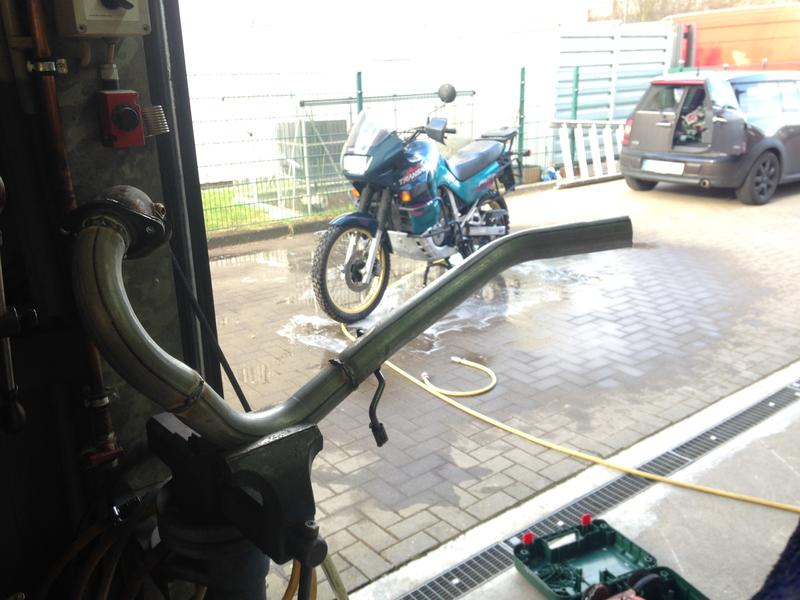

Alugusskrümmer bei meinem Schlosser schweißen lassen.

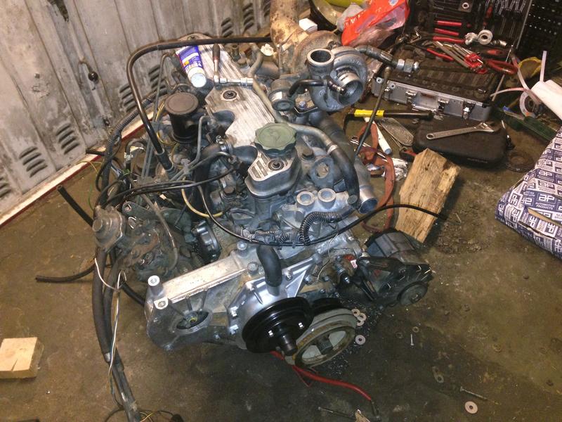

Defender Abgaskrümmer.

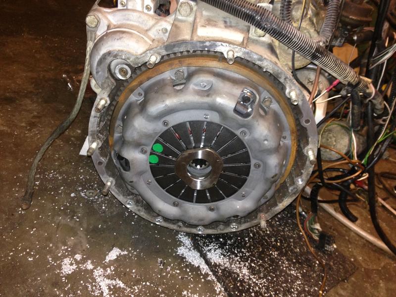

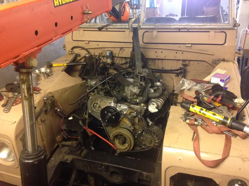

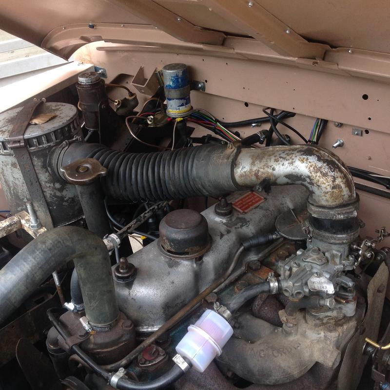

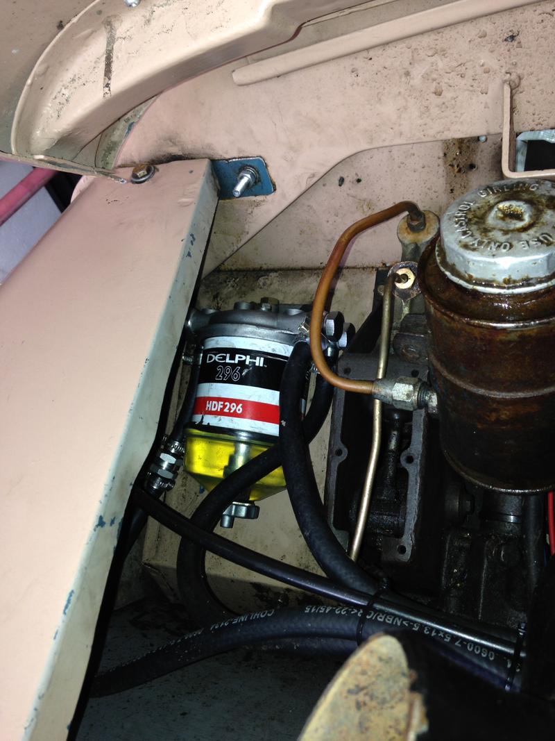

Zahnriemen hat der Vorbesitzer gemacht. Der Motor sollte eigentlich in einen RRC, der vorher einen Renault Motor drin hatte. Nach mehrfachem Eigner Wechsel ist dann die Entscheidung gefallen, dass es wieder ein Rover V8 sein soll und der 200tdi ist übrig geblieben. Wohl 180tkm gelaufen.
Dann noch die serie Kupplung drauf und mehr oder weniger fertig.
Auspuff die Erste...

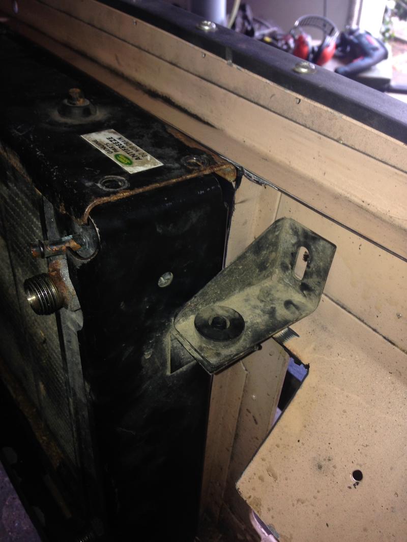

Kühlerhalter für oben.
Der Große Motor braucht Platz.
Und Probesitzen.

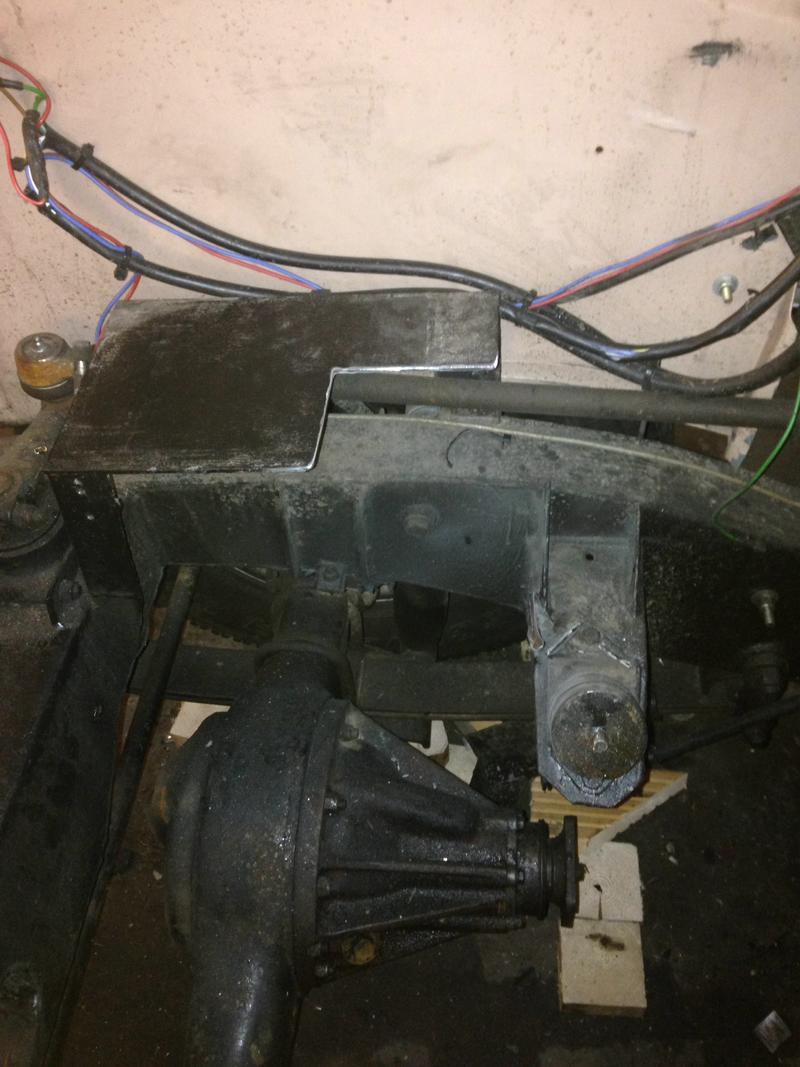

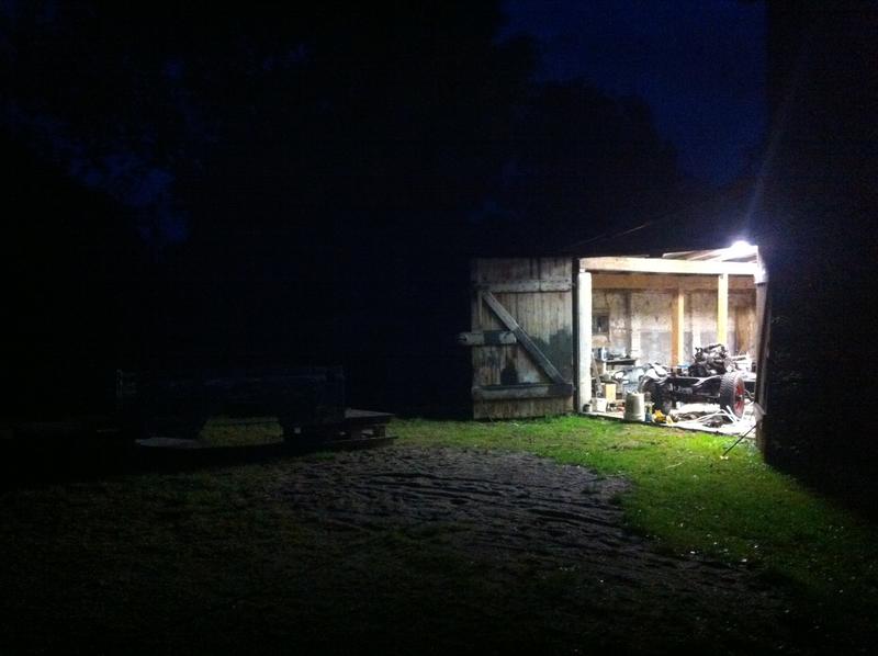

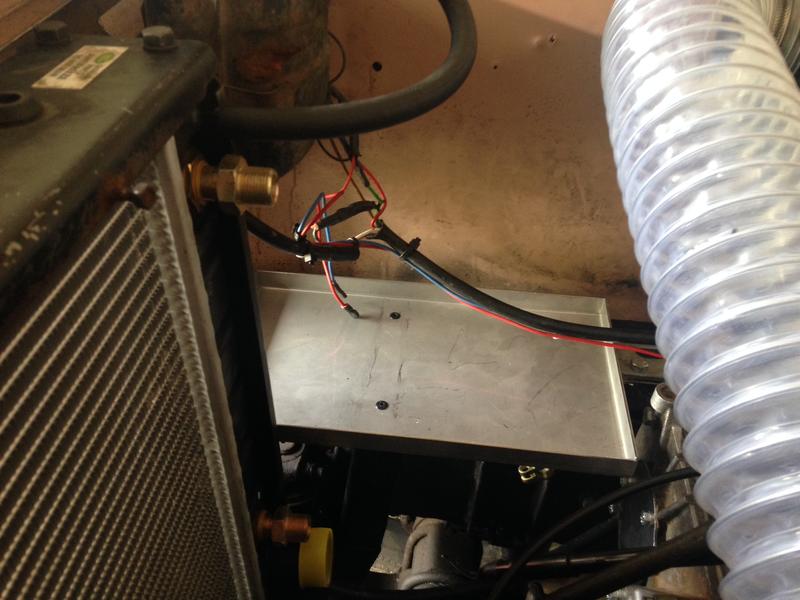

So, Motor und Getriebe geht leider nicht in einem unter der Spritzwand durch. Hab ich schon beim Ausbau feststellen müssen. Damals auf halb 8 das Ganze auseinander geschraubt und getrennt vorne raus gehoben. Mit dem Getriebe in place wollte der Motor aber nicht mehr an das Getriebe. Hab das mit mehreren Leuten probiert, aber wie gesagt in meinem direkten Umfeld auch keiner mit Ahnung. Also Getriebe nochmal raus, Motor rein und dann mal gucken wie das von der anderen Seite aussieht. Also dann mit nem Kumpel, der sowas aber auch schon mal gemacht hat, bei anfangender Dämmerung auf der nassen Strasse probiert das Getriebe da reinzubekommen. Hau mich, ich bin der Frühling
Je später und dunkler es wurde, desto kreativer wurden unsere Hilfskonstruktionen. rotfl Hau mich, ich bin der Frühling
Naja, irgendwann war auch diese Hürde geschafft. Musste die serie nur noch wieder die Auffahrt hoch in die Garage.
Man weiß sich ja zu helfen. YES

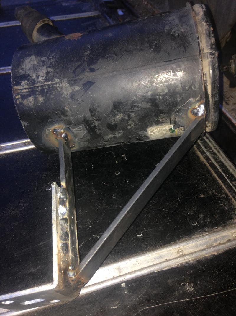

Kühlerhalter. Da sieht man auch die massiv eingekürzte Spritzwand.
Silikonporno. Love it
Luftfilterhalter. Sollte massiv genug sein. ;)
Batteriehalter.
Erste Testfahrt. YES

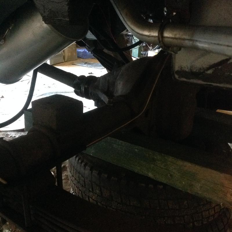

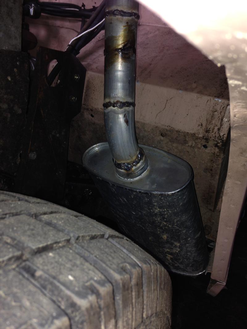

So sieht das fertig aus. Nicht unbedingt super schön, aber ich hab alles unter bekommen und kann sogar noch einen dicken E-Lüfter montieren.
Für die Eintragung sind, wer hätte das gedacht rotfl , Schalldämpfer nötig. Klingt finde ich sogar etwas besser.
Sidepipe von aussen. Mittlerweile ist hinten auch noch ein Bogen zur Seite dran.
Der 2.25er Benziner musste weichen, weil der geklopft hat und für seine Fahrleistungen zu viel gesoffen hat. 12-13L sind zwar wenig, aber Bergauf will ich auch noch irgendwie an LKWs vorbei kommen. Und wenn man auch mal n paar Kilometer fährt, geht Benzin auch n bisschen ins Geld.
Ja, ok, vor allem hatte ich wohl Bock auf das Projekt. rotfl
Hat sich aber auch gelohnt. Jetzt hat die alte Lady mehr als genug Leistung. Momentan fahre ich bis 115km/h auf Langstrecke. Kassler Berge kann ich im Overdrive druchfahren. Und das ganze bei nem Verbrauch von 8-10L Diesel. YES
Nur die Ruhe vermisse ich manchmal. Grins Wenn man sich auf der Bahn versucht zu Unterhalten, lässt man es dann nach dem dritten Mal voll ins Ohr schreien doch irgendwann sein. Aber von den Lippen ablesen kann ich immer besser. rotfl
so long
