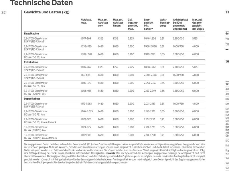

Servus Kurt,
welche Motorvariante hast du? Die ist entscheidend weil dann verschiedene Achsübersetzungen eingebaut sind welche die AHLast dann erheblich reduzieren. Mit dem richtigen Motor darfst du 3500kg anhängen.
Ford wird wahrscheinlich keine Freigabe geben.
Ob freie Händler eine Auflastung anbieten mußt du mal schauen, SK Handels AG z.B.

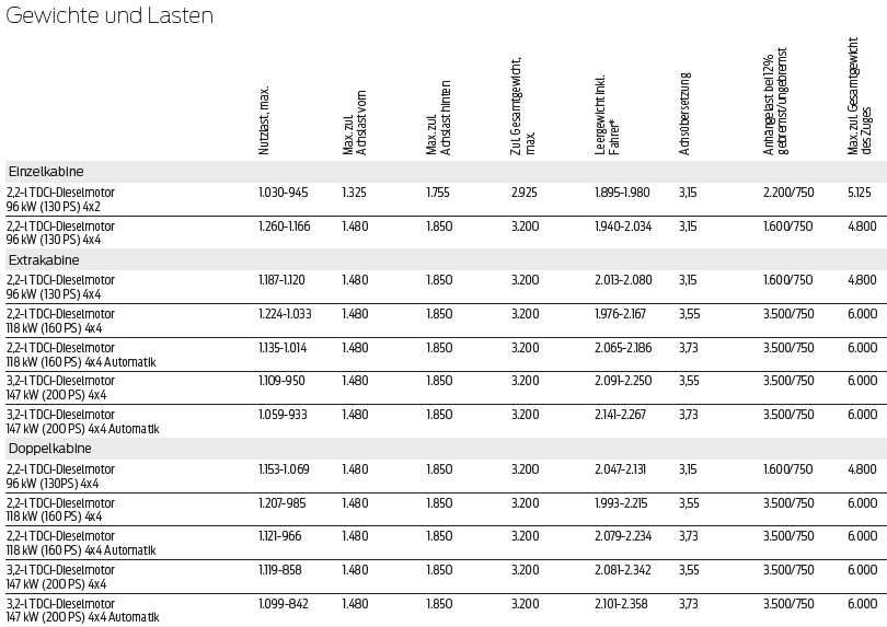

Hier die Liste der 2,2 Liter mit 125 und 150 PS
Evtl ist auch ne Auflastung über zusätzliche Luftfederung möglich
