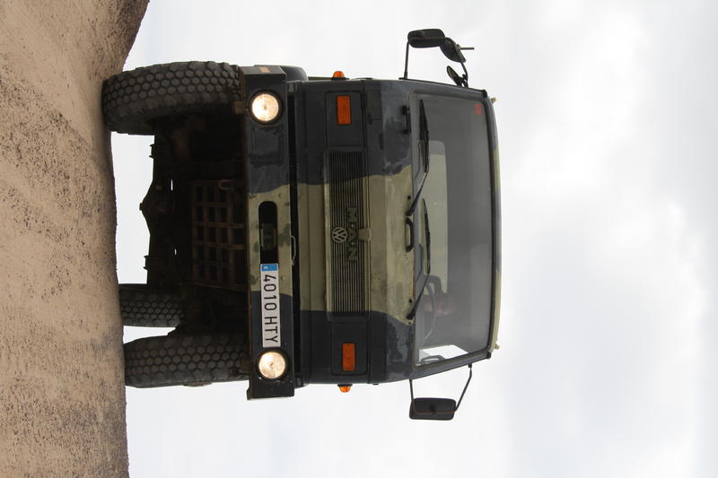

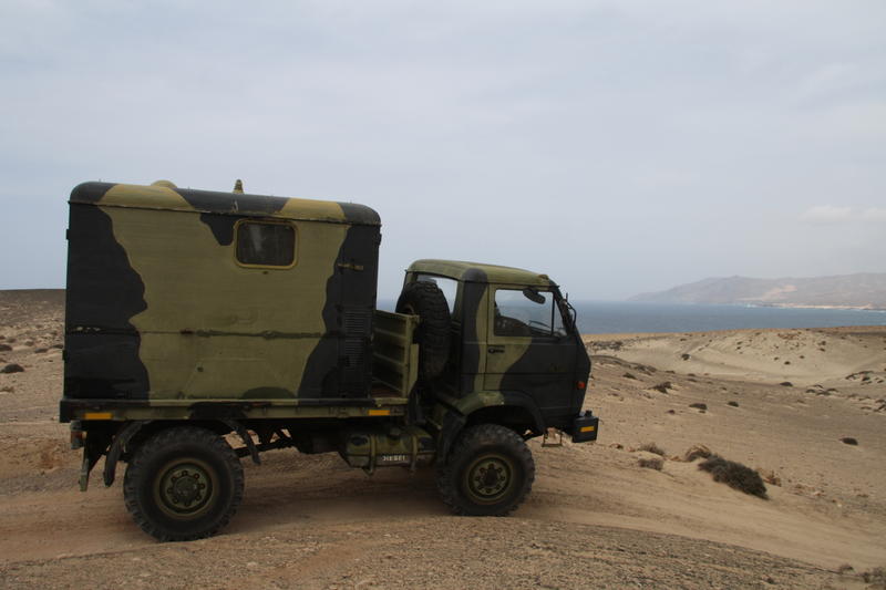

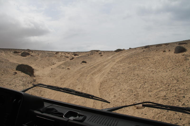

Anbei noch einige Fotos von der ersten Ausfahrt auf Fuerteventura.

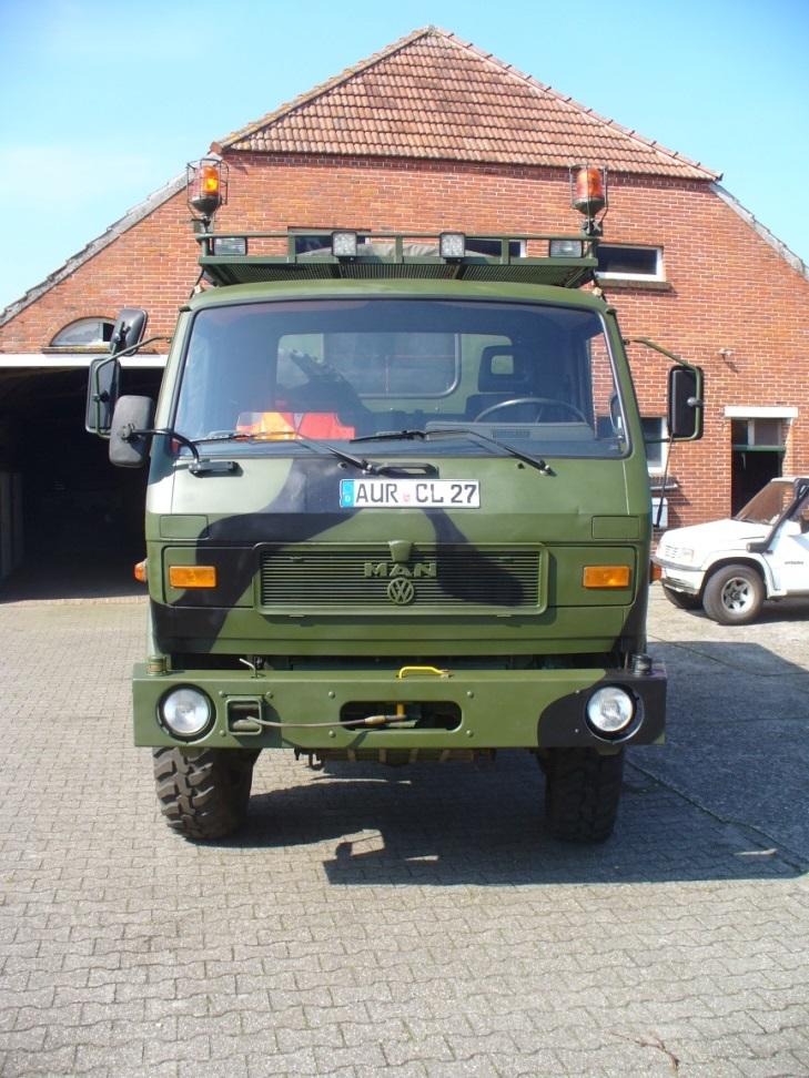

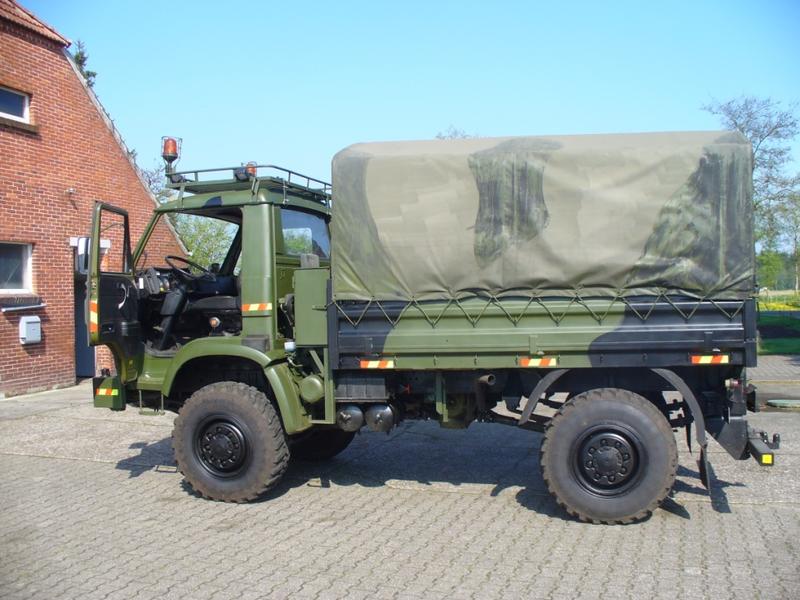

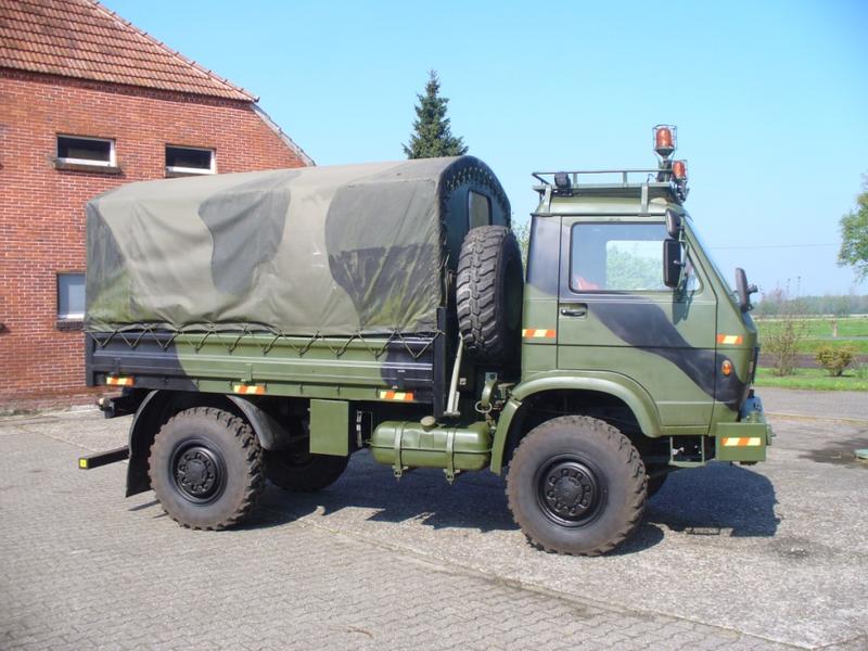

Hier mal ein paar Bilder

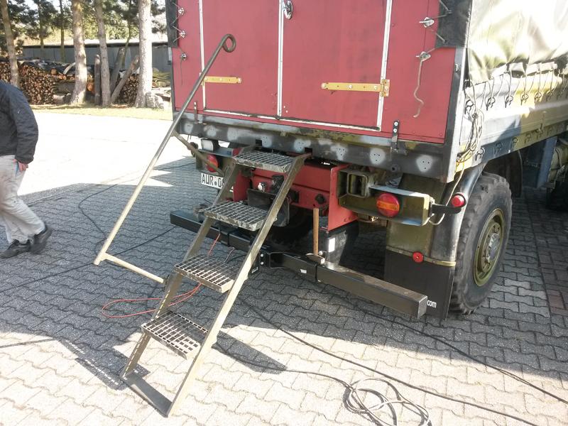

Leiter hat er natürlich auch
Der lief in der dänischen Armee und gekauft in Holland. Wahr das einziege Modell mit Seilwinde und Thermo-Plane. Mit der Standheizung lässt es sich sogar im Winter gut aushalten.
Ich hoffe Du hast genau so viel Spass wie wir mit dem Dicken. Achte ein wenig auf deine Schaltung. Wenn die Gänge mal schwer reingehen sollten gucke schon mal nach einer neuen Schaltkulisse. Das ist ein kleiner Schwachpunkt bei den 8.136
