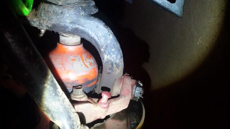

Naja, Spiel in den balljoints > Verschleiß durch 20.000km, 1 Alpentour und ein paar Wochenend-rallyes (+Training ).
Diff-/KGe...-zerstört > Gewaltbruch.
Hier nochmal der Grund, warum der untere Bolzen "oben" nicht zu hoch bauen darf:
Wahrscheinlich nehme ich dann Spicer oder synergy, Hauptsache keine noname.
Danke auf jeden Fall für die Beiträge
