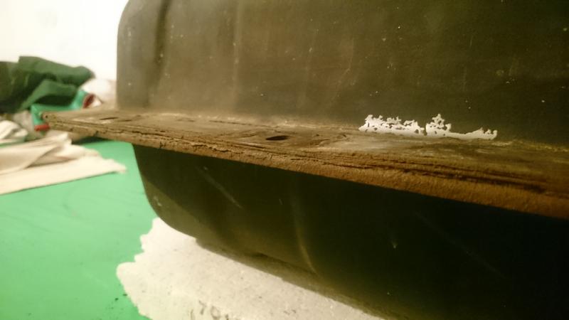

Hallo zusammen,
Habe aufgrund anderer Reparaturen meinen Tank ausgebaut. Und da er schon draußen ist will ich ihn gleich für die nächsten Jahre vorbereiten.
Mein Vorgehen wäre nun die schlimmsten Stellen mit Owatrol einpinseln und dann komplett mit Unterbodenwachs versiegeln.
Bin mir nur nicht schlüssig wie ich an den Falzen vorgehen soll. Das Blech ist soweit noch voll ok jedoch ist der Rost dchon leicht in die Falz gezogen. Einfach mit einer Spritze Owatrol rein drücken? Oder abschleifen und die Falz verschweißen? Wollte es eigentlich vermeiden an meinem guten Tank rumzuschweißen da es noch nicht so gravierend ist.

ich würde da einfach Owatrol Öl einziehen lassen und anschließend mit einer geeigneten Farbe (Owagrundol/Chassislack) lackieren.
Das Öl kriecht so gut, das sollte locker reichen!
Auf keinen Fall solltest Du den Falz verschweißen! Damit isolierst Du nur kleine Rostbiotope, die dann lustig weiter gammeln...

Sehr schön dass wollte ich hören! Vielen Dank!! Dann mach ich mich gleich ans einpinseln.
Als "Deckschicht" eher Unterbodenwachs oder Brantho Korrux? Die Mittel hätte ich hier zur Hand.

Dann nimm beides!
Öl, BK, Wachs

Alles klar wird gemacht! Vielen Dank für die schnelle Hilfe.
