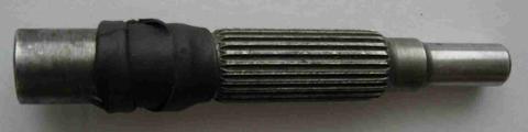

Kupplungszentrierdorn entweder
(Für RD28T) Nissan-Nr.
KV-301-00100 oder
ST-206-00000 oder
man schneidet eine kaputte Getriebeeingangswelle passend ab
oder
man dreht sich eine Welle mit dem Innendurchmesser der Mitnehmerscheibennabe und dem Pilotlager-Innendurchmesser, oder
man schnitzt sich das aus einem Stöckchen.
Wenn alles das nicht vorhanden sein sollte, man solo jwd derrière la dune (Sahara03?) sitzt und der Job ansteht, dann muß eben die Getriebeeingangswelle vorübergehend ausgebaut werden, bevor der Durst einen flachlegt. Ansonsten ist das Einfädeln der Getriebeantriebswelle in ein Pilotlager mit nicht zentrierter Kupplungsscheibe ein Ding der Unmöglichkeit.
Getriebe-Aus- und Einbau jwd geht solo ziemlich bequem mit Ratschengurten ebenerdig, >> Archimedes. Es muß nicht unbedingt aufgebockt werden. Eine gewisse Schlankheit ist jedoch hilfreich.
