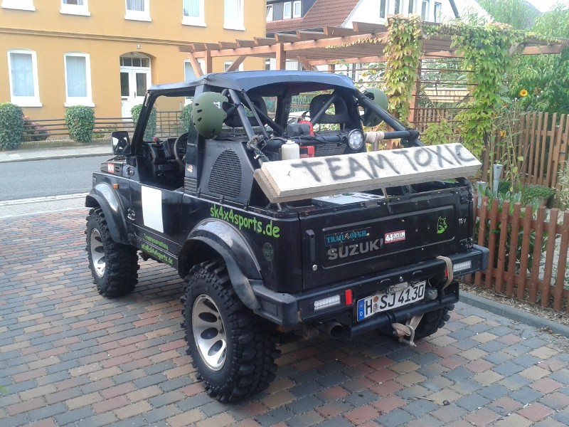

ich hatte bei meinem Samurai auch den Kühler auf die Ladefläche gesetzt, in dem schwarzen Kasten:
Davor sitzt ein saugender E-Lüfter vom Chrysler LeBaron, der passte perfekt. Der Kühler blieb original, obwohl ein größerer Motor (1,6er 16v) verbaut war. Hat aber immer gereicht!
Das Thermostat habe ich nicht verändert, die Leitungen habe ich unter dem Wagen verlegt, weil ich bei einer Undichtigkeit nicht gebrüht werden wollte. Die Leitungen waren bei mir normale Kühlwasserleitungen aus gewebeverstärktem Gummi, die Winkel und Bögen waren Kupferteile aus dem Heizungsbau mit guten Schlauchschellen. (Ist im Nachinein nicht sooo toll, feste Leitungen sind besser: Die ziehen sich nicht so stark zusammen, das ist bei der Länge schon interessant...)
Das Entlüften war etwas tricky, ging aber doch recht gut. hat aber deutlich mehr Zeit und Arbeit in Anspruch genommen!
Die originale Wasserpumpe hat gereicht, um den Höhenunterschied aus zu gleichen (ist ja auch logisch, was auf der einen Seite hoch gepumpt wird, saugt ja auch annährend genauso stark auf der anderen Seite beim ablaufen, geschlossener Kreislauf usw, mal ganz simpel erklärt...) Allerdings steigt der Widerstand durch die längeren Leitungen etwas an, dem kannst Du mit einem etwas größeren Durchmesser entgegen wirken oder halt, wenn nötig, eine Zusatzpumpe verbauen; musste ausprobieren!
Dann muss man noch darauf achten, daß kein Wasser beim evtl. überkochen in Richtung Insassen gelangen kann, 120° heisser Dampf hat eine ganz eigene Qualität Grins
Und natürlich sollte der E-Lüfter komplett dem Zugriff entzogen sein!
