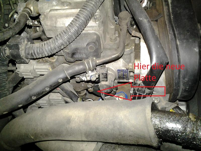

Warmstart-problem gelöst (platte aus Australien besorgt)

Die timing advance plate habe ich vor ein paar Monaten noch über www.nizzbits.com.au besorgt.
Liefern aber nicht ins Ausland (hab ein paar gute freunde in Oz) und auf ihrer Homepage ist sie auch nicht mehr zu finden.
Bei Interesse kann ich sie aber auch herstellen Smile
Was sie genau tut weis ich zwar selbst nicht so genau aber laut Oz Foren wird der Einspritzzeitpunkt der Pumpe beim Warmstart vorgerückt..
Sie befindet sich auf der Beifahrerseite der ESP und ist mit einer Taschenlampe und etwas Werkzweug innerhalb von 15 min zu tauschen.
Funktionier auf jeden Fall super!! YES
Hat es sogar in Oz anscheinend original von Nissan zum nachrüsten gegeben.
hier der Link zu einem der Beiträge:
http://www.nissanpatrol.com.au/forums/archive/index.php/t-2673.html

Hier noch 2 Pics zu der advance plate
[/img]

Die Platte verstellt den Einspritzzeitpunkt etwas früher.
Lässt sich auch mit einer Passcheibe erledigen.
Eigentlich keine dumme Idee.
Hat es deine Probleme gelöst?

Absolut, das Problem ist komplett weg. Kalt wie warm super startverhalten mit nur dem ich schätze mal typischen leichten wölkchen. Ätsch

anjin-san hat folgendes geschrieben:
[/img]
Ist es möglich, dass du nachmisst, um welches Maß der ringförmige Absatz auf dem Blech hervorsteht (nach Möglichkeit auch den Durchmesser)?
Ich würde mir das Teil gerne selber fertigen bzw. entsprechende Pass- sowie Stützscheiben zwischenlegen. Zudem wäre es auch für die Nachwelt festgehalten Smile.
Oder gibt es dazu bereits einen Thread?
Ich wäre Dir für deine Mühe sehr dankbar! Winke Winke
