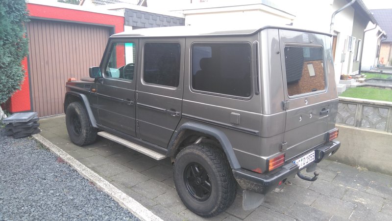

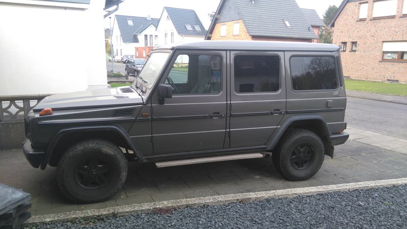

LangerG
Mit dabei seit Mitte 2016
...und hat diesen Thread vor 3445 Tagen gestartet!
BeitragVerfasst am: 25.11.2016 18:05:10    Titel:
Moin Männers
Danke für eure Antworten.
Habe Spurverbreiterungen mit 30mm eingetragen.Wenn ich die Runterschmeiß sollte das ja passen.Probier erstamal wie es ohne geht-
Reifen in 15":Aktuell sind 31x10,5 Cooper Discoverer STT drauf,allerdings einseitig abgefahren.
Neue Reifen in 31x10,5 gibt es von Diversen Herstellern.
@Thomas:sind die Felgen bei dir eingetragen,bzw.hast du eine ABE dafür?
Hatte dein Wagen auch Spurverbreiterungen drauf?

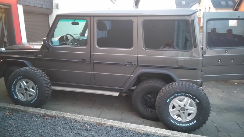

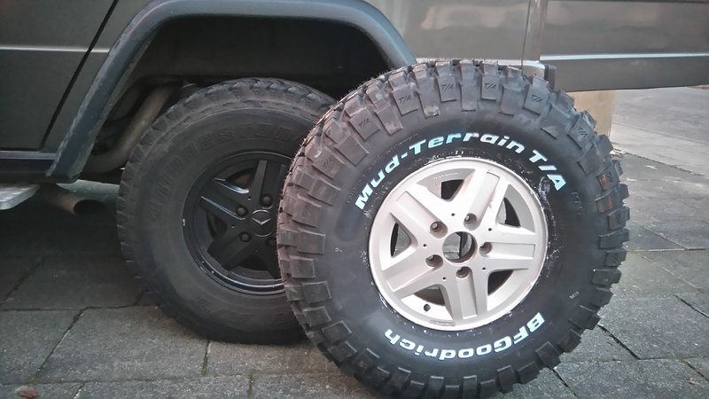

xj 1
Wohnort: Deutschland
1. VW Crafter cfmoto zforce 1000sport
BeitragVerfasst am: 30.11.2016 20:11:56    Titel:
Ja, Ich habe 2 Sätze Felgen/Reifen.
Wobei ich die 5St 31.10,5 15 verkaufen werde.
Thomas
"Manche Menschen leben so vorsichtig, die sterben wie neu."
LangerG
BeitragVerfasst am: 30.11.2016 20:49:30    Titel:
Oha,die haben ja sichtlich mehr Fleisch.Felgen sind auch 15" wie die schwarzen?
xj 1
BeitragVerfasst am: 30.11.2016 21:26:26    Titel:
Ja sind auch 15er.
Nr 6 in deiner Liste.
Die schwarzen sind Nr 5.
Thomas

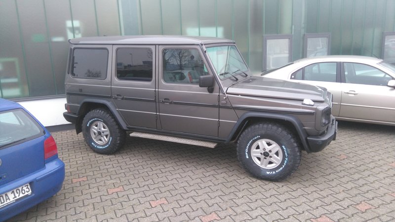

xj 1
BeitragVerfasst am: 01.12.2016 20:57:41    Titel:
Hier ein Bild mit 33er.
Fahrwerk kommt auch noch rein.
Thomas
