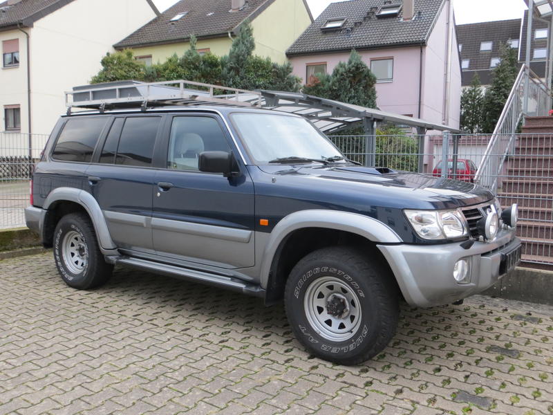

Hallo Mario,
nein der Patrol ist nicht abzugeben rotfl ,meinem Vorbesitzer ist das Missgeschick Nee, oder? mit der Anzeige
unterlaufen,falls ich Ihn verkaufen Vertrau mir möchte oder muss,dann werde ich Ihn hier anbieten
da kommt er in gute Hände!!
Kurze Frage, kann man diese Plastik Kotflügelverbreiterungen abmachen,oder sind da Klipse drunter,die sehen etwas bescheiden aus...
Ich stelle mal ein Bild ein damit Ihn jeder erkennt YES

Moin
Dann bin ich aber beruhigt Smile .
Die Clipse greifen in Löcher, die im Kotflügel un in den Türen
sind.
Du hast dann ohne Verbreiterungen Löcher,
so in etwa 7mm im Durchmesser.
Einiege hier haben da schöne Schrauben reingedreht,
mir ein wenig Lack kann das ordentlich aussehen.
Perfekt wäre nur mit Zinn auffüllen und neu Lackieren.

Dazu kommt, das die Stoßstangen nicht mehr passen.
Du benötigst dann welche von der Profi Ausführung.

Abnehmen solltest du die Verbreiterungen in regelmässigen Abständen, da du dort regelmässig Rost findest. Ich hatte 2014 den Rost unter den Verbreiterungen beseitigen lassen und dieses Jahr waren die Kotflügel vorne stark angerostet.
Jetzt hat sich der Karosseriebauer nochmal dran ausgetobt und ich habe mir die KUT Fender Flares, also die schraubbaren Verbreiterungen aus Australien geholt. Wenn du sie mit Einschraubhülsen verbaust, kannst du die Verbreiterungen jeder zeit problemlos abnehmen und wieder montieren. Vertrau mir
